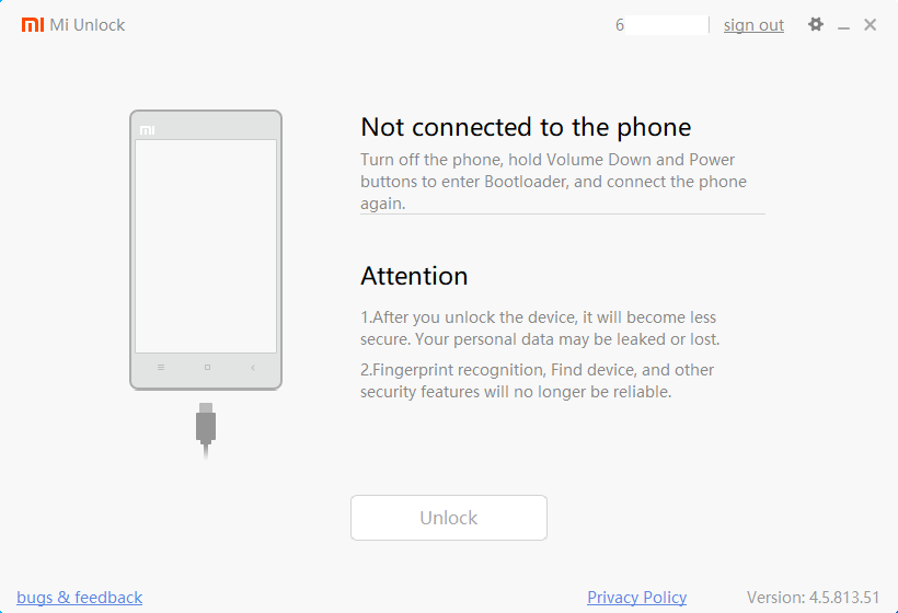

So weit ist das ja verständlich, die Frage ist nur wie muss das ausschauen? Hat wer vielleicht einen Screenshot oder ein Video wo man das sieht?
Bei mir sieht das so aus:
xiaomi-prg_1-png.842615
Das steht also oben "sign out"., also bin ich im WIndows-Programm angemeldet. Die Frage ist eben, ob da irgedwo das Redmi Note 3 angezeigt werden muss, bevor ich das Telefon ausschalte?

Für das Unlock-Tool muss dann derselbe Login wie auf dem Gerät verwendet werden. Also nicht 1x Tel-Nummer und 1x Email, auch wenn dahinter derselbe Account wäre.
Und nein, ohne angeschlossenes Handy zeigt das Tool nichts an. Im fastboot booten, dann anstöpseln, dann sollte es erkannt werden. Oder es gibt ein Treiberproblem, ist halt Windows.

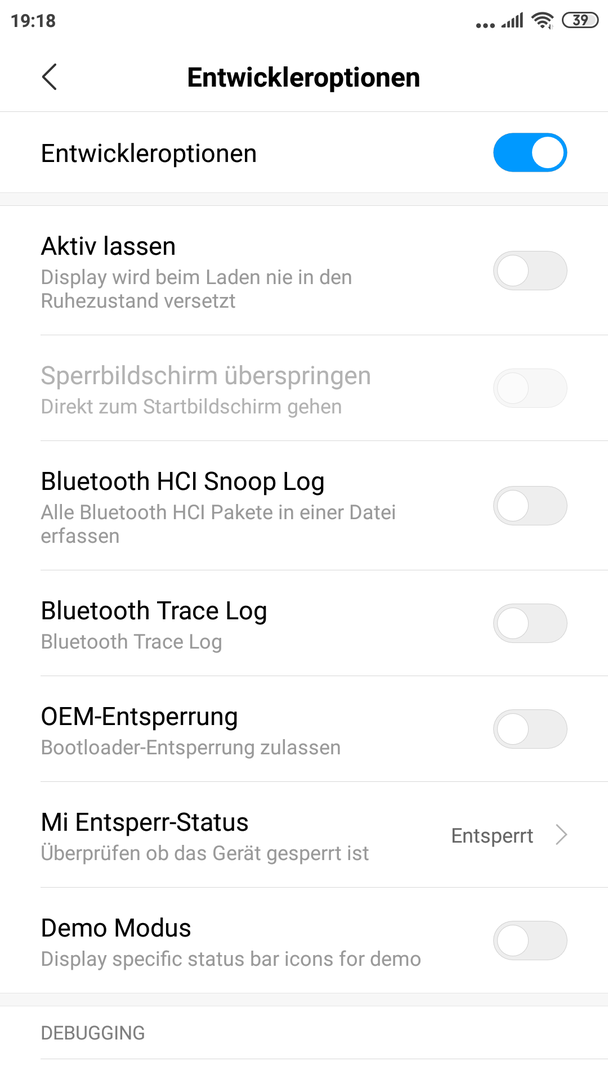

Beim mi Entsperr Status wird nach keinem PW gefragt, nur bei Einstellungen / Konten / Mi-Konto und da steht schon die Handy-Nr drin, also habe ich mich am Handy immer über diese angemeldet und am PC die letzten Male auch.
Das ist auch nachvollziehbar. Also muss man das Handy gar nicht im Windows-Programm anstecken, solange es im "normalen" Modus ist? Das hatte ich bis jetzt immer gemacht und dann wieder abgesteckt, das Handy ausgeschaltet und mit Vol - und Pwr in den Fastboot gestartet und dann wieder angesteckt.

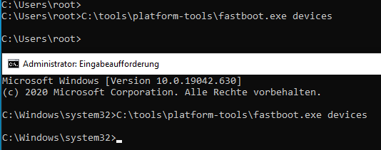

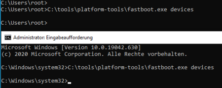

Ich weiß jetzt nicht mehr, ob man für "fastboot devices" das Handy in den Fastboot-Mode versetzen muss? Da könnte ich beim Testen einen Fehler gemacht haben. Ich habe das Handy nur normal an den PC angeschlossen als ich es ausprobierte. Also normal angeschlossen funktioniert der adb-Befehl unter Windows als User und Admin und ebenso unter Linux. Der Fastboot-Befehl funktioniert weder unter Windows noch unter Linux.

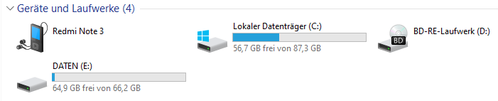

Hier ein Screenshot als Admin

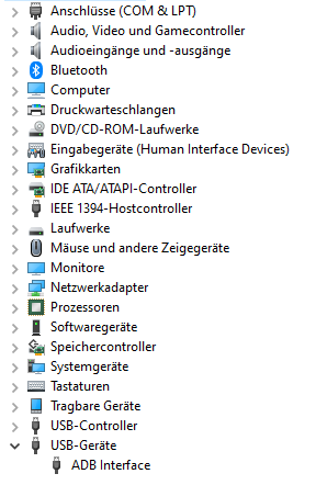

Der Explorer erkennt also das Handy:
Und der Gerätemanager zeigt keine Fehler, listet aber nur adb:

Interessant wäre es also herauszufinden, ob Fastboot-Treiber installiert sind. Ich glaube das nächste Ziel sollte sein, dass "fastboot devices" funktioniert und nicht nur der adb-Befehl.

Es sieht mir danach aus, dass es ein Problem mit dem fastboot-Treiber gibt. Wie schon geschrieben. Ich habe keinen Treiber installiert, weil keiner verlangt wurde.
"fastboot devices" funktioniert unter Linux und hat eine ähnliche Ausgabe wie bei adb, aber unter Windows kommt da nichts, weder als User noch als Admin.

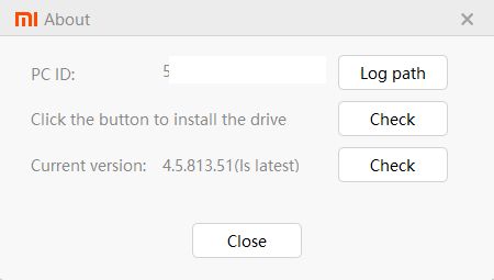

Hast du denn jetzt mal von diesem Screen ausgehend, das gemacht, was dort geschrieben steht? Das Handy ausgeschaltet und dann gleichzeitig Power und Vol- gedrückt gehalten?
Reaktionen: linuxnutzer
straight forward würde ich einfach mal die Einstellungen im Unlock-Tool anklicken...

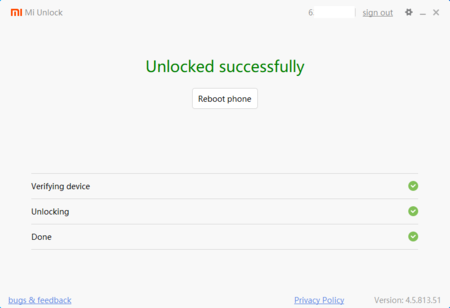

Ich denke, ich habe das immer so gemacht, nur eben ein paar Schritte zu viel. Eben gerade wieder, alles von vorne. Für mein Gefühl wird das nichts, solange "fastboot devices" nicht funktioniert.
Nach dem Anmelden bekam ich gerade die Nachricht, das Netz wird möglicherweise von einem Dritten überwacht.
Geschafft, woran es vermutlich lag, erkläre ich im Detail später. Bei den Einstellungen am PC kann man die Treiber installieren. ist aber auch sehr "eigenwillig" bezeichnet.

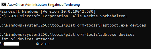

@linuxnutzer Der Befehl adb devices funktioniert ja. Dann gib dort einfach adb reboot bootloader ein. Wenn das Handy dann gestartet ist, gibst du noch mal fastboot devices ein.

In Folge kommt dann, wenn man es probiert:
Das geht ziemlich schnell, geschätzt 1-2 Minuten, also keine Angst bzgl. Akku, bei mir war er bei ca. 40%. Nachdem mir die Entsperrung gerade angeboten wurde, habe ich es einfach riskiert.
Und am Handy:
Ich habe OEM-Entsperrung entgegen vorher wieder nicht aktiviert, weil ich denke, dass ich das nicht brauche. Da geht es vermutlich um SIM-Lock, denn das Handy nicht hat.
Hast du nicht gelesen, was unter OEM-Entsperrung steht???
Ehrlich gesagt, ich erinnere mich nicht mehr daran und es ist so viel falsch (übersetzt) und man kann nur probieren, habe sehr viel gelesen, aber vorerst, ein Custom-ROM ist bereits installiert, also eigentlich keine weiteren Fragen in diesem Thread von mir mehr. Nur ein paar Infos für das Archiv.

Die passenden Treiber für Windows werden direkt im Mi Flash Tool für euch mitgeliefert.
Dazu einfach die „MiUsbDriver“ Anwendung öffnen und die Treiber installieren sich von selbst.
Vielleicht wird das unter Einstellungen beim Xiaomi-Programme aufgerufen. Ich hat diese Anwendung zwar gesehen, dachte aber nicht daran, da ja via USB einiges funktionierte bzw. alles was ich via USB probierte, inkl adb-Befehl, nur eben fastboot nicht. Könnte sein, dass hierbei der fastboot-Treiber installiert wird.
Nun kurz zur Custom-ROM Installation wie ich es gemacht habe und was meine Frage oben gewesen ist. Ich denke, das ist bei den meisten Handys so und nicht auf ein spezielles Handy bezogen, passt IMHO als hierher. (hoffe der Admin ist jetzt nicht böse)
Da ich mit fastboot unter Windows keine gute Erfahrung gemacht habe, habe ich unter Linux TWRP als root nach Xiaomi Redmi Note 3 "Fastboot Install Method (No Root Required)" installiert. War ziemlich problemlos bis auf fastboot reboot, das führt dazu, dass man es nochmals machen muss, wurde auch erwähnt, aber nicht wie man es vermeidet.
Code:
~# fastboot flash recovery /install/androidins/rn3_custom_roms/twrp/twrp.img
target reported max download size of 536870912 bytes
sending 'recovery' (18632 KB)...
OKAY [  0.637s]
writing 'recovery'...
OKAY [  0.126s]
finished. total time: 0.763s
~# fastboot reboot
rebooting...
Also eigentlich nur 1 Befehle, der 2. ist kontraproduktiv. Nach dem 1. Mal wurde also wieder MIUI gestartet und alles von vorne. Danach habe ich aber nach dem 1. Befehl im Fastboot-Modus Vol + und Pwr solange gedrückt bis ich im Recovery-Modus war. Danach geht es dann weiter wie beim jeweiligen Custom-ROM beschrieben. Ich habe das 1. Mal [ROM][UNOFFICIAL][kenzo/kate][10] LineageOS 17.1 [12-10-2020] installiert und bin mittlerweile bei Android 9 von Havoc gelandet, weil mit Android 10 einige Apps nicht mehr funktionieren, aber das ist ein komplett anderes Thema. Auch hier muss man wieder aufpassen, ein "reboot recovery" startet nicht wieder das Recovery, aber es gibt dort auch ein Shutdown, habe ich aber erst danach realisiert. Ich wurde ein bisschen nervös als da Minuten lang Mi stand, aber ich kam wieder in TWRP 3.4.0.0 wie voher, lange Vol+ und Pwr drücken bis es 2x vibriert.
