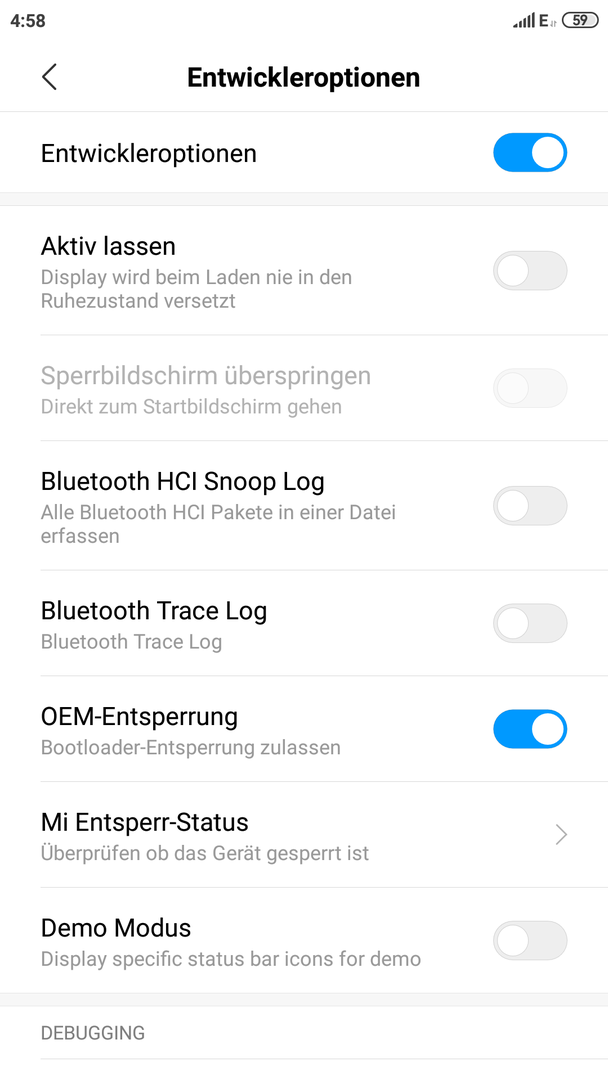

1. Settings--- About phone--- MIUI Version (Keep tapping it to enable developer option).
2. Settings--- Additional settings--- Developer option and bind your approved Mi account under Mi Unlock Status.

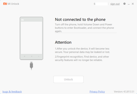

4. When you logged into the Mi Unlock Tool, tap on the top-right gear icon to check the update for both USB driver and Mi Unlock Tool. Make sure you're running the latest version.
5. Turn off your device, press the Power button and Volume - button at the same time to enter bootloader mode.
6. Log into the unlocking tool on PC with the same Mi account. Connect the device to the PC using USB cable
7. Press 'Unlock' and follow the timer/ waiting period shown in Mi Unlock Tool to unlock successfully.

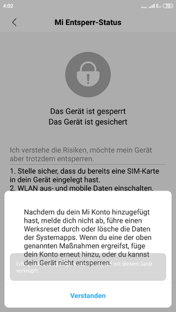

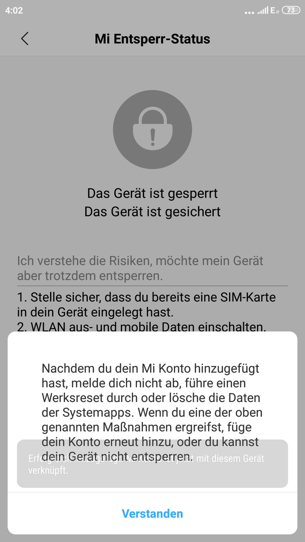

1. Follow the timer/ waiting period shown in Mi Unlock Tool to unlock successfully.
2. After you've successfully bound your Mi Account, do not factory reset/ log out the approved Mi account from your phone. Otherwise, the timer will be reset and you gotta spend more time waiting again.

Ist das die richtige Datei für den Unlock unter Windows?
http://miuirom.xiaomi.com/rom/u1106245679/4.5.813.51/miflash_unlock-en-4.5.813.51.zip

Vielen Dank, man erhält den Eindruck, dass sich Xiaomi sehr bemüht hat, dass es nicht funktioniert. Schon die Anmeldung des Mi-Accounts dauerte, denn Xiaomi passten mehrere meiner Passwörter nicht, obwohl die nicht so kompliziert waren und es auch im US-ASCII-Bereich blieb.
Das Hinzufügen des Handys brauchte auch seine Zeit. Der Mi-Account war mit einer Handy-Nr verknüpft und bestätigt, ebenso war die Email-Adresse bestätigt. Erst Abmelden beim Mi-Account im Handy, neu Anmelden und verbinden half dann.
Ich vermute, man kann nur vermuten, was da angezeigt wird.
Nicht abmelden und Werksreset durchführen passt nicht zusammen. Die meinen wohl keinen Werksreset durchführen und auch die Daten der System-Apps nicht löschen.

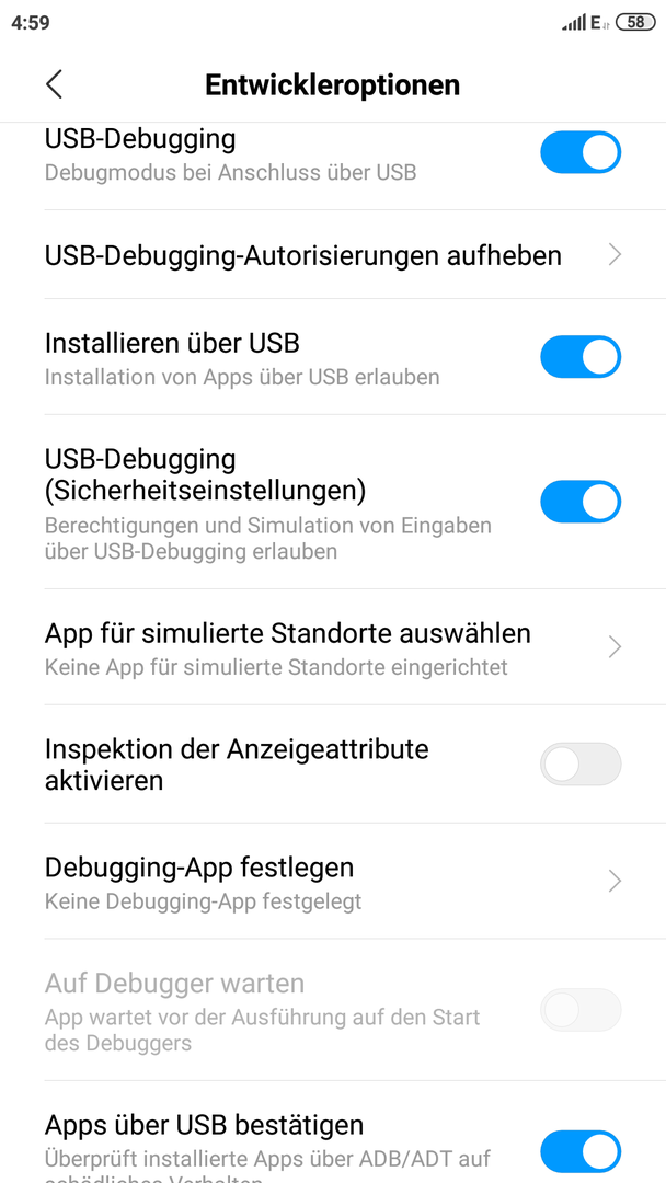

  • Dort aktiviert Ihr am besten "USB Debugging" und bestätigt das ganze. Wir empfehlen auch direkt "Install via USB" und "USB debugging (Security settings) zu aktivieren. Damit habt Ihr später weniger Probleme (wenn diese Optionen vorhanden sind).
Das wurde doch schon früher verlangt.
  • Jetzt schließt Ihr das Gerät per USB an den PC an und bekommt in der Regel eine Anfrage auf dem Smartphone. Die Meldung "Allow USB Debugging" könnt Ihr bestätigen und am besten mit einem Häkchen "Always allow from this computer" für immer festlegen.
Also erst jetzt anschließen und hoffen, dass alle Treiber für Windows vorhanden sind? Ich habe ein komisches Gefühl, wenn erst jetzt Treiber nachgeladen werden.

@linuxnutzer Um einen Hard Brick herbeizuführen, müsste zuerst der Bootloader geöffnet werden. Sonst wird es schwer, die Software so zu verändern, dass das Gerät nicht mehr funktioniert.
USB-Debugging kann auch ganz gefahrlos mit geschlossenem Bootloader getestet werden. Option aktivieren, Tools am PC installieren und USB-Kabel rein. Wenn's nicht klappt, USB-Port wechseln oder Treiber kontrollieren. Ist nichts schlimmes dabei.

wenn man keine Anleitungen liest ist das Entsperren komplett straight forward. Kompliziert wird es erst durch die Anleitungen, die jeder irgendwann mal irgendwo gesammelt hat und die vermutlich noch durch 3 Sprachen gingen, bevor sie irgendein Inder im schlechten Englisch veröffentlicht hat, das dann ins Deutsche übersetzt wurde.
Auf dem Gerät: Developer freischalten, den Entsperrwunsch anklicken, im Mi-Konto anmelden, angemeldet bleiben
Auf dem Rechner: Software runterladen, installieren, starten, im selben Mi-Konto anmelden und schauen, was die Entsperrsoftware beim Entsperrversuch ausgibt. Wenn Treiber fehlen, dann logischerweise Treiber installieren, ist ja wohl bei jedem Gerät so und sollte für den Windows-User nix Neues sein.
Wenn man kein Windows hat: alternative Software für andere Betriebssysteme verwenden oder ne VM beispielsweise von hier runterladen und die original Xiaomi Software benutzen.
Das ist eine gute Idee. Ich erinnere mich jetzt nicht mehr an einen harmlosen adb-Befehl mit dem testen könnte, ob die Treiber passen. Was schlägst du vor?
@linuxnutzer adb devices
Reaktionen: linuxnutzer
mit "adb devices" kommt ein "unauthorized", Davor war eine Frage von Win 10 20H2, aber die war zu schnell weg. Nach einer Treiberinstallation wurde nicht gefragt.
Starte das Handy und die Eingabe am PC neu und probiere es noch mal. Die Bestätigung am Handy muss akzeptiert werden, wenn der Befehl ausgeführt wird.

Muss das Windows-Programm nach dem Anmelden und Anstecken des Handys das Telefon erkennen, bevor man mit Vol - und Power startet?
Ich sehe Fastboot und dann passiert nichts mehr. Wie lange muss ich da warten? Einige Minuten habe ich gewartet.
Also so sah es aus, nach ich miflash_unlock.exe gestartet und mich eingeloggt hatte. Da wurde also nie eine Verbindung angezeigt. Am Handy ist natürlich USB debugging, etc aktiviert und zum Account verbunden.
Nach dem Runterfahren und Start in Fastboot passiert nichts mehr. Unlock bleibt ausgegraut. Ich bräuchte jetzt eine genaue Anweisung, wann ich das USB-Kabel das 1. Mal anstecken soll, wann weg und wann eventuell wieder anstecken? Meine Versuche zeigten keine Reaktion.

Ist dein Handy mit dem Mi Konto (aktuelles) verknüpft?
Ist die SIM Karte drin und sind mobile Daten eingeschaltet?
Ja,. habe ja Bestätigungs SMS erhalten, ist aber glaube ich SIM2, also mittlere Größe, im kleinen Slot ist eine SD-Karte.
Nehme ich an, ist ja nur ein kurzes Pop Up das aufscheint. Kann man das irgendwie prüfen, ob das passt?
Vielleicht muss man die Verknüpfung am Handy erst dann machen, wenn man das Win-Prg gestartet hat?
Ich habe im Thread davor ein wenig editiert und Screenshots hinzugefügt.
Wichtig wäre mir zu wissen, wie das aussehen muss nach dem 1. Starten des Programms bevor man in Fastboot startet und wann man Kabel entfernt bzw. angeschlossen werden.
Fastboot braucht man dafür nicht.
Es muss ADB Debugging aktiv sein.
In Mi Unlock Tool mit Mi Konto anmelden.
Dann wird der Status angezeigt.
