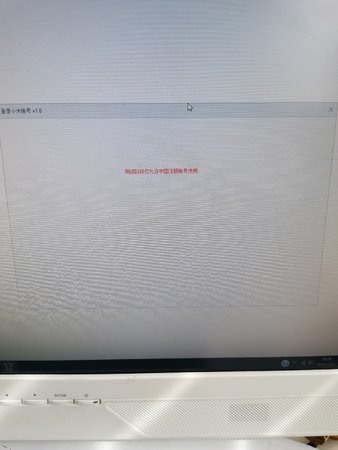

@TramJens das hab ich schon versucht, wenn ich mich anmelde kommt eine Meldung auf chinesisch IMG_20200416_161605.jpg
@M--G ja, hat er im Media Markt gekauft

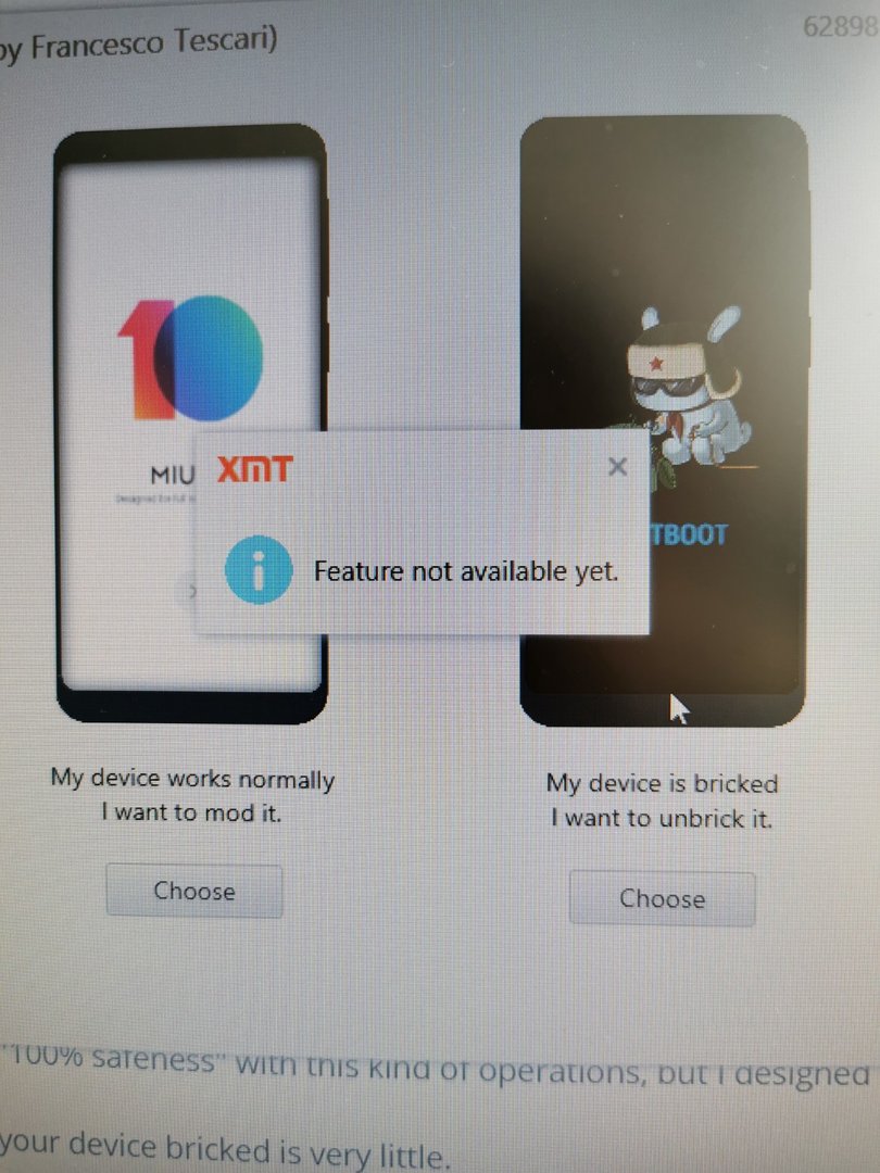

Xiaomi tool v2 hab ich auch schon probiert, geht auch nicht

XiaomiADBFastbootTools mal angeschaut?
Vielleicht besteht damit die Möglichkeit noch etwas zu machen. Und vielleicht kann da noch jemand helfen. Ich habe jetzt keine Zeit mehr....
