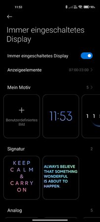

Immer wieder das beste Beispiel ist das AOD. Da wird seitens Xiaomi drauf hingewiesen weil das Mi 11 keine Benachrichtigungs Led mehr hat. Fakt ist das AOD macht was es will und ist nicht das was es vorgibt zu sein. Xiaomi sagt ja selber, der Kunde darf es nicht dauerhaft einschalten können. Was aber völlig unlogisch ist, die Funktion gibt es, sie funktioniert aber nicht. Das hat nichts mit nörgeln zu tun.
Komisch, bei mir ist AOD auch AOD, nämlich immer an. Es schaltet sich nicht ab, wenn ich es mit Bildschirm nach oben lege und den Bumper offen lasse. Mache ich ihn zu oder lege das Gerät mit dem BS nach unten, schaltet sich der Bildschirm irgenwann dunkel. Also durchaus sinnvoll und erwünscht...
@TomGeBe genau da liegt aber das Problem. Es ist kein AOD, das AOD hatte ZTE schon vor mehr als 2,5 Jahren im Axon 10. Da war es ein echtes AOD. Da ging es auch im dunkeln nicht aus. Was es beim Mi 11 tut, obwohl man das nicht eingeschaltet hat. Wenn in einem Menu die Auswahl steht das es immer an sein soll, dann hat es immer an zu sein. Wenn ich was anderes will, dann Stelle ich das anders ein. Sonst muss man so eine Einstellungsmöglichkeiten erst gar nicht wählen können. Es schaltet sich im Dunkel immer nach ca.10 Minuten aus Welches Gerät nutzt du und mit welcher Software, ich rede immer von der originalen Software.
Schön das Ausschalten der MIUI Optimierung ändert das. Wie auch immer, mir ist eine Benachrichtigungs-Led viel lieber als ein Akkufresser.
Ohne dich jetzt enttäuschen zu wollen: Das AoD funktioniert bei uns (auf verschiedenen Geräten) perfekt und exakt wie vom Hersteller vorgesehen (selbstverständlich alle mit der originalen Software ...EUXM). Dass deine Forderung nicht zu den Vorstellungen des Herstellers passt, ist weder ein Problem der Geräte noch ein Problem des Herstellers:
Diese Zusage gibt es (zumindest auf meinen Xiaomis) nicht. Bitte lies bis ganz zum Ende. Oftmals ist das Kleingdruckte entscheidend:
Xiaomi beschreibt im Kleingedruckten das von dir unerwünschte Verhalten sogar ausführlich. Wenn du dein Display nach unten legst, ist der Sensor im Dunkeln und das AoD geht (wie vom Hersteller erwünscht!) aus. Also gilt hier: "It's not a Bug - it's a feature!"
Und vielleicht noch als Ergänzung: Die Lösung ist eigentlich banal einfach: Lege das Display nach oben. Dann bleibt das AoD auch über Stunden aktiv (zumindest bei mir). Wenn das Display unten ist, kannst du die Elemente des AoD ja ohnehin nicht sehen ;).

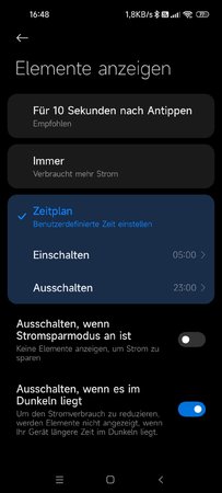

Ist ja letzten Endes auch eine Sache der persönlichen Bedürfnisse. Ich selber habe seit langem jetzt Mal wieder ein Xiaomi mit Amoled und nutze das AoD überhaupt nicht. Weiß auch nicht, wie lange das beim 11T aktiv ist. Viele meinem Freundeskreis haben ebenfalls ein Xiaomi und sie haben das 0815 Nutzerprofil mit Surfen, Musik hören, Chatten und Navigieren. Die meisten von denen wissen gar nicht, was ein AoD ist. Und dann gibt es noch die, denen Bugs zwar auffallen, die dann aber sagen "Hey, die Kiste hat 250 Euro gekostet, da kann sie auch Mal n Softwarefehler haben".
AOD ist bei Xiaomi Geräten nicht überall gleich realisiert. Bei meinem Mi 9 konnte man es nicht auf "Always On" schalten bzw war es einfach nicht "Always On". Jetzt bei meinem Mix 4 kann ich es dauerhaft eingeschalten lassen (vielleicht weil das Mix keine Benachrichtigungs-LED hat?) und es bleibt auch wirklich immer an. Dort habe ich auch die Auswahl "Ausschalten wenn Stromsparmodus an ist" und "Ausschalten wenn es im Dunkeln liegt". Das gab es beim Mi 9 nicht. Es gab da auf XDA mal eine Übersicht wie es bei welchen Geräten realisiert wurde. Ich finde sie aber gerade auf anhieb nicht.
@thunder43 Du meinst sicher diese Optionen? Dann ist das ja nicht nur in meinem "Bastel-ROM" enthalten ;)
Verpeilter Neuling schrieb:
Dass dir das Feature nicht gefällt, mag sein. Ich finde es so wie du es gerne hättest deutlich schlechter - und das hat nichts mit "Schönreden" sondern mit unterschiedlichen Nutzerprofilen zu tun
Wie man an meinem Screeenshot sieht sind die von euch diskutierten Optionen auch schon realisiert worden... nur halt noch nicht bei allen Geräten.
Reaktionen: Verpeilter Neuling
Ist doch schön, wenn es Xiaomi doch auf der To-Do-Liste hat. Über die Option in deinem Screenshot ist für jeden die richtige Lösung dabei. Wobei du ja von einem Bastel-ROM schreibst (also wohl nicht auf Stock bist).
Interessant wäre, ob @thunder43 mit seinem Mi Mix 4 auf der Stock ROM (und wenn ja: Welche? ... MIXM oder ...EUXM) ist oder ob hier auch eine Custom-ROM wie Xiaomi.eu im Einsatz ist.
