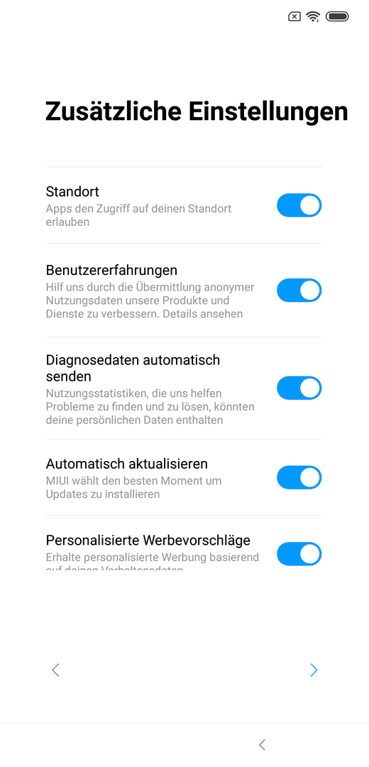

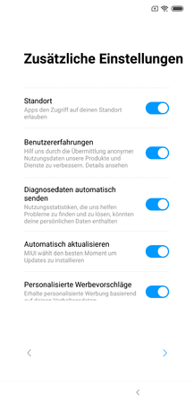

Beim einrichten des F1 wird auch gefragt, ob man den Zugriff auf den Standort mit anderen Apps gewähren, Personenbezogene Werbung oder mit Nutzerdaten bei der Entwicklung helfen möchte.
Dort habe ich den Punkt mit dem Standort entfernt mit der Folge, dass gar keine App mehr Zugriff auf den Standort bekommt.
Habe alles ausprobiert was ich in den Einstellungen finden konnte aber letztenendes musste ich das System neu aufsetzen.

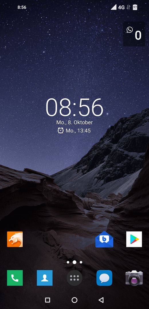

Ich habe die nächste Weckzeit im Widget hinterlegt aber da kommen nur zufällige Zeiten bei rum (Wecker auf 4:45 Uhr eingestellt)
Das Problem mit Widgets und Wecker haben mehrere aber konnte keine Lösung finden.

Standort ist gelöst aber nur indem ich beim Gerät einrichten den entsprechenden Punkt auch gesetzt habe.
Sehr merkwürdig, dass das nicht im Nachhinein geht.
