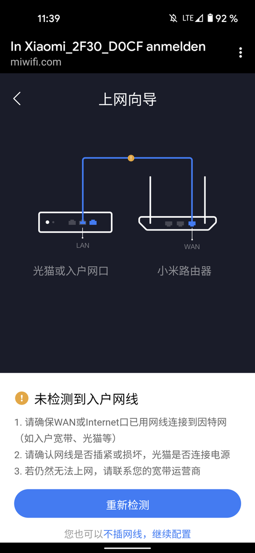

Das zweite Bild sag soviel wie:
Der Xiaomi Router hat das Heimnetzwerkkabel nicht erkannt.
1. Stellen Sie sicher, dass das WAN oder der Internetanschluss mit dem Netzwerkkabel verbunden ist Internet (z. B. Heim-Breitband, optisches Modem usw.)
2. Überprüfen Sie, ob das Netzwerkkabel fest oder beschädigt angeschlossen ist und ob das optische Modem an das Netzteil angeschlossen ist.
3. Wenn Sie immer noch nicht auf das Internet zugreifen können, wenden Sie sich an Ihren Breitbandbetreiber, um zu überprüfen, ob Sie das Netzwerkkabel auch nicht anschließen können.
Es scheint also, als ob der Router im falschen Betriebsmodus eingerichtet wird. Wie man das allerdings ändert, weiß ich leider nicht. Vielleicht richtest Du ihn doch noch einmal normal mit Kabel ein und versuchst dann im Betrieb den Modus zu ändern?

Es war tatsächlich so 🙈 Zuerst muss man den Xiaomi mit Kabel an das Modem anschließen und einrichten.
Anschließend kann man in den Optionen auf "wireless Repeater" umstellen.
Leider ist die Bedienung in der App auch nicht wirklich benutzerfreundlichen wenn man sich mit Netzwerken nicht auskennt.

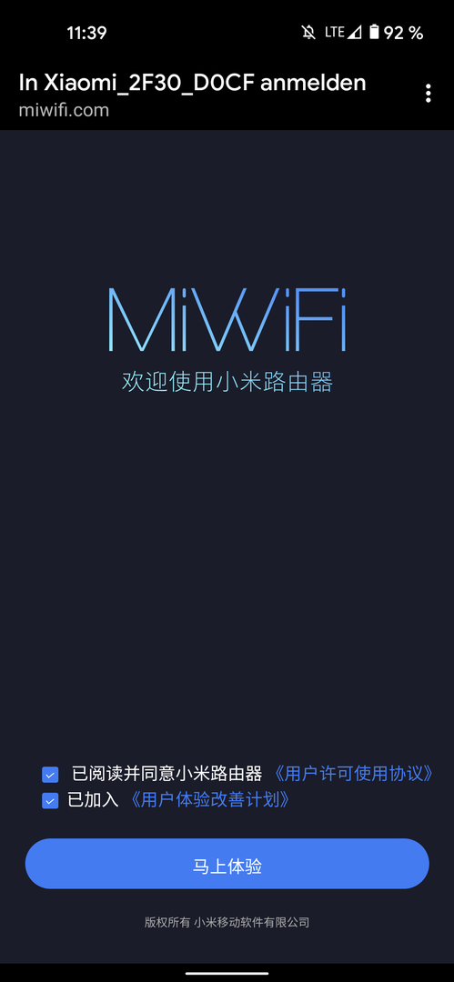

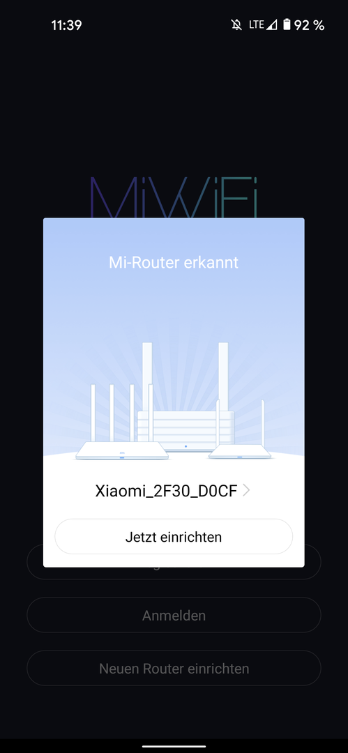

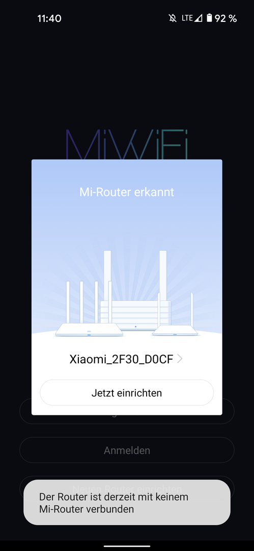

Ich finde in der App den Router, klicke auf "Jetzt Einrichten" und anschließend kommt die Fehlermeldung "Der Router ist derzeit mit keinem Mi-Router verbunden". In der Benachrichtigungsleiste des Handys wir mir "Mit einem WLAN verbinden" angezeigt, wenn ich das anklicke komme ich zu einer Browserseite von MiWiFi auf chinesisch, dort gibt es nur einen Button. Nachdem ich diesen anklicke kommt eine weitere Seite auf chinesisch.
Muss der Router für die Ersteinrichtung vielleicht doch mittels LAN-Kabel mit meinem Modem verbunden werden?

3. sobald du verbunden bist, die MiWifi App öffnen und wie bei Bild 3 auf "Jetzt einrichten" klicken
Dann beginnt erst das Setup und dort wirst du gefragt, wie der Router arbeiten soll.

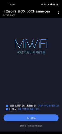

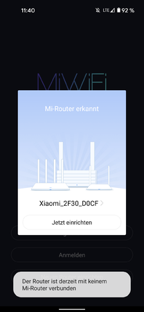

Das habe ich jetzt versucht, es werden 2 offene Netzwerke angezeigt, egal mit welchem ich mein Smartphone verbinden will kommt zuerst dieser Bildschirm:
Da klicke ich auf den blauen Button und anschließend versucht sich das Handy mit dem Router zu verbinden, dann kommt dieser Bildschirm:
Mein Smartphone ist zu keinem Zeitpunkt mit einem WLAN verbunden
