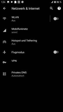

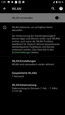

Nach einem Neustart habe ich nicht zuverlässig WLAN.
Es geht dabei sicher um Xiaomi-Handys und tritt bei verschiedenen Handys extrem selten, selten und fast immer auf. Bei einem von 2 Max2 tritt es selten auf, beim anderen Max2 tritt es fast immer auf. Da es bei den Max2 relativ gesehen am häufigsten auftritt, bei einem aber kaum und beim anderen sehr, fällt mir die Logik es auf das Custom ROM evolutionx_4.7_mimax2_qq3a.200905.001_10.0_final zu schieben, bei anderen Xiaomis ist es aber vergleichsweise viel seltener.
Es könnte eventuell auch ein Fritzbox-Problem bzw. DHCP-Problem sein. In der Fritzbox hat jedes Handy eine bestimmte IP-Adresse, die zwar per DHCP vergeben wird, aber es ist eingestellt, dass immer die gleiche IP-Adresse vergeben wird.

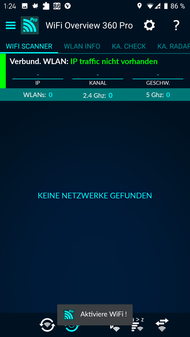

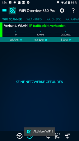

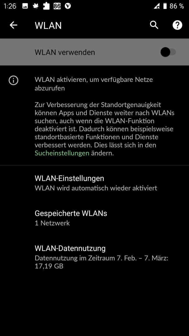

Es fällt auf, dass einige Zeit lang überhaupt keine Netze angezeigt werden, auch nicht solche in die man sich einwählen könnte. Irgendwann meint dann die App, dass das Handy mit der richtigen SSID verbunden ist, obwohl keine Wifi-Verbindung besteht, die nicht aktivierte WLAN-Verbindung meint auch eine andere App vom gleichen Programmierer. Dies nur zur Information. Ich vermute, da ist irgendwas gecacht und liefert falsche Informationen.
Die Systemeinstellungen meinen also WLAN ist aus und das meinen auch einige andere Apps.

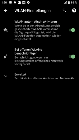

Von Systemseite sollte aber WLAN automatisch aktiviert werden.
Es ändert auch nichts, wenn ich die Benachrichtigung von öffentlichen WLANs deaktiviere. Nach dem Neustart ist WLAN so gut wie aktiv, manchmal aber schon.

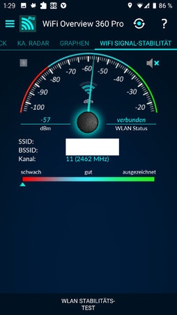

Das WLAN sollte ausreichend stark sein und schwankt zwischen -60 und -50dB, wobei es auch nichts bringt, sich bei einem AP mit -30dB anzumelden.
Ich vermute, dass das Handy beim Start zu lange braucht um das WLAN zu erkennen bzw. eine IP-Adresse zu bekommen. Ich habe einen Wifi ein/aus-Schalter auf den Hauptsrcreen geben und da ist die Verbindung bei Berührung sofort aktiv, das ist aber dann, nachdem das Handy bereits einige Zeit fertig gebootet hat. Mobile Daten sind (vorübergehend zum Testen) deaktiviert. Ist das Wifi nach dem Neustart einmal aktiviert, kann ich bzgl. Wifi nicht mehr klagen.
Es hat auch nichts gebracht den AP, der bei der Installation verwendet wurde, zu löschen und einen anderen AP anzugeben.
Ich vermute, dass man DHCP ausschließen kann, denn am Problem ändert sich nichts, wenn man die SSID am Handy löscht und alles neu mit einer statischen IP (gleiche wie in der FB) am Handy definiert. Ich würde mich aber nicht trauen, die Fritzbox als Verursacher auszuschließen.
