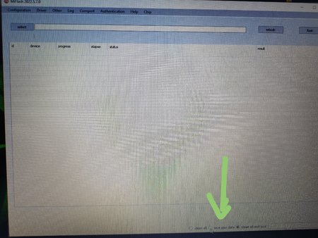

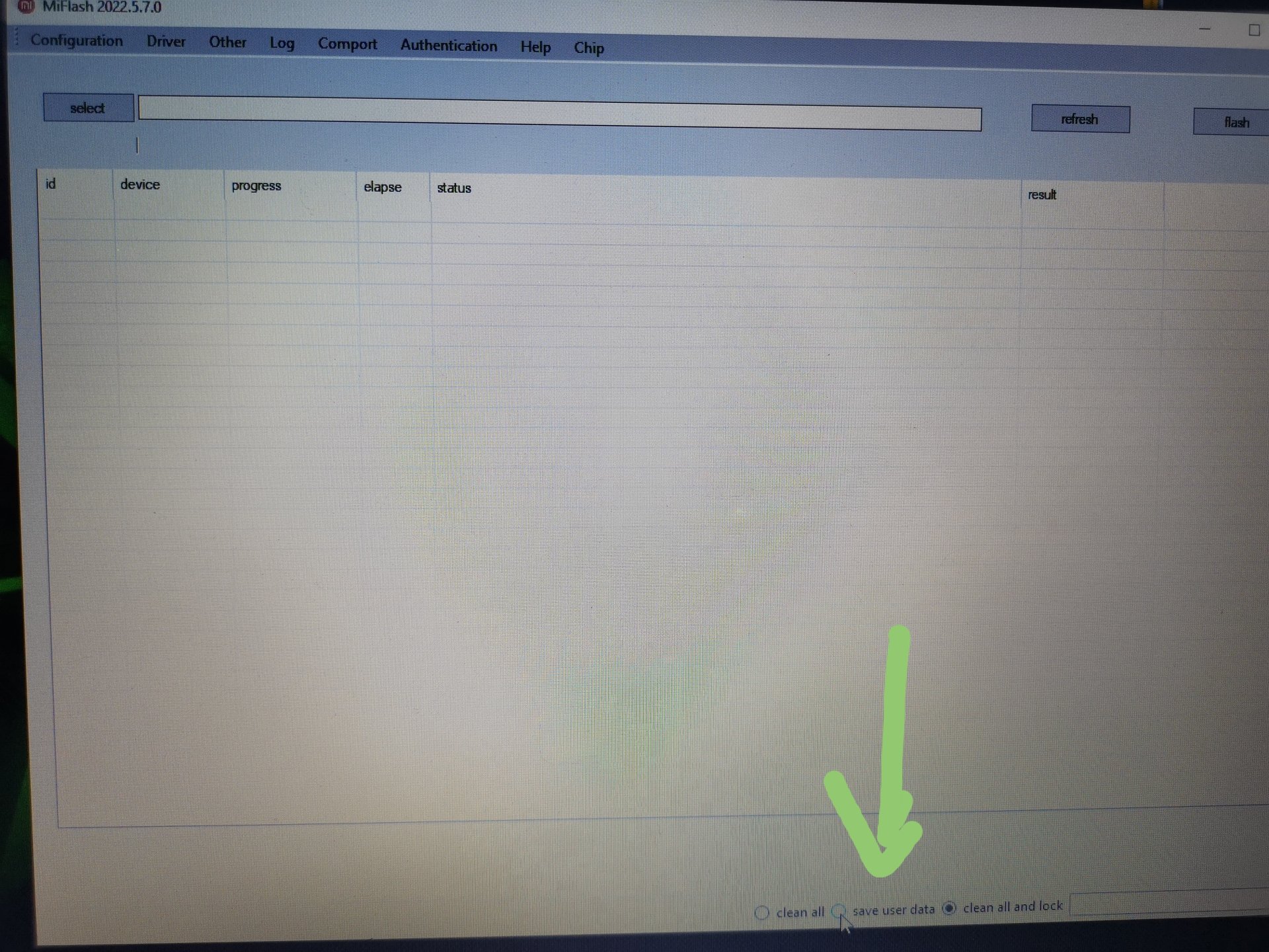

Das Handy startet noch im fastbootmodus und im recoverymodus. Es ist nicht entsperrt. Deshalb wollte ich es mit edl flashen, aber da wurde mir gesagt dass damit alle Daten gelöscht werden.
Was passiert wenn ich bei miflash unten auf " save user data gehe", werden die daten dann nicht erhalten bleiben?
Das habe ich noch nicht getestet. Speichern im internen Speicher ist sinnfrei, wenn er komplett überschrieben wird.
Ich verstehe nicht ganz was du meinst mit "speichern im internen Speicher ist sinnfrei" in Bezug auf was? Ist damit gemeint wenn ich " save user data" anklicken würde? Wird beim flashen der interne Speicher komplett überschrieben?
Wäre das ein "dirty flash" wenn ich diese Option wählen würde? Ich weiß auch nicht wirklich was dirty flash bedeutet, ich dachte es bedeutet zu flashen, aber die Daten zu erhalten.
