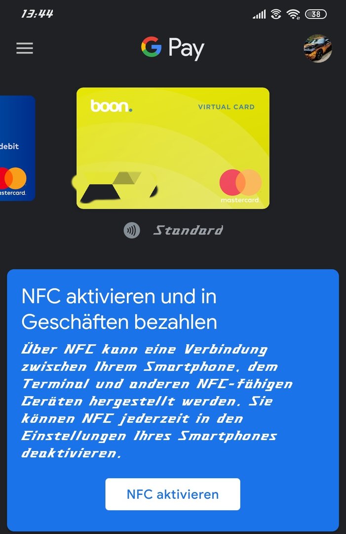

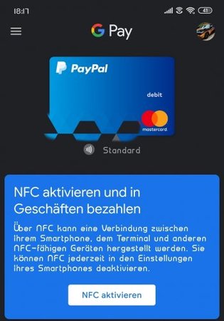

Da immer wieder die Frage aufkommt funktioniert Root mit GPay kommt hier jetzt eine Anleitung von mir, wie ihr GPay mit Root zum laufen bekommt.
Die Anleitung funktioniert mit GPay sowohl mit boon und Paypal.
Ich habe das runter geladen
stylemessiah/GPay-SQLite-Fix
Und mit TWRP installiert. Vorher kam immer die Meldung wie hier [Anleitung] Bootloader Unlock, TWRP, Custom Rom und Magisk – Root / Custom-ROMs / Modding für Xiaomi Mi9 vom User @toscha42 gezeigt.

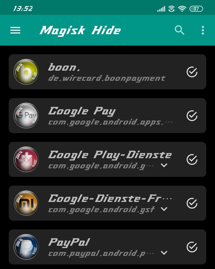

Ihr müsst in Magisk unter Magisk Hide folgende Haken setzen siehe Screenshot.
Hinweis: Google hat SafetyNet angepasst und mit Magisk 19.3.1 und 19.4 geht aktuell kein GPay. Es muss per Magisk Manager das Modul "SafetyPatch v3" installiert werden. Ihr könnt die ZIP hier runter laden Bypass SafetyNet Issue: CTS Profile Mismatch Errors | Magisk Root.
Mit der neuen Xiaomi EU Rom 9.10.10 geht GPay jetzt ohne die beiden Module und es werden nur noch die Haken bei Magisk Hide benötigt. Ich empfehle aber den SQLite-FIX trotzdem zu nutzen.
Zur Sicherheit lasse ich aber trotzdem die beiden Module stehen.
Wenn ihr euch an die Anleitung haltet sollte jetzt zahlen per GPay funktionieren.
