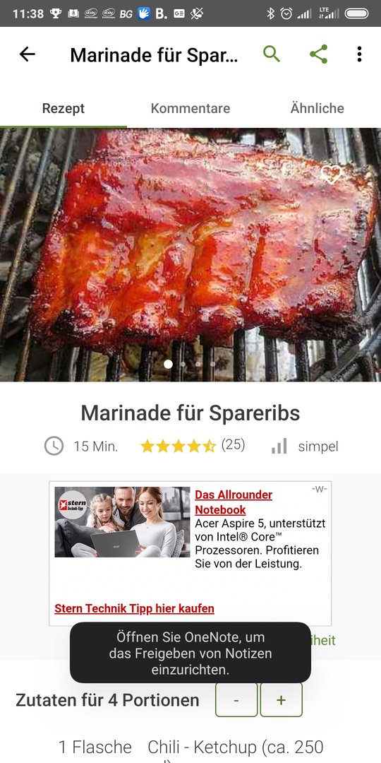

ich habe Probleme mit meinem OneNote und OneDrive bei meinem Mix 2s. Es scheint soweit wie ich rausgefunden habe ein MIUI weites Problem zu sein.
Bei OneNote kann ich normalerweise aus Webbrowsern oder anderen Apps per Teilen an "OneNote" senden. Hier erhalte ich aber immer die Meldung "Öffnen Sie OneNote, um das Freigeben von Notizen einzurichten."
Öffne ich OneNote gibt es aber keine Möglichkeiten irgendwas einzurichten aus meine Notizbücher. Berechtigungen habe ich alle erteilt die möglich sind.

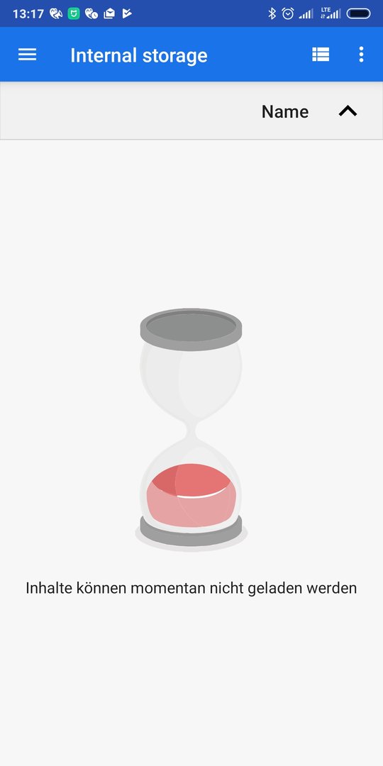

Bei OneDrive habe ich das Problem, dass ich auf den "Internal storage" nicht zugreifen kann. Hier kommt die Meldung "Inhalte können momentan nicht geladen werden". Also scheinbar auch wieder ein Berechtigungsproblem.
Hat jemand mit MIUI ähnliche Probleme mit den Apps? Lösungsvorschläge?

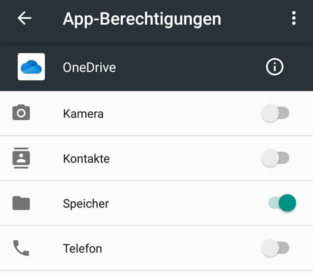

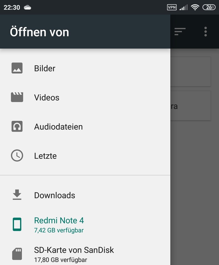

Bei meinem RN4 mit MIUI11 sieht OneDrive etwas anders aus, dort steht bei mir statt interner Speicher dann Redmi Note 4 und ich kann auf die Ordner dort zugreifen.
Als Berechtigung habe ich nur den Speicher freigegeben, nicht aber die Kamera, Kontakte, oder Telefon. Hilft vermutlich nicht wirklich was :(
Edit: Nochmal probiert, bei mir funktioniert der Upload zu OneDrive über die App und über den Browser (Opera).
