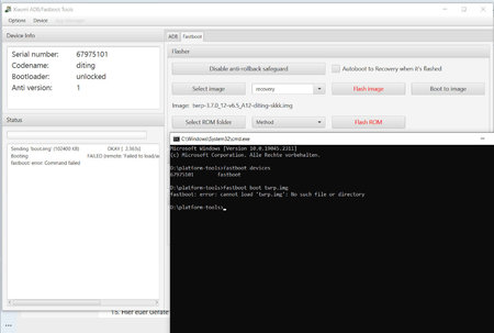

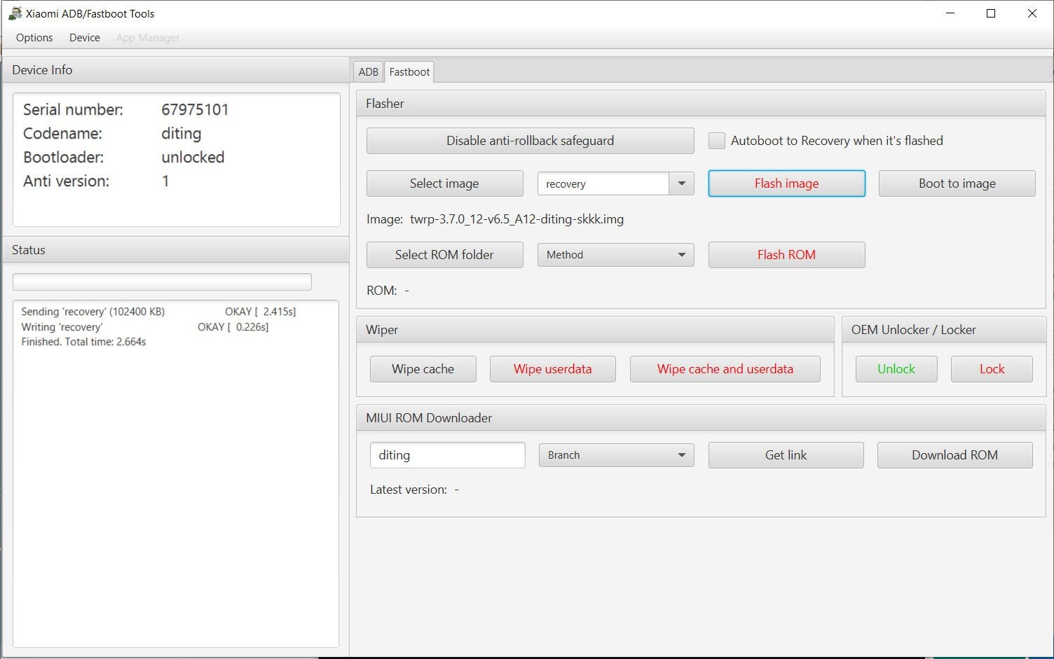

Aus dem Grund, habe ich laut die Anleitung How to Install TWRP Recovery via Xiaomi ADB Fastboot Tools auf mein Xioaomi 12T Pro das twrp-3.7.0_12-v6.5_A12-diting-skkk.img so wie in der Anleitung beschrieben (Knopf Flash Image), installiert.
Leider kann ich jetzt nicht in TWRP booten oder in System wechseln.

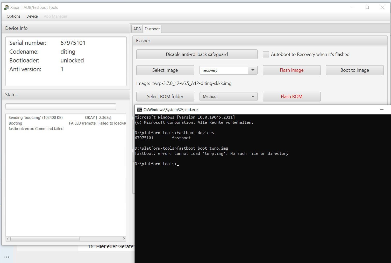

Dann habe ich versucht Anleitung Seite 1
twrp-3.7.0_12-v6.5_A12-diting-skkk.img in twrp.img umbenannt.
und den Befehl fastboot boot twrp.img ausgeführt.
Leider kamen auch Fehler, wie auf dem Bild 3.
Kann jemand so nette sein und mir weiterhelfen?
Es bleibt immer im FASTBOOT.
Herzlichen Dank und viele Grüße
Tenker

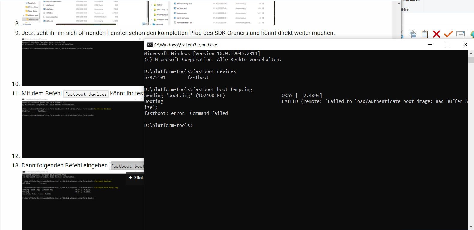

If your phone is K50 Ultra
DO NOT
BOOT from "twrp-3.7.0_12-v6.5_A12-diting-skkk.img"(104,857,600 bytes) and "twrp-3.6.2_A12-diting-skkk.img"(104,857,600 bytes)
it will loop on fastboot
Wie kann ich meine Daten retten?
Und hier vielleicht die Lösung:
Error when booting in TWRP "Failed to load/authenticate boot image: Bad Buffer Size"

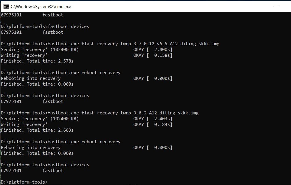

Jetzt habe ich auch versucht die beiden TWRP per
fastboot.exe flash recovery twrp-3.6.2_A12-diting-skkk.img
oder
fastboot.exe flash recovery twrp-3.7.0_12-v6.5_A12-diting-skkk.img
fastboot.exe reboot recovery
zu installieren.
Es hat auch geklappt, aber ich komme aus dem FASTRBOOT weiter nicht raus.

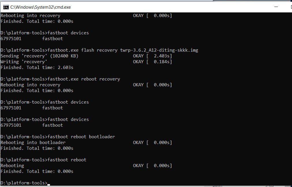

@Tenker Mit fastboot reboot recovery setzt du fest, die Recovery zu starten, was aber nicht klappt. Also fällt dein Handy zurück in den Fastboot Modus. Kannst du mit fastboot reboot bootloader und danach mit fastboot reboot ins System?
@chrs267
Beide Befehle soeben ausgeführt.
Leider kein Erfolg -> Es bleibt im FASTBOOT. 😩 😢

ER Error when booting in TWRP "Failed to load/authenticate boot image: Bad Buffer Size" #6 hat das irgendwie geschafft, aber ich weiß nicht, wie ich weiter kommen soll?
