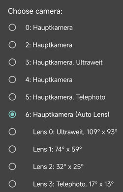

Auch in neueren Versionen von Open Camera werden auf Xiaomi Geräten nicht alle Kamera Module erkannt.
Ich hab mich ein wenig mit dem Quellcode gespielt und wenn jemand alle Kameramodule am Xiaomi 13 Ultra und 14 Ultra verwenden möchte, der muss nur die Anpassungen im Anhang vornehmen.

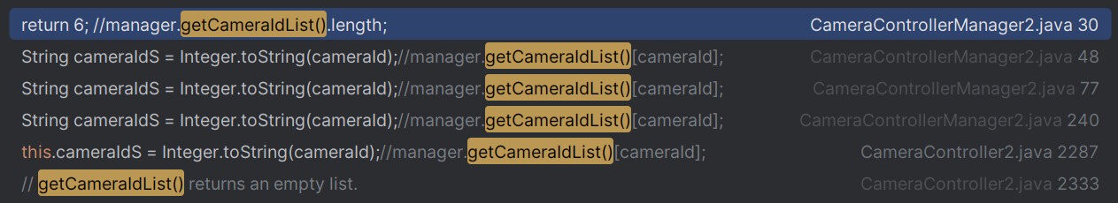

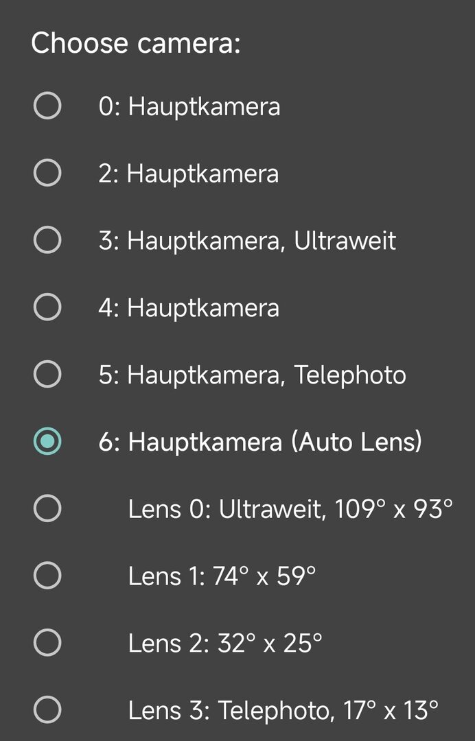

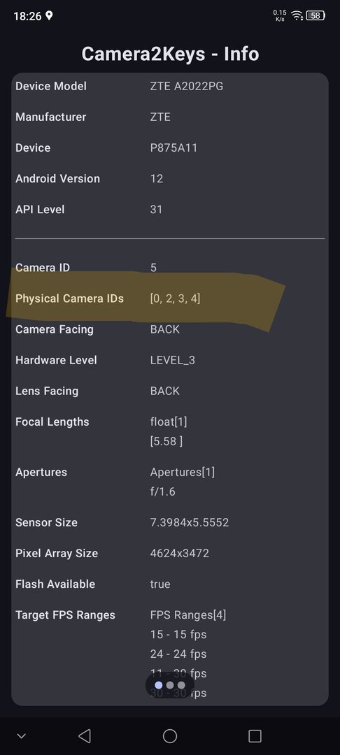

Gibt man im CameraControllerManager2 7 statt 6 Kameras zurück, dann bekommt man die logische Kamera mit der ID6 der alle physischen Kameras hinten zugewiesen sind, der logischen Kamera ID0 (default) ist nur das Weitwinkel und das Ultraweitwinkel zugewiesen. Auf Kamera ID6 geht man mit dem (virtuellen) Zoomregler alle Brennweiten durch, wenn man ih eingeblendet hat.

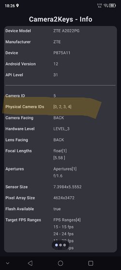

Mit Camera2Keys (App) kann man schön heraus finden welchen logischen Kameras welche Physischen zugeordnet sind. Beim ZTE Axon 30 Ultra sind z.B. Kamera ID5 alle Module hinten zugeordnet.

@QualityDoesMatter wenn ich recht sehe hast du das mit andeoid studio hinzugefügt?

@Macblack91 Ja Code im ZIP Archiv runtergeladen, letzte Android Studio Version, Projekt laden und bauen, ging problemlos. Im Screenshot sind Dateinamen und Zeilennummern. APK suchen und auf's Smartphone spielen, wenn man nicht über USB Debugging dran hängt. Für die Release Version muss man noch eine Anpassung in den Projekteinstellungen anpassen. Mit der Debug Version kommt man aber schon weiter...

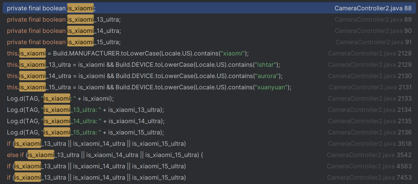

Ich hab einmal eine Xiaomi Detektion eingebaut, eine für Samsung gibt es schon
Wenn eines dieser Modelle erkannt wird, dann hab ich die maximale Belichtungszeit auf 30 Sekunden hoch gesetzt und auch die ISO auf maximal 12800 erweitert, das sich die Werte die die Keys xiaomi.sensor.info.exposureTimeRange und xiaomi.sensor.sensitivityRange zurück liefern (zumindest auf der Hauptkamera). Werter mit Camera2Keys App ermittelt.
Übergibt man zu hohe Werte sollte die API ohnehin auf das wirkliche Maximum der Hardware limitieren (clamping).
Ich kann natürlich weitere Geräte in die Detektion aufnehmen, wenn ich von den Kameramodulen die Exporte von Camera2Key bekomme. Im Anhang wie die Kamera Keys für das X14U aussehen.
Vielleicht möchte das @Macblack91 ja vielleicht einmal testen.

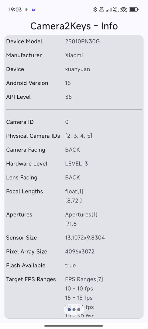

@QualityDoesMatter es werden 7 ausgeworfen wobei ich denke das 0-5 eher das ist, was vorhanden ist aber gut.

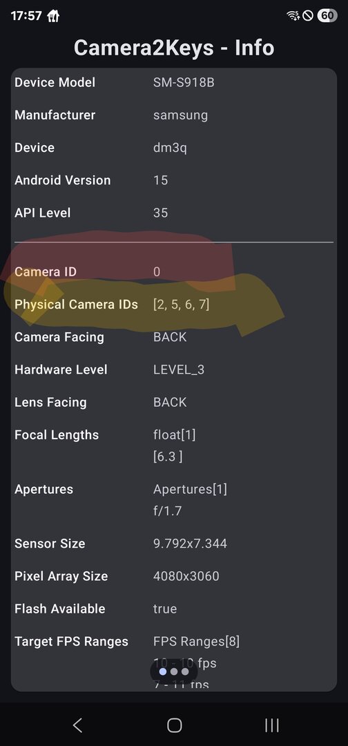

@Macblack91
0, 6, 9 sind bei meinen Ultras die logischen Kameras.
2, 3, 4, 5 die physischen hinten.
Ich hab beim X13U und X14U unterschiedliches Verhalten. Beim X13U funktioniert alles, beim X14U kann ich die unter ID6 angehängten Module sehen aber hier friert auch bei mir der Sucher ein. Muss ich mir morgen genauer ansehen.
Camera2Keys zeigt perfekt an was logische und was physische Kamera ID ist (hier vom S23U)

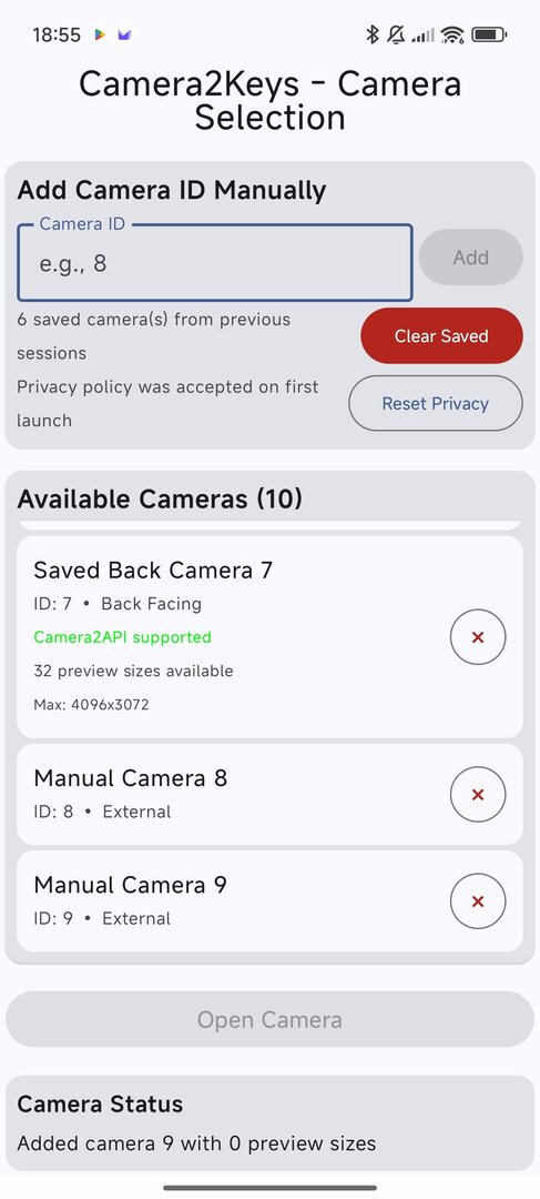

@Macblack91 Du müsstest auch noch eine Kamera ID9 haben. Man kann bei Camera2Keys ja beliebige Zahlen eingeben und bekommt dann Feedback.

@QualityDoesMatter also bei mir zeigt er nur bis 7. 8 und 9 nur als external
