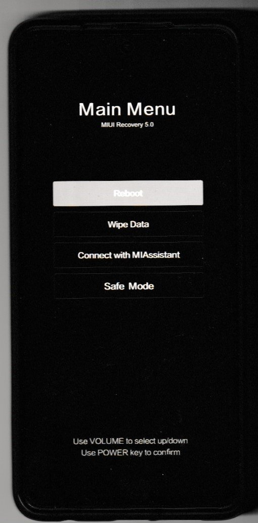

ich meinte den Pincode für die BildschirmSperre, wie macht man den factory reset??
Reaktionen: schnauder84
MIUI Recovery starten und dort Wipe Data.
Start und Volume lauter Tasten gedrückt halten.
@Rohrkrepierer2
Handy aus.
Lautstärke Lauter und Power
Wenn startet Power loslassen und Lautstärke Lauter halten.
Dort im Menue Wipe Data
Reaktionen: Schatzilein
@Rohrkrepierer2
Zugangsdaten für das bei der Einrichtung verwendete Google-Konto hast du?
Sonst wird das wie @rene3006 bereits angemerkt hat nämlich nix.
