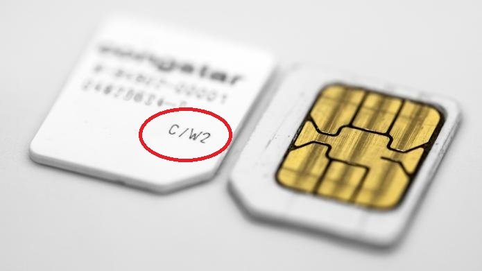

Altes Problem mit den telekom Karten und Billig Anbieter. Andere Karte. Z.B. C/Vx. Die haben dieses Problem nicht. Bei den von der Telekom steht das irgendwo in klein drauf.
Dann darauf achten, das Du eine NFC-fähige Karte bekommst. Die sollen ohne Probleme funktionieren.
Bei der Penny-Sim steht an dieser Stelle eben B/VE
Öhm, wie blöd - wollte neulich die Sim nicht aus dem RN4 pulen, habe jetzt aber gerade die Karten getauscht und kann berichten, dass meine (problemfreie) Telekom-Sim ebenfalls vom Typ B/VE ist :winki: Dann will ich mal zuversichtlich sein, dass die Penny ebenfalls keine Probleme machen wird.

Die Penny Karte hat B/VE drauf stehen,ebenso wie ja mobil.
Bei Congstar Karte steht B/WE(eventuell aber auch B/VE,aber da die Congstar schwarz ist kann ich ich das nicht genau sehen.
Aber da ja einige berichtet haben das sie auch mit Congstar Karten Probleme hatten,werde ich meine Penny mobil Karte wohl weiter im Moto G6 plus nutzen müssen.
Oder meint ihr ich könnte es Mal riskieren mit der Penny mobil B/VE Karte?

Sind ja anscheinend nur die C/W7 Karten betroffen.
