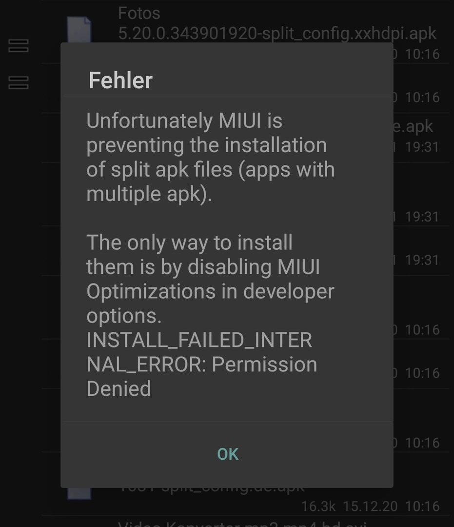

Die Installation von gesplitteten Apps unter Miui12 unter Benutzung z.B. des " TotalCommander " ist nur noch möglich, wenn dazu in den Entwicklereinstellungen die Miui-Optimierung deaktiviert wird!
Achtung: bei der Umschaltung der Miui- Optimierung werden grundsätzlich Teile der Rechtevergabe der Apps wieder zurück gesetzt!

Du hast natülich völlig Recht. Mit der aktuellen Version 12.2.4.0 funktioniert bei keinem der hier geschilderten Apps die Installation einer Split-APK.
Dazu muss die Miui Optimierung deaktiviert sein. Das hatte ich auch bis ich die Werkseinstellungen zurück gesetzt habe.
Da hatte ich überhaupt nicht dran gedacht.
