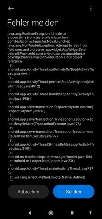

Egal wie ich auf den Nova umschalte, er funktioniert bei mir einfach nicht. Und ich starte nach dem Umschalten immer neu, da sich sonst die Launcher immer abwechseln, was auch nicht sein dürfte.
Auch kann ich noch ab und zu beide Launcher anhaken.
Ich vermute es ist meiner RJKMIXM Version geschuldet, wenn es bei deiner funktioniert.
@freibooter Dass die Gestensteuerung mit Fremdlaunchern funktioniert muss Xiaomi nicht supporten. Wenn sie es nicht wollen, drehen sie es ab, ist ihr gutes Recht.
Reaktionen: Credipede
@freibooter, das ist die Fehlermeldung die mein Nova Launcher auswirft.
Gestensteuerung geht nur mit Poco, dann funzt auch der Taskmanager.
Mit Nova funzt weder Gestensteuerung noch Taskmanager.
Das liegt an Xiaomi oder Google, aber definitiv nicht an Teslacoil.
