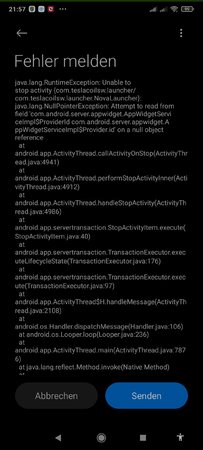

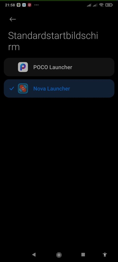

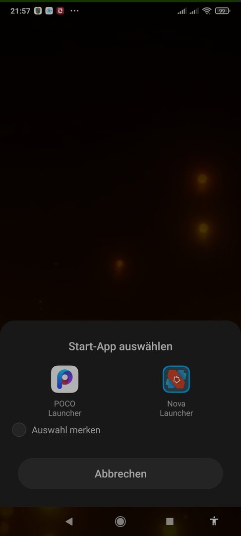

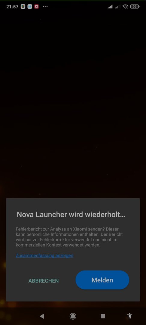

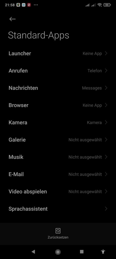

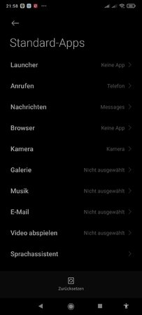

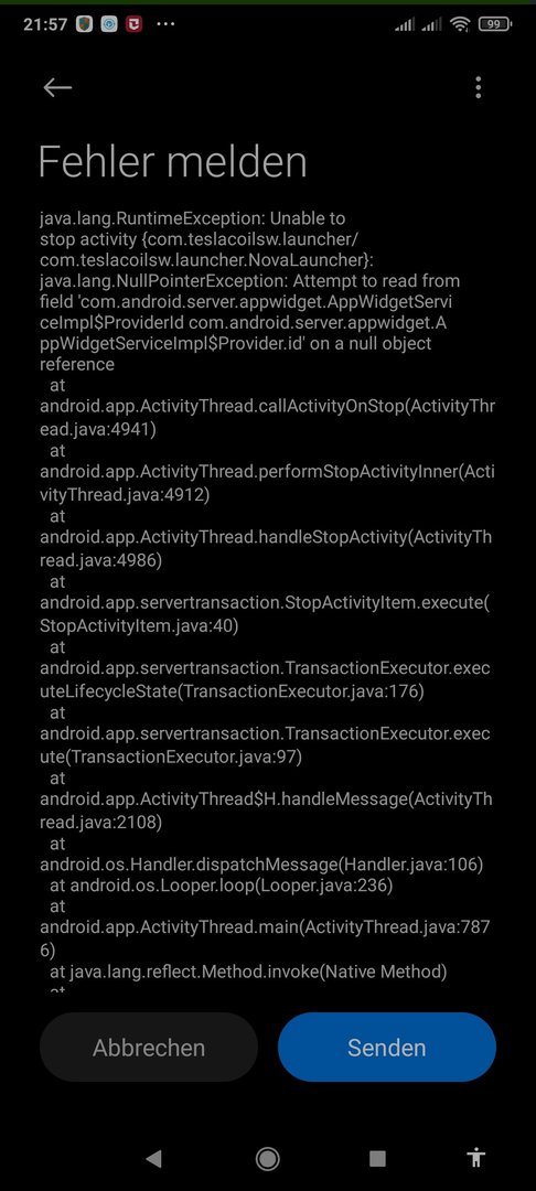

Also bei mir läuft der Nova Launcher in der Version 7.0. 15 überhaupt nicht unter Miui 12.2.4.0.RJKMIXM.
Wenn ich eine App öffne und die Anwendungstaste drücke, stürzt Nova ab.
@Firedance1961
Unter der Version 12.2.1.0.RJKMIXM funktionierte der Nova Launcher noch ganz normal bei mir.
Erst ab der Versin 12.2.4.0.RJKMIXM gab es die Probleme mit dem Nova Launcher. Kann daher nicht so ganz an Android und Google liegen.
Mir geht es dabei vor allem um den Taskswitcher und um die Benachrichtigungsplaketten. Der Taskswitcher funktioniert unter einem Fremdlauncher überhaupt nicht und die Plaketten sehr sporadisch.
Das sind die Fehlermeldungen.
