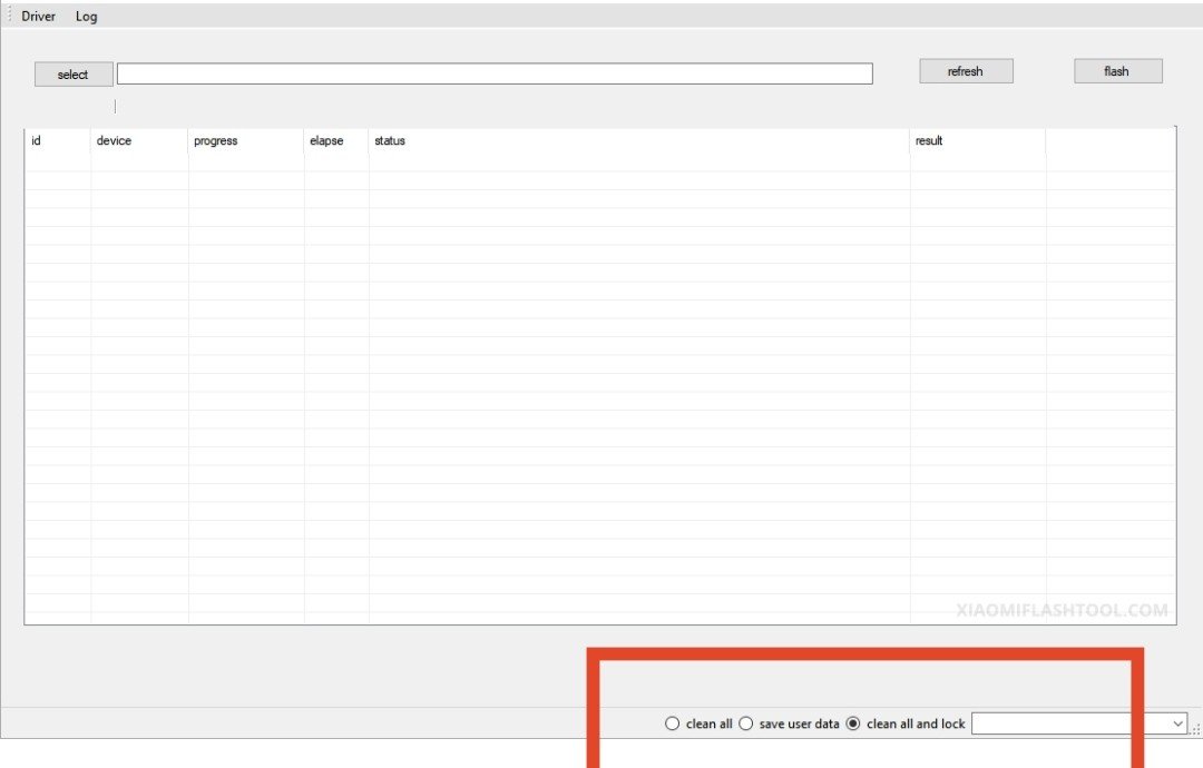

Ich habe mich mal über andere Updatemethoden informiert. Wenn man sich jetzt diese Anleitung How-to use Xiaomi Flash Tool to flash or install Firmware durchliest, liest man nichts davon, dass der Bootloader entsperrt werden muss. Kann das sein?
Beim flashen mit dem Miflash Tool muss der Bootloader offen sein.
Rechts unten kann eingestellt werden ob der Bootloader dann offen bleiben oder wieder geschlossen werden soll.
Einfach ein Update installieren funktioniert aber nicht , da bei der Installation der Fastboot ( TGZ) Rom das Smartphone wieder auf Werkseinstellungen zurückgesetzt wird.
