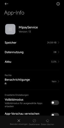

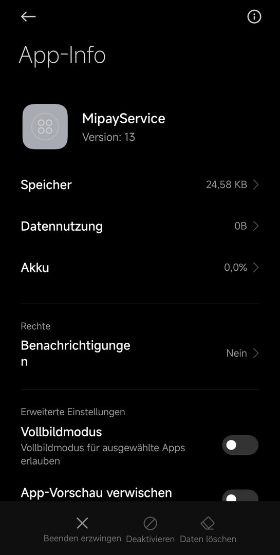

Allerdings ist mir aufgefallen, dass beim Bezahlversuch wohl gar nicht die Google wallet app geöffnet wird, sondern wahrscheinlich die Xiaomi Pay App. Im App Task Manager sehe ich das am Symbol, welches eine "13" als App Icon hat.
Kann jemand damit etwas anfangen?
Die einige Idee, die mir nun einfällt, dass ich die Xiaomi Pay App mit dem einen Bloatware tool entferne, um dann zu schauen, was er dann tut.
Die 13 könnte zur aktuellen Version passen:
Die MipayService ist doch aber normalerweise gar nicht vorinstalliert.
Bei MIUI 14 Xiaomi.eu ROM jedenfalls schon.
