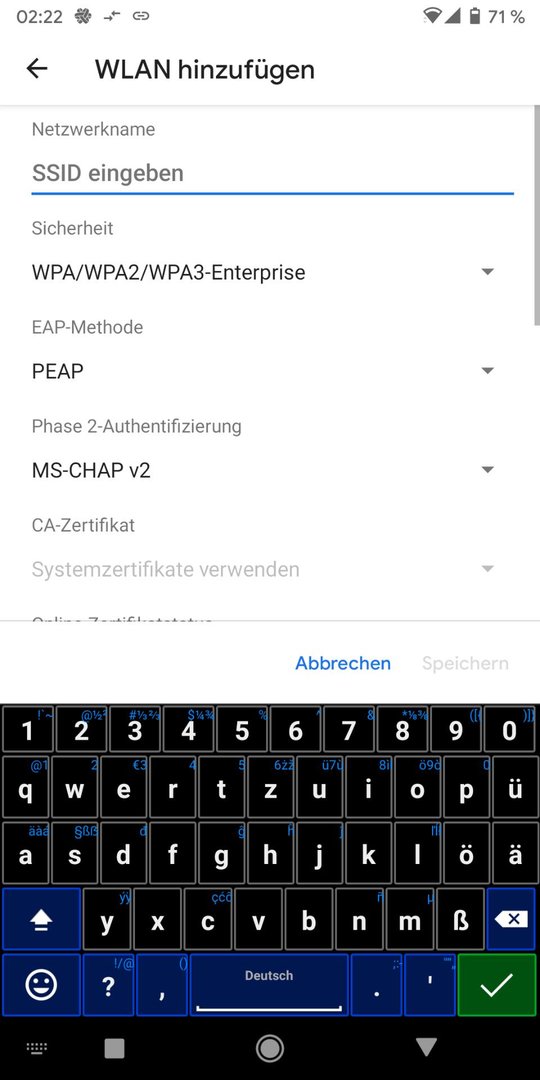

Es geht um verschiedene ältere Xiaomi Handys, die mit Custom ROM (vermutlich) WPA 3 können.
Stelle ich am Router "Encryption: WPA3 SAE (CCMP)" ein, dann komme ich mit den Einstellungen nicht zurecht. Der AP wird mir auch nicht angezeigt.
Ist "mixed WPA2/WPA3 PSK, SAE (CCMP)" eingestellt, dann wird mir der AP angezeigt und wenn ich bei "Internet" nachsehe, wird "WPA3 Personal" angezeigt.
Das Handy sollte also WPA3 können. Bitte jetzt keine Diskussion, ob das Handy WPA3 kann, es wird mit dem Custom ROM offensichtlich angezeigt.
Ich habe jetzt nur wenig Lust WPA2 bei "mixed" zu erlauben, sondern will am Router (OpenWRT) auf WPA3 alleine einschränken.

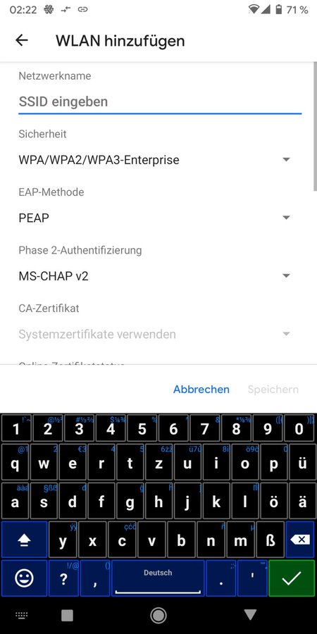

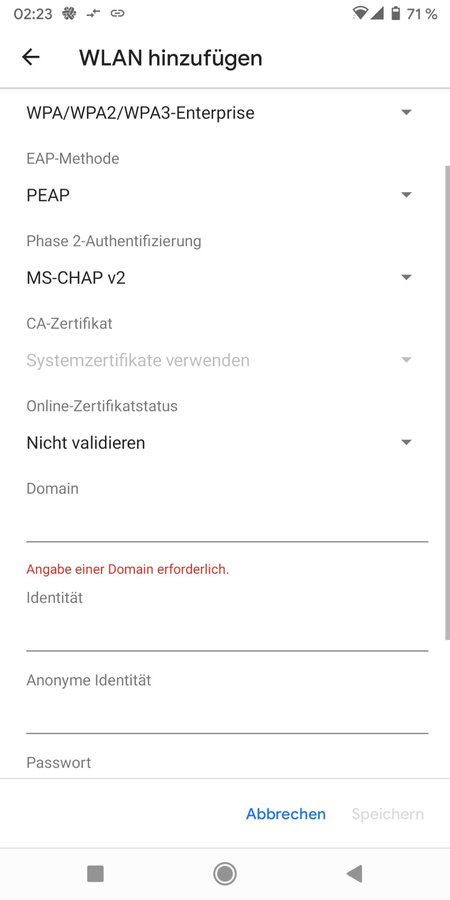

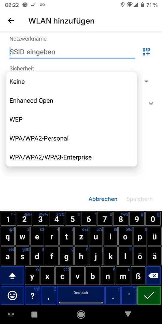

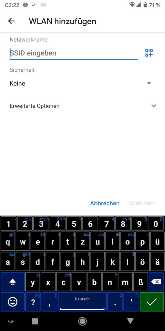

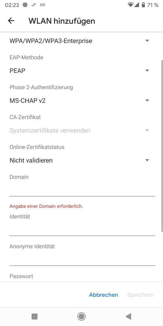

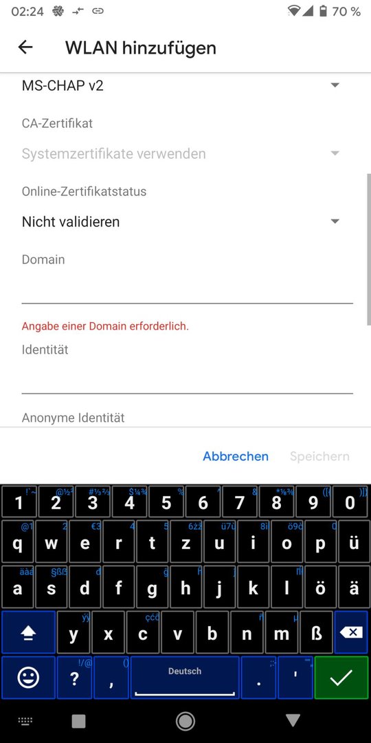

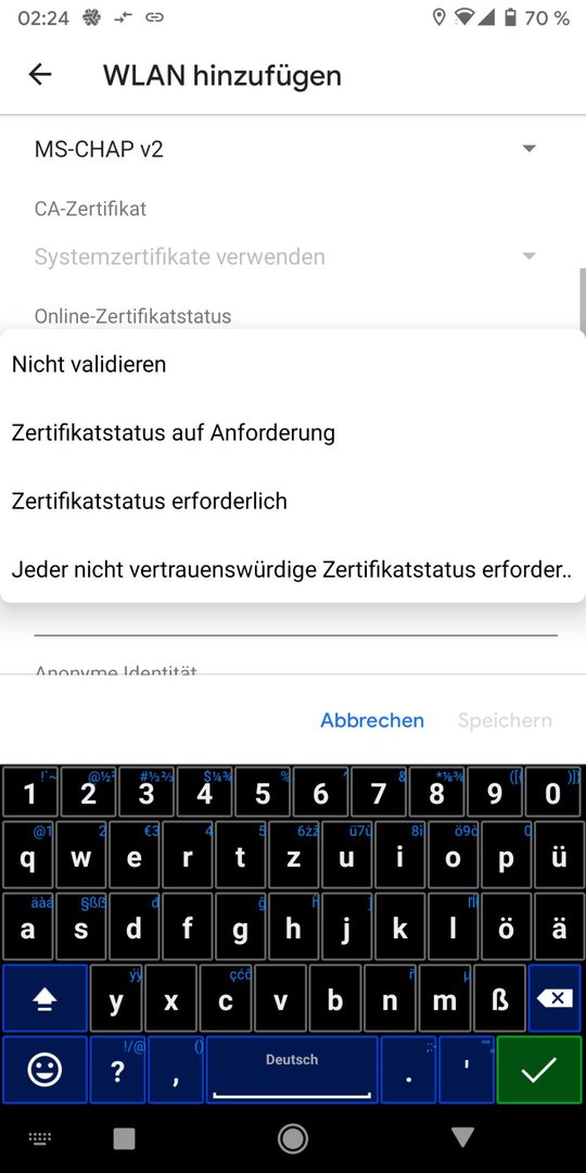

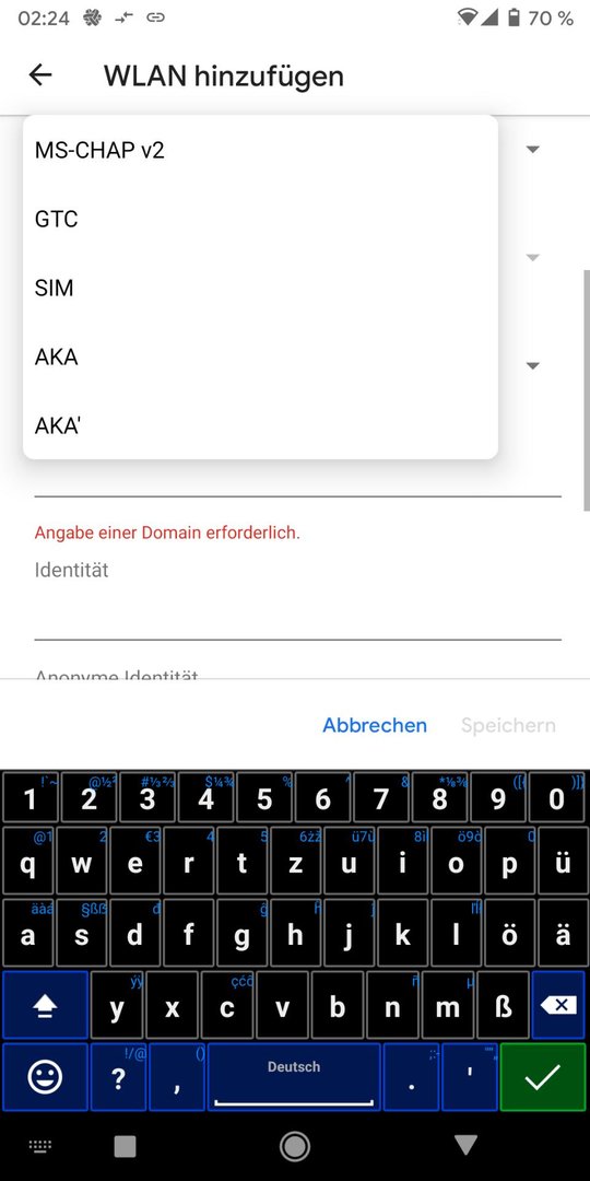

Es wird also bei "Encryption: WPA3 SAE (CCMP)" der AP nicht angezeigt, aber ich kann WLAN manuell hinzufügen und da wird WPA3 Enterprise angeboten.
Ich habe nun keinen Ahnung, was man für WPA3 Enterprise alles braucht. Bei den Screenshots sieht man was man eintragen kann.

Ich glaube eher, dass das Custom ROM da eine Einstellung anbietet, die das Handy nicht kann. Warum sollte WPA3 Enterprise von der Handy-Hardware möglich sein und WPA3 Personal nicht?
Die Problematik hat sich insofern auch erledigt, dass ich den Router nicht auf WPA3 alleine einschränken kann, weil ein AV-Receiver nicht mit WPA3 umgehen kann.
