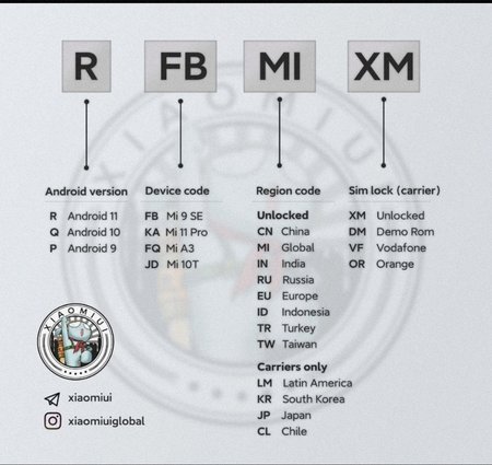

Blöde Frage als Neuling bei Xiaome - 12.5.10 RJDEUXM ist die EU Version?
@duAffentier du siehst im Namen bereits, um welche Version es sich handelt. Hier geht es aber um xiaomi.eu, welche ein CN im Namen trägt, da die Basis die China Rom ist.
CN = China
MI = Global
EU = Global (EU)
TR = Global (Türkei)
RU = Global (Russland)
xiaomi.eu = CN als Basis aber angepasst (Sprache hinzugefügt, Bloatware entfernt, alle China Apps wie Dialer, Funktionen beibehalten wie Anrufaufnahme, usw.)

Zur Erklärung an @duAffentier
Ja du hast die Global EU Stock Firmware. Also die vom Hersteller vorinstallierte FW.
Die xiaomi.eu ist eine "angepasste Version", das hatte @Abramovic ja bereits geschrieben.
Solche Versionen werden auch als "Custom-ROM* bezeichnet.
Zur Installation musst du aber zumindest den Bootloader öffnen um diese überhaupt installieren zu können.
Ein Wechsel zwischen der EUXM <-> MIXM ist, ohne vorher den BL zu öffnen, auch nicht möglich.
Wer also den BL nicht öffnen möchte ist auf Updates der vorinstallierten FW angewiesen und hat sich aus den genannten Gründen "automatisch" für die vorinstallierte FW "entschieden".
Diese können durchaus unterschiedliche Versionsnummern haben und zu unterschiedlichen Zeitpunkten ausgerollt werden.
Reiche zur Info noch eine andere Version nach:
Z. B. die VF.
Das wiederum ist eine vorinstallierte Version von Vodafone. Zum Wechsel gilt auch hier: Ein offener BL ist eine Grundvoraussetzung.
Dazu finden sich in den Geräteforen entsprechende Themen, bzw. folgt die Bitte dort entsprechende Themen zu erstellen.

Man kann durch Umbenennen von einer VFXM auf die EUXM als Sonderfall mit geschlossenem Bootloader wechseln, braucht dazu aber beide Recovery ROMs.
Wobei es keine Rom mit der Bezeichnung VFXM gibt.
Die letzten beiden Buchstaben erklären den Carrier / Developer.
XM = Xiaomi Original
VF= Vodafone
OR = Orange
etc.

Danke @medion1113 - verdreht ausgedrückt. Mit deiner Grafik wird es klarer.
