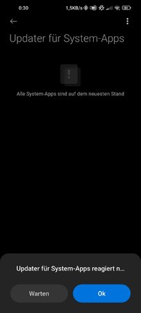

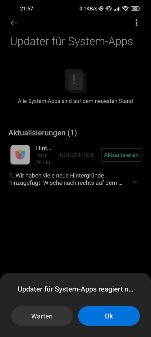

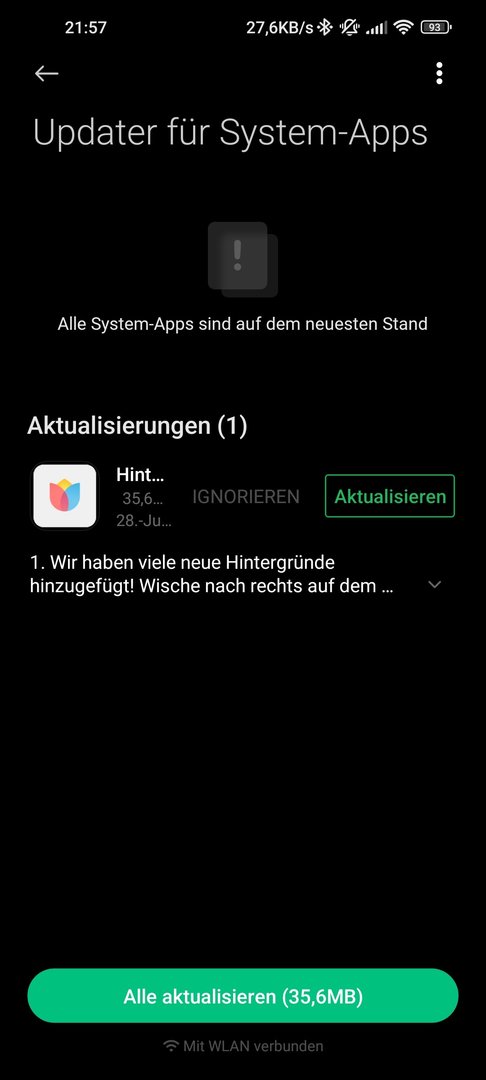

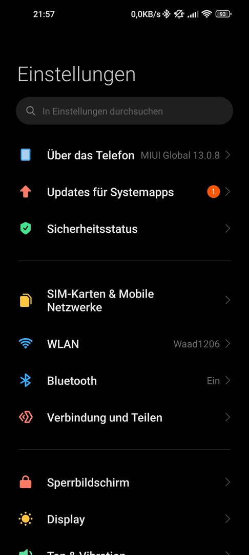

Bekomme Update für system Apps gezeigt wenn ich drauf gehe reagiert das Handy nicht mehr und nach eine Weile kommt die Meldung das die App nicht reagiert .
Region gewechselt Handy neu gestartet alles half nicht.
Jemand ein Tipp

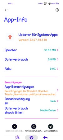

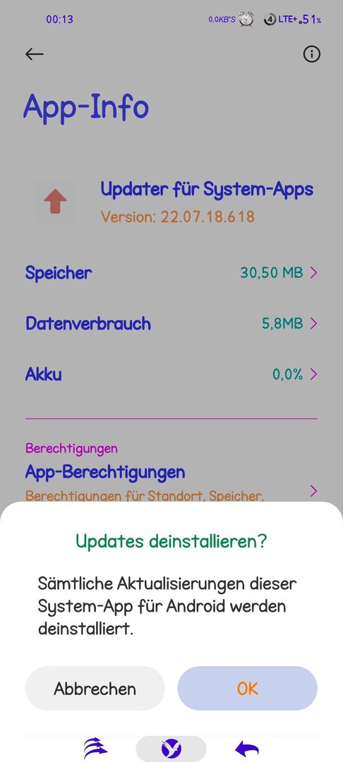

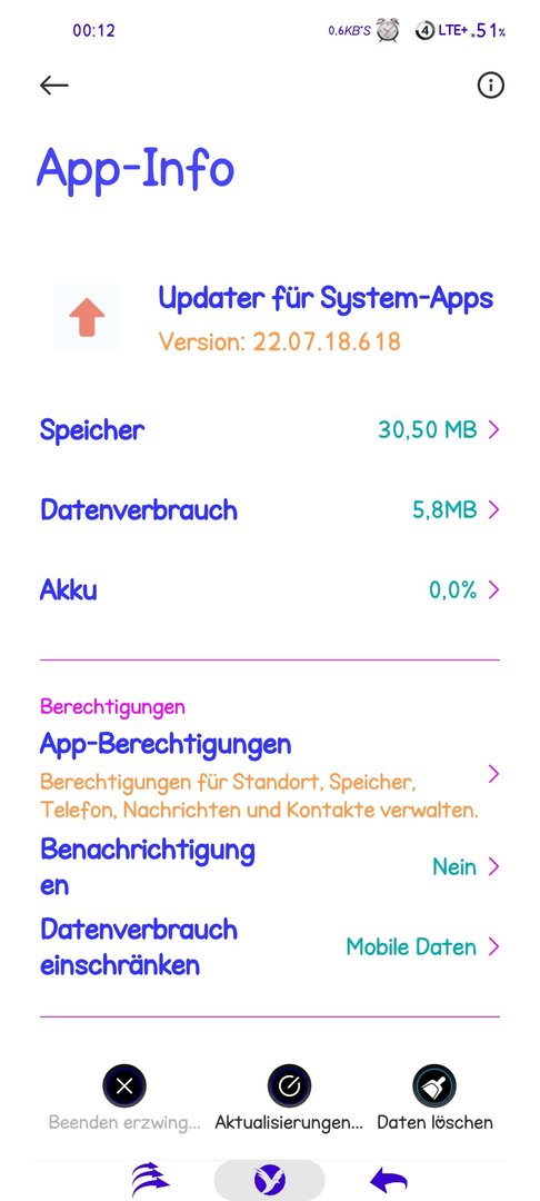

Ich hatte das selbe Problem und bin wie folgt verfahren.
  • Unter Apps, alle Apps,
  • Updater für Systemapps,
  • die Aktualisierungen deinstalliert.
Und siehe da, die App läuft wieder wie sie soll.

Danke es hat funktioniert 👍👍👍👍

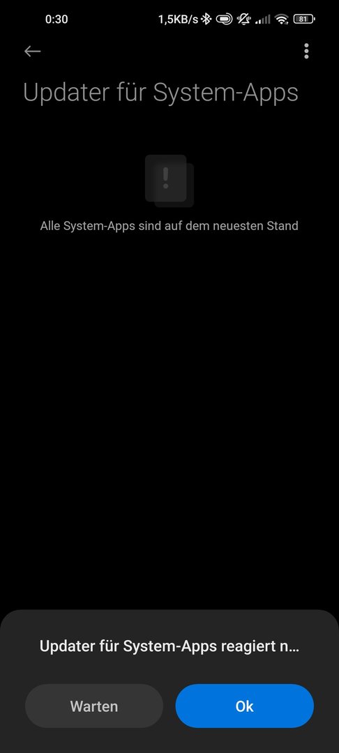

Nachm Update wieder das gleiche Problem

So vorgehen wie von mir beschrieben und die automatische Aktualisierung abschalten, bis das Problem seitens Xiaomi behoben ist. Sowas dauert nie besonders lange.

Nach mehrmals deinstallieren der Aktualisierung und Cache leeren geht es wieder
@Cris Prima Tipp! Dieses Vorgehen hat funktioniert. Ich frage mich nur, ob der nächste Update des Updaters nicht dasselbe Problem generieren wird
