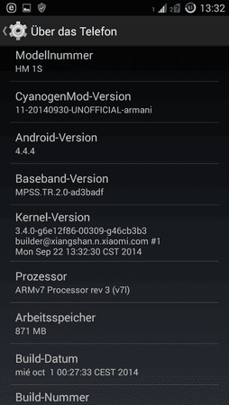

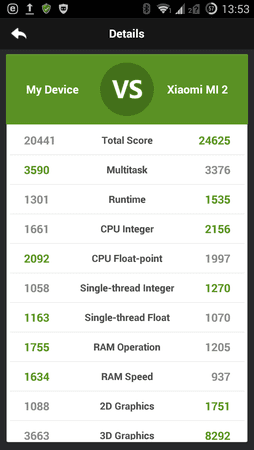

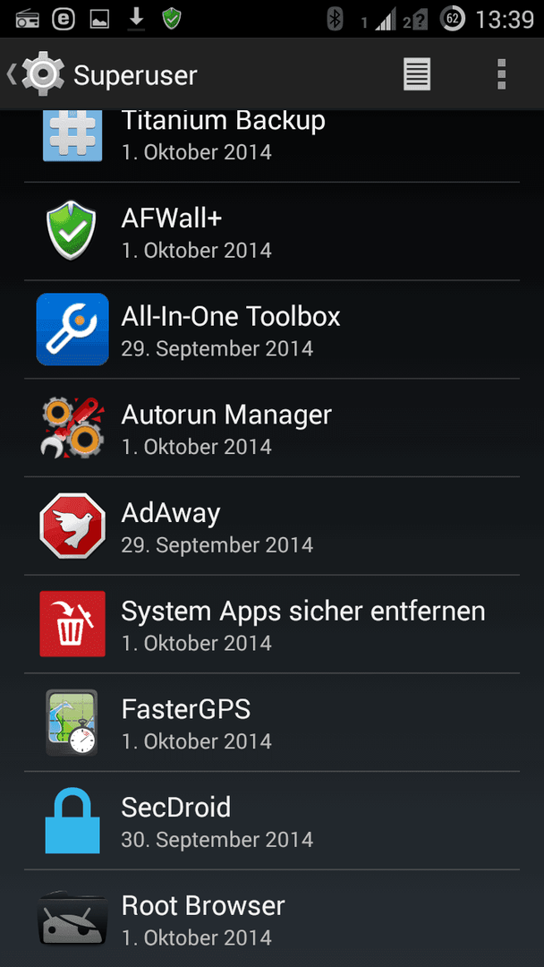

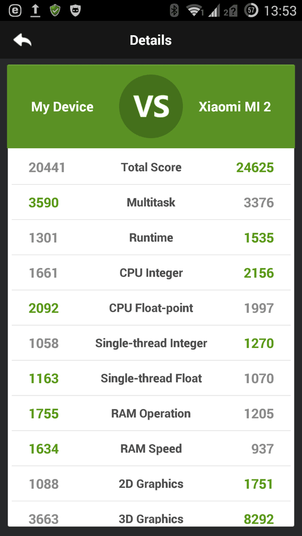

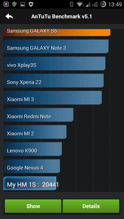

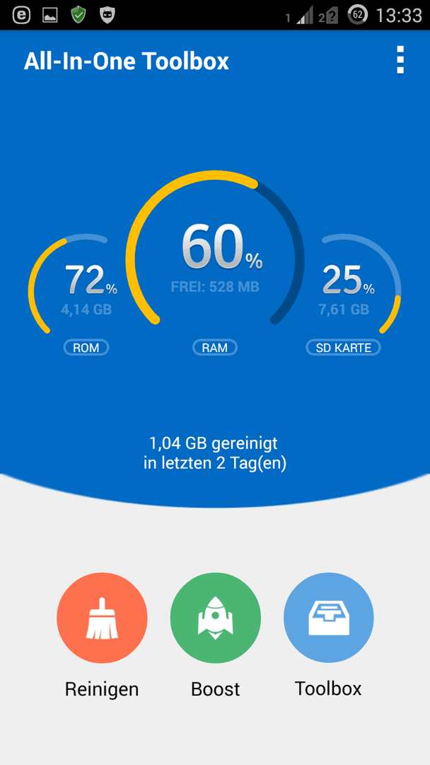

Hallöchen,
habe heute morgen das CyanogenMod 11.0 Redmi 1S Build R5 [30/09/14] installiert (über R4). Ich bin eigentlich schon seit
Jahren ein CM-Fan (angefangen hat das mit in meinem HTC Desire & HD2). Mit dem Redmi
1S und dem MIUI sollte sich das nachhaltig ändern. Hat aber nur so lang gehalten,
bis zum ersten ernstzunehmenden CM-Release. Bitte nicht falsch vestehen, ich war/bin von MIUI (V37.0, Decuro)
wirklich angetan und zufrieden . Die kann aber imho mit CM in vielen
Bereichen nicht mithalten: die R5 läuft unheimlich flüssig, smooth,
fluffig und das Speichermanagement ist um Klassen besser. Muss jedoch
fairerweise erwähnen, dass ich keine gapps geflasht habe es befinden sich also keine Resourcenfresser auf dem Redmi, wie z.B. die Google Play Dienste.
Der Sound über Kopfhörer ist lauter und besser (Test mit Panasonic RP-DJS400 und

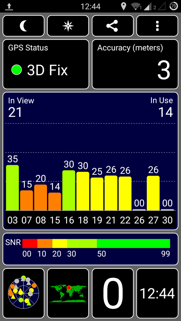

Playerpro mit DSP-Pack). GPS läuft ausgezeichnet und präzise, obwohl ich unter MIUI schneller einen Fix hatte. Der Akku
hält mindestens genau so lang wie unter MIUI (bisher mi R4 und R3
getestet). Habe bisher kein Bug entdecken können. Die Wärmeentwicklung war
schon unter den vorherigen Releases besser. Multitasking funktioniert
tadellos.Bei der 37-er ROM sind mir im Hinterdgrund laufende Apps, wie z.B. Runtastic, PlayerPro, etc. abgeschmiert, wenn ich Fotos gemacht hatte.
ART habe ich noch nicht getestet.
Installiert habe ich das ganze über TWRP, da das Redmi nach dem Flashen via CWM nicht mehr booten wollte (stuck on MI -Logo). Habe anschließend TWRP über ADB installiert(wie oben beschrieben).
Ich hoffe, diese paar Zeilen können vielleicht dem Einen oder Anderen helfen (bei der Entscheidung) pro oder contra CM auf dem Redmi.
Ciao

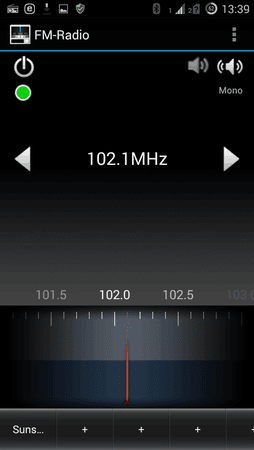

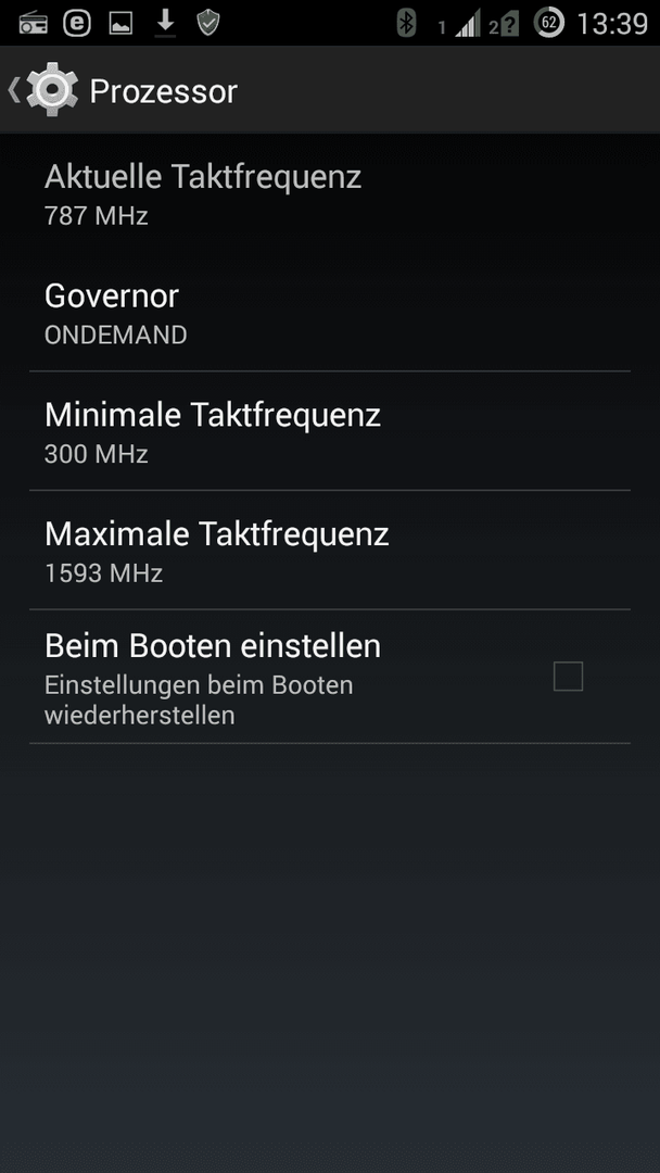

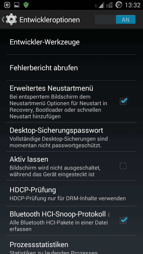

ydd0ras

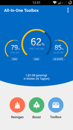

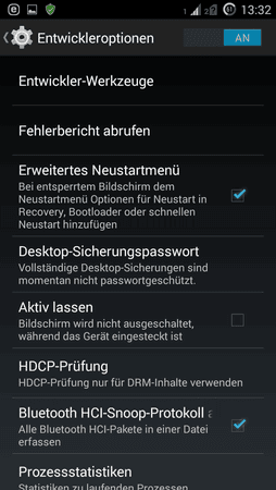

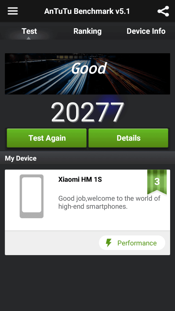

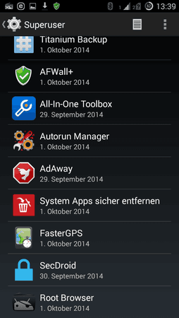

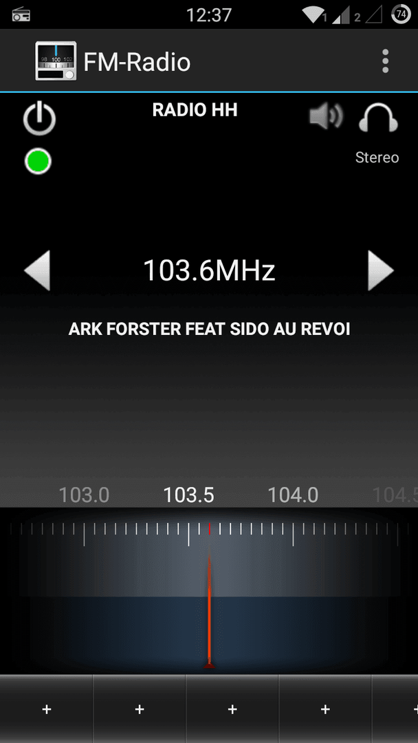

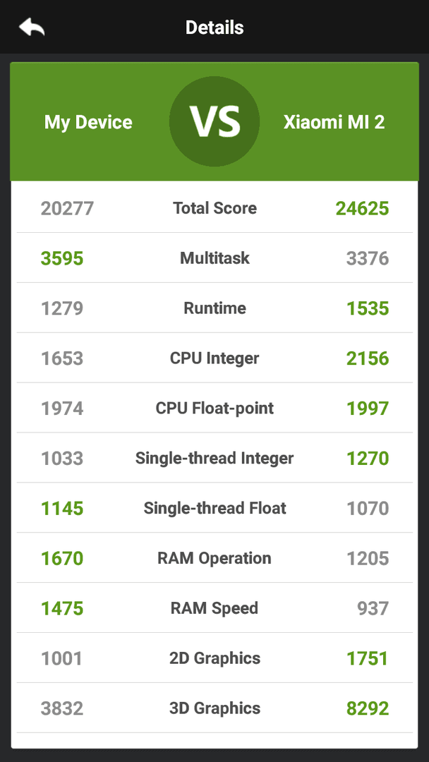

Reaktionen: UllMi und uli-hh

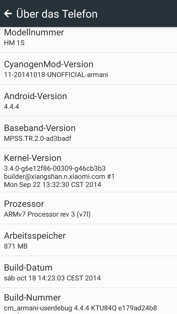

Es gibt wieder was Neues von den Leuten bei HTC-Mania. Sie haben die 7. Version ihres CM11-Roms fertig:
CyanogenMod 11.0 Redmi 1S Build R7 [18/10/14]:thumbsup:
Habe es jetzt auch mal bei mir installiert. Auf den ersten Blick läuft alles wie Butter. :thumbup:
Ich werde weiter berichten.

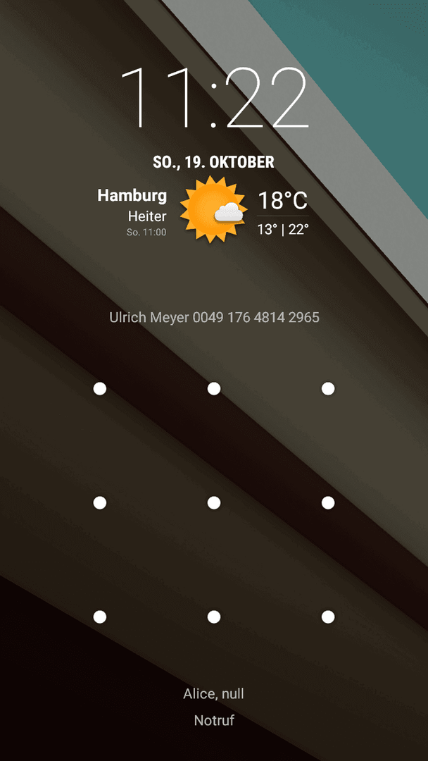

Ich habe mir auch noch das "L - CM11/PA/Mahdi" Theme installiert. Da kommt fast schon richtig Lollipop-Feeling auf.:winki:
Bin bisher immer noch voll zufrieden mit CM11 R7. Bisher noch keine bugs gefunden.

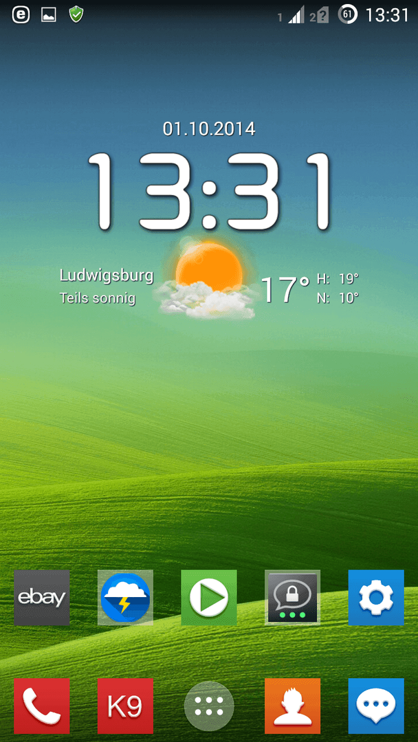

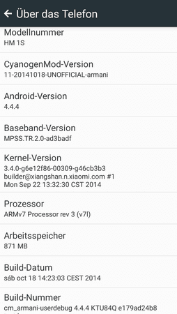

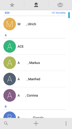

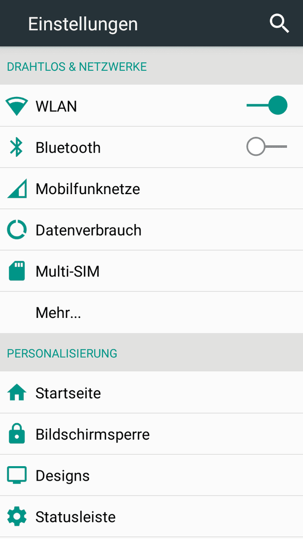

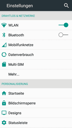

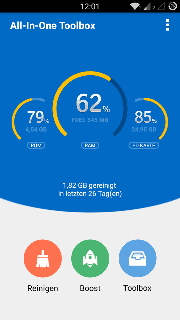

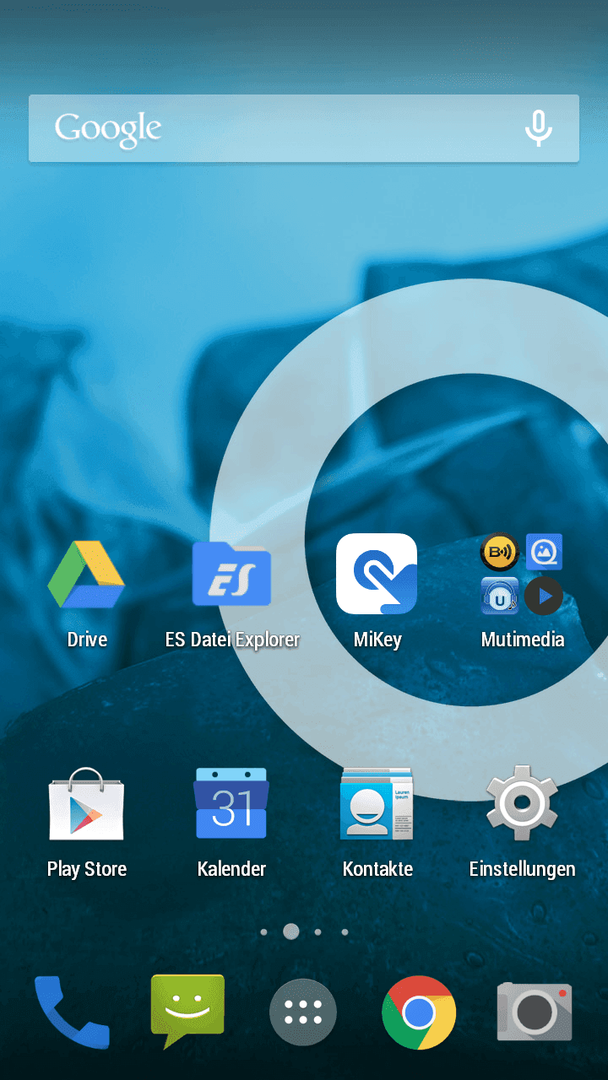

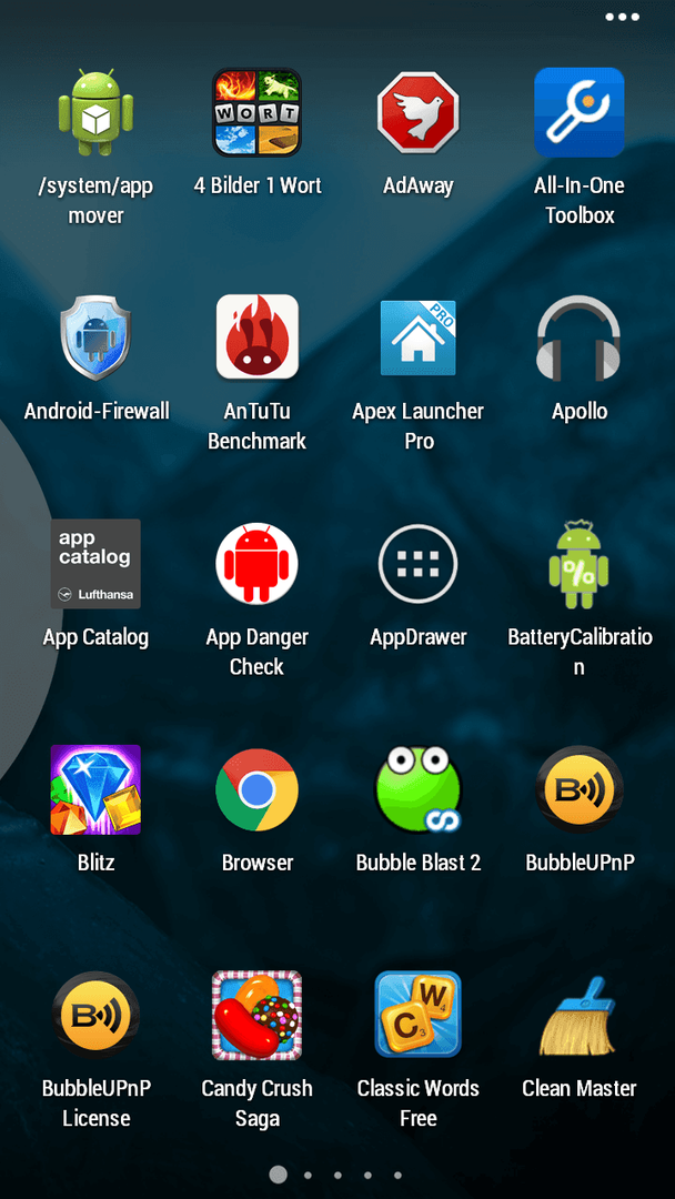

Hier ein paar screenshots:
Screenshot_2014-10-19-11-22-13.pngScreenshot_2014-10-19-11-23-26.pngScreenshot_2014-10-19-11-24-02.pngScreenshot_2014-10-19-11-29-13.pngScreenshot_2014-10-19-03-09-26.pngScreenshot_2014-10-19-11-34-22.pngScreenshot_2014-10-19-11-29-47.pngScreenshot_2014-10-19-11-31-28nn.pngScreenshot_2014-10-19-12-01-33.pngScreenshot_2014-10-19-12-37-50.pngScreenshot_2014-10-19-12-44-19.png
