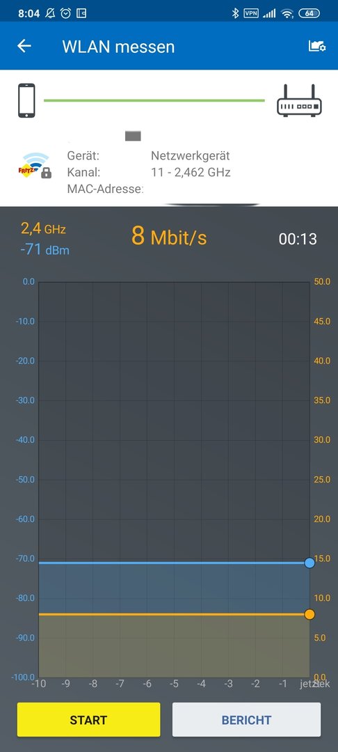

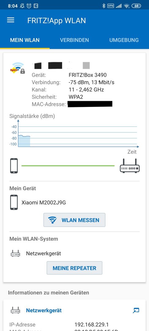

Guten Morgen,
danke saintsimon für die Antwort. Heute morgen ist aber genau das passiert was laut dir nicht passieren sollte. Kein Internet über 2,4 GHz.
Ich habe Mal zwei Screenshots von der FritzWLAN App eingefügt, während eine Verbindung zum WLAN bestand aber keine Internet Verbindung bestand.
Komisch ist, das der Datendurchsatz unter 10mbit lag, das kommt normalerweise nicht vor.

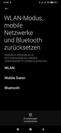

@Michael1522: Was meintest du mit Netzwerkverbindungen zurücksetzen?
In den WLAN- Einstellungen das Netzwerk entfernen und dann wieder frisch verbinden? Oder muss ich da irgendwo tiefer rein?

@jora66 na das hier

Danke, hab ich bisher noch gar nicht gesehen und gerade hab ich auch 10 Minuten gesucht bis ichs gefunden habe.
Jetzt schaun mer mal obs was bringt.
Also bei mir hatte Wlan und Mobieldaten auch rum gezickt nachdem ich es zurück gesetzt hatte lief alles wieder
reibungslos.
Kannst ja mal berichten wies bei dir ist.
Werd ich machen. Hab gestern Abend zurückgesetzt und alles neu verbunden. Werde nun mal beobachten was sich tut. Zumindest die Benachrichtigung über deinen Beitrag kam vorhin "just in time".
