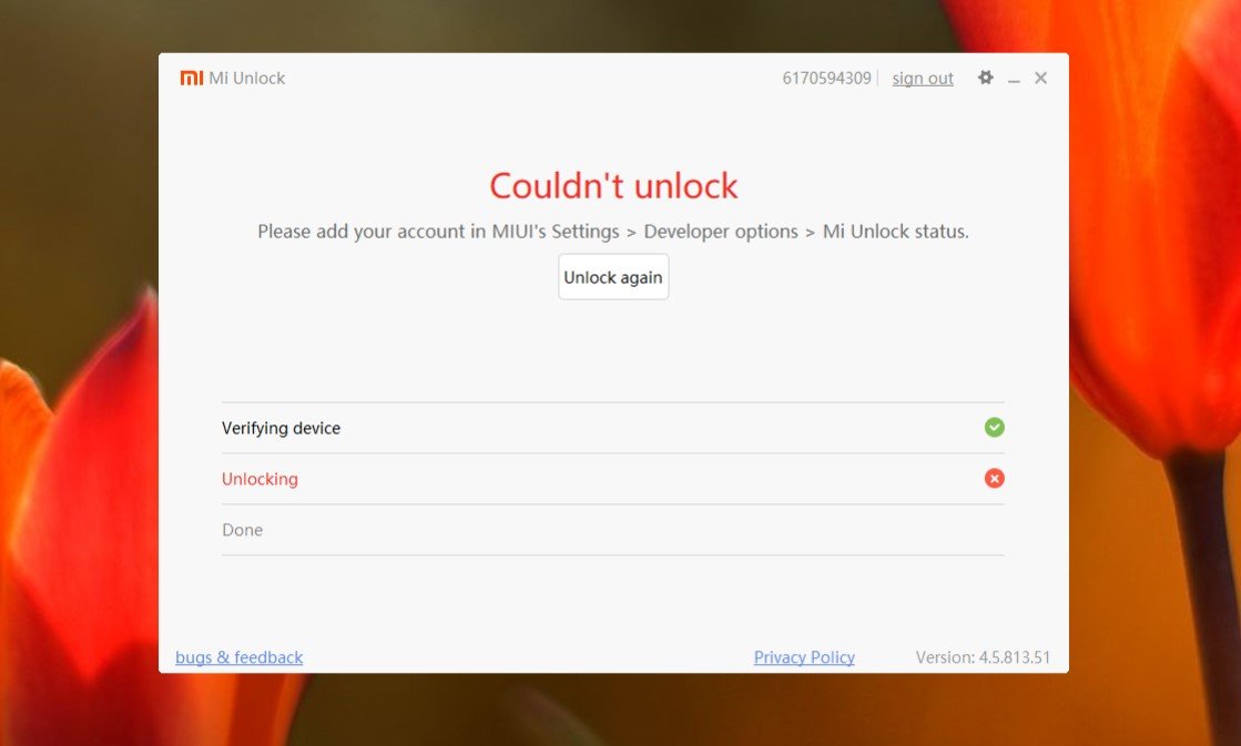

Hallo Zusammen. Ich brauche dringend Hilfe... Ich wollte mein Mi 10 Pro (aus China) unlockt mit global Miui 11 auf MUIU 12 Flshen.
Die Anleitung vom Verkäufer hat nicht funktioniert und jetzt hänge ich seit 2 Tagen fest. Kann mein Mi nicht nutzen.
Das Problem ist genau hier.. Bitte um Hilfe.. bin noch nicht sehr fit und hänge wirklich fest! Was kann ich machen?

Hast du denn schon das gemacht, was auf dem Bild als Fehlermeldung steht?
Ja bis dahin...leider..jetzt geht nix mehr

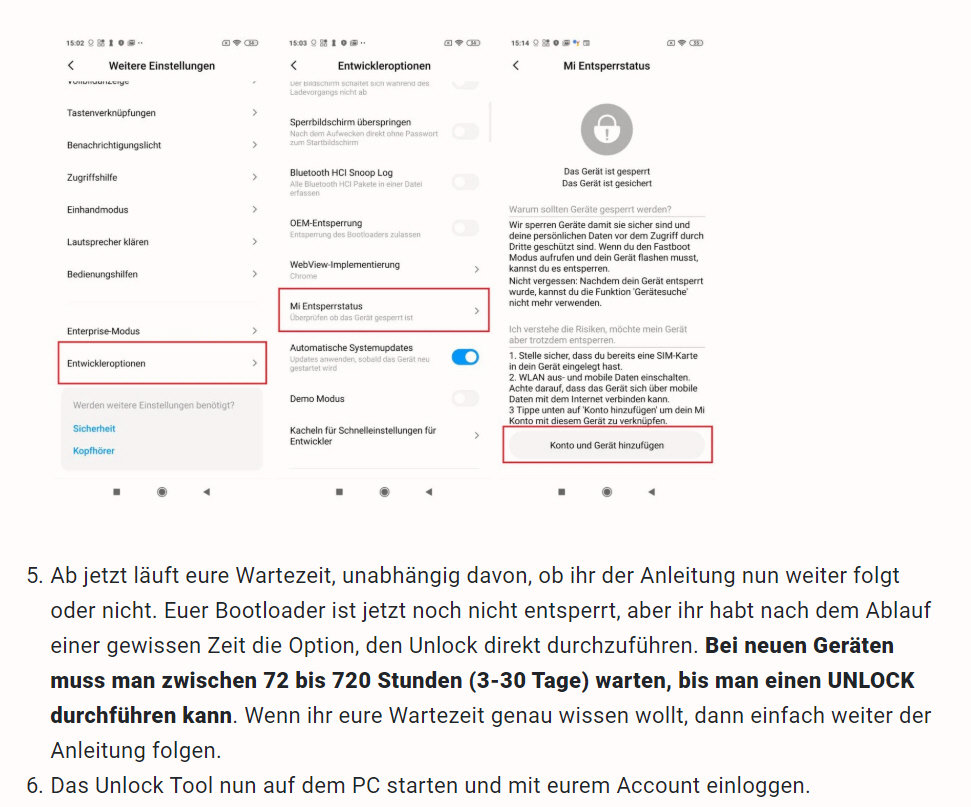

Du hast unter Einstellungen / Entwickleroptionen das Smartphone korrekt mit dem Mi Konto verbunden ?
Reaktionen: M--G und UserMuc
Ich würde sagen es ist nicht korrekt mit dem Konto verbunden.

Moin,
hast du dies bedacht ?
Reaktionen: UserMuc

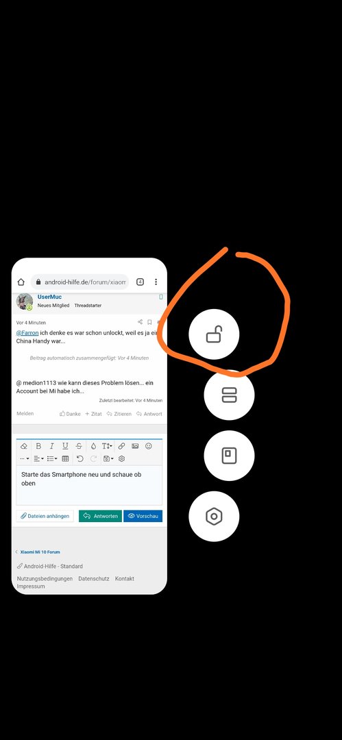

Starte das Smartphone neu und schaue ob oben ein Zeichen ähnlich wie dieses erscheint.
Reaktionen: M--G

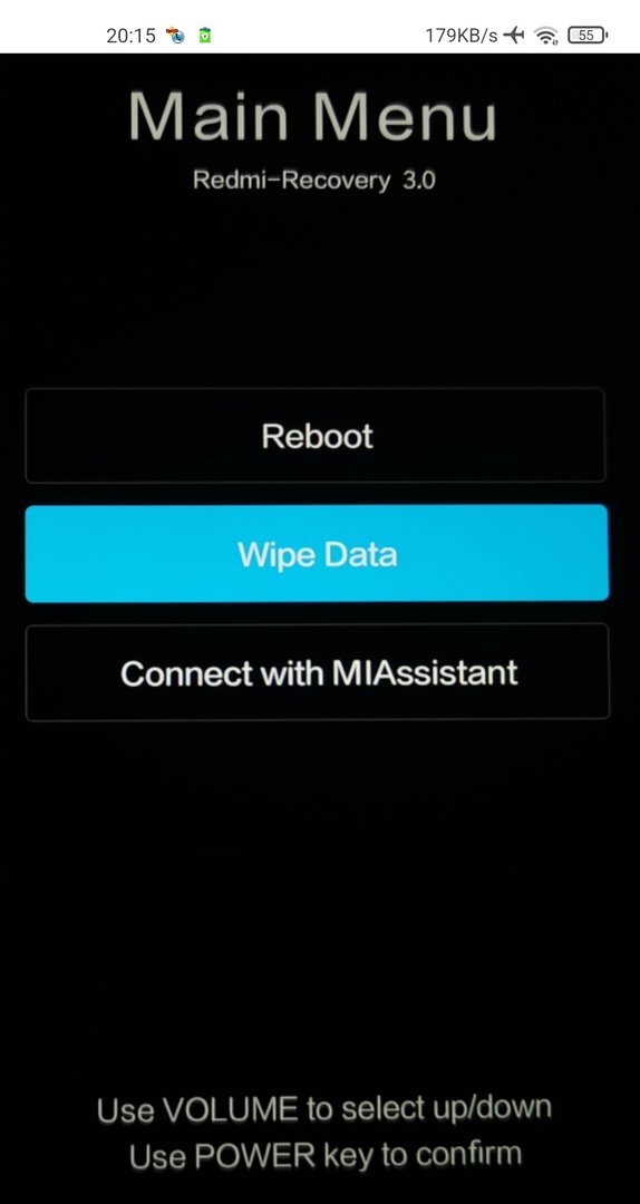

@medion1113 Leider funktioniert es nicht. Ich habe es fast ne Minute lang gehalten. Es startet immer wieder. Wenn ich los lasse dann kommt wieder das Reboot Menü. Oder wenn ich die Vol. - und Start Taste benutze,,, komme ich in die Fastbootobergläche..
Kommst du ins Recovery ?
Power-Taste und Volume + gedrückt halten ?
Wenn du es neu startest erscheint dann noch der schwarze Bildschirm wo unten Android steht ?

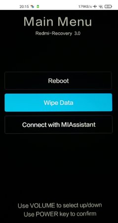

Reaktionen: M--G
@medion1113 Ja genau hier häng ich fest... das oder Fastboot..
Wenn du ins Recovery kommst mache Wipe Data und starte wieder ins System.
Reaktionen: M--G
@medion1113 habe ich auch schon versucht...Leider löscht es nur ein paar prozent und kommt wieder in das Main Menü

Lösche die Daten wie beschrieben und dann klicke auf Reboot.
