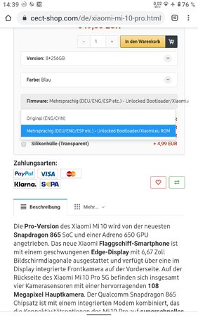

@medion1113 cect shop...
Eigentlich installiert Cect Shop als Mehrsprachige Rom die Xiaomi.eu Rom.
Du hast aber ein Recovery der Originalen Rom drauf , also war der Bootloader offen.
Jetzt beschreibe nochmals genau was du gemacht hast.

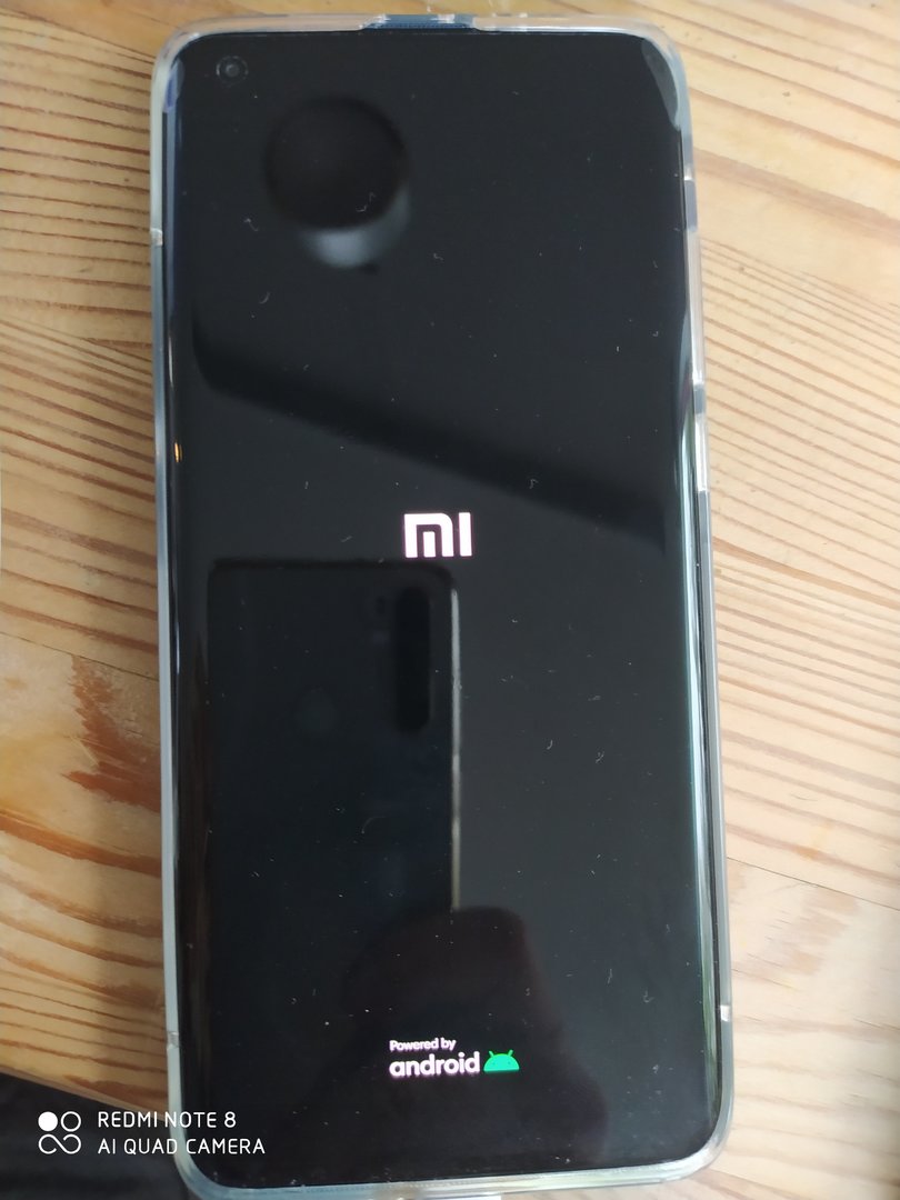

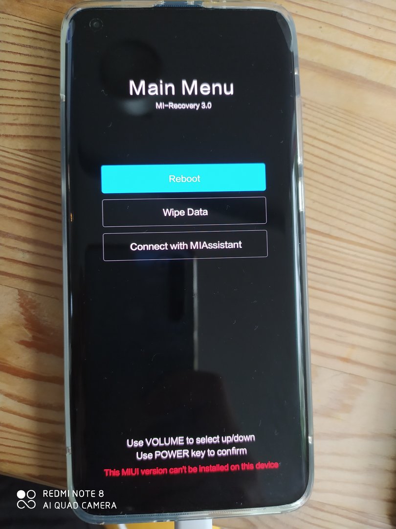

Wenn du das Smartphone neu startest erscheint noch der schwarze Bildschirm mit dem Schriftzug unten Android ?
Reaktionen: M--G
@medion1113 so sieht es aus..

@UserMuc
Bootloader ist leider geschlossen.
Da bin ich leider überfragt.

@UserMuc
Endlich ist klar was passiert ist. Du kannst ihn derzeit gar nicht öffnen, weil du nicht mehr ins System kommst. Dir bleibt nur noch EDL aber wie das geht habe ich keine Ahnung.
Reaktionen: Astronaut2018 und UserMuc
Was bedeutet edl?🙄
@UserMuc
EDL = Emergency Download Mode
Für EDL braucht man auch ein extra Flash Kabel.
Des Weiteren muss das Gerät zerlegt werden, damit man im Gerät an 2 Pins zum Kurzschließen kommt.
Wenn man die beiden Pins mit einem metallischen Gegenstand verbindet, startet der EDL Modus, wenn es an den PC USB Port angeschlossen wird.
Danach kann man mit dem Mi Flashtool die Stock Rom flashen.
Dabei wird der geschlossene Bootloader umgangen.
Das ist sozusagen der Notnagel.
