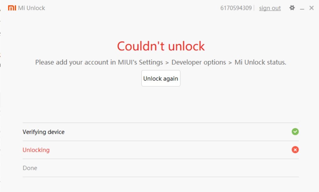

Welche Rom war ursprünglich installiert?
War die Sprache auf Deutsch oder Englisch?
@medion1113 Es Was auf deutsch und es Miui 11, welche genau, kann ich mich leider nicht errinnern...
Ich wollte MIUI 12 installieren...ich bin so was von genervt. Ich Idiot!
@UserMuc
Dann war die EEA oder die Global Stable drauf. Vermute eher zweiteres.
Ein Link vom Shop wo du bestellt hast wäre nicht schlecht, denn in der Beschreibung müsste das ja stehen.
