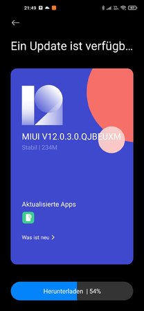

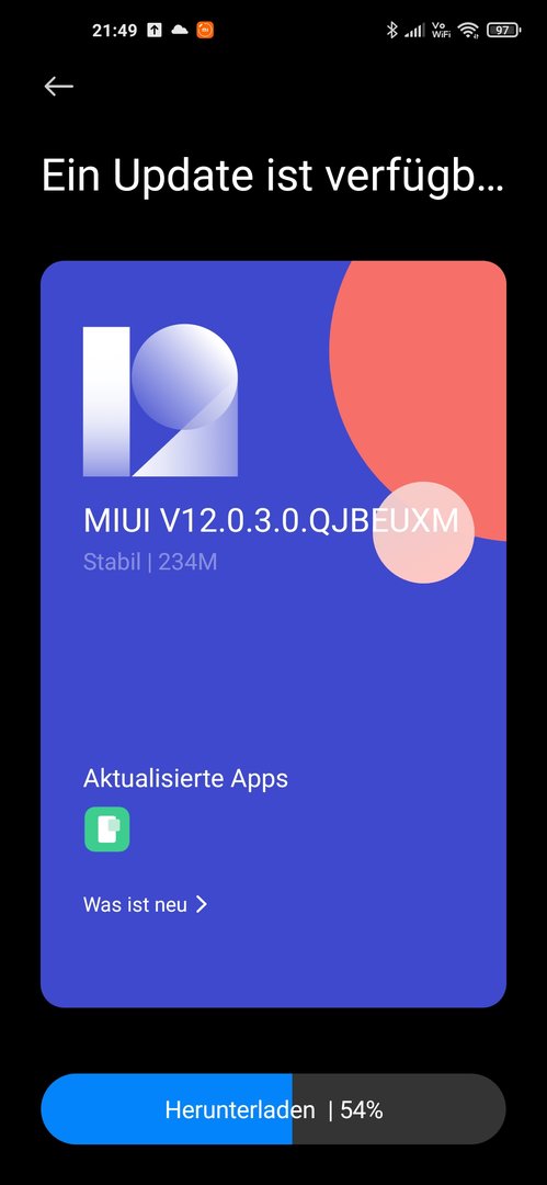

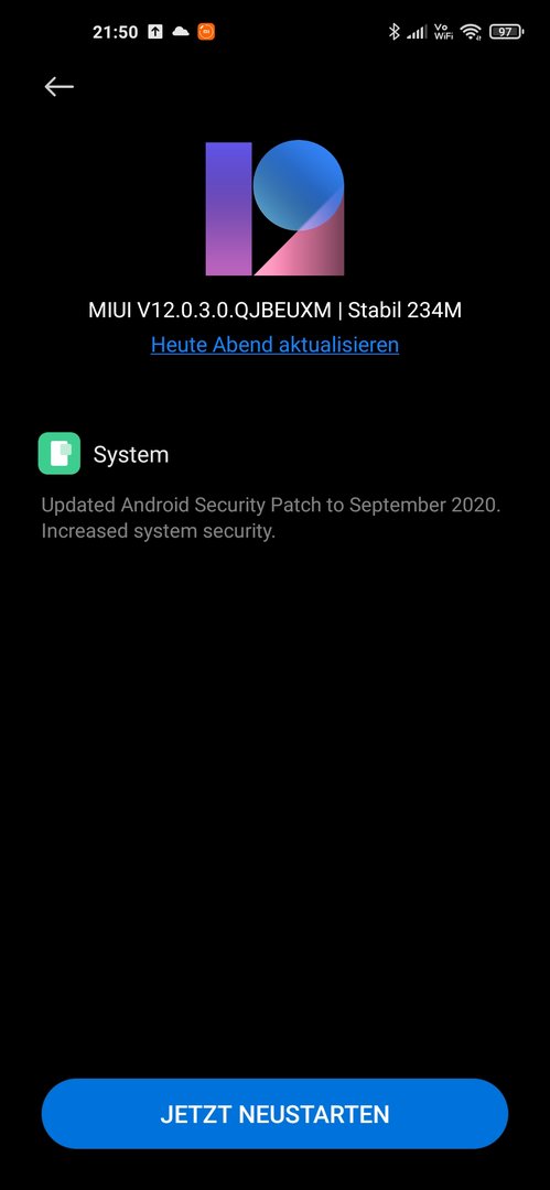

Über OTA kam gerade die V12. 0.3 Stabil (QJBEUXM)
Auch ich habe das Update erhalten.
September Patch
@Nikita0 August und Juli für Google, oder ein Fehler in der build prop
@Firedance1961 Nach dem Update und Neustart des Gerätes steht bei mir immer noch August Patch drauf und nicht wie im Update der angegebene September Patch. Ach ja, Google Play steht bei mir noch auf Juli.
@Ecki2004MG Was steht bei dir unter dem angeblichen September Patch nach dem Update? Steht bei dir Google Play auch noch auf Juli?
