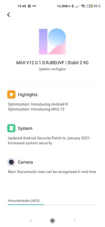

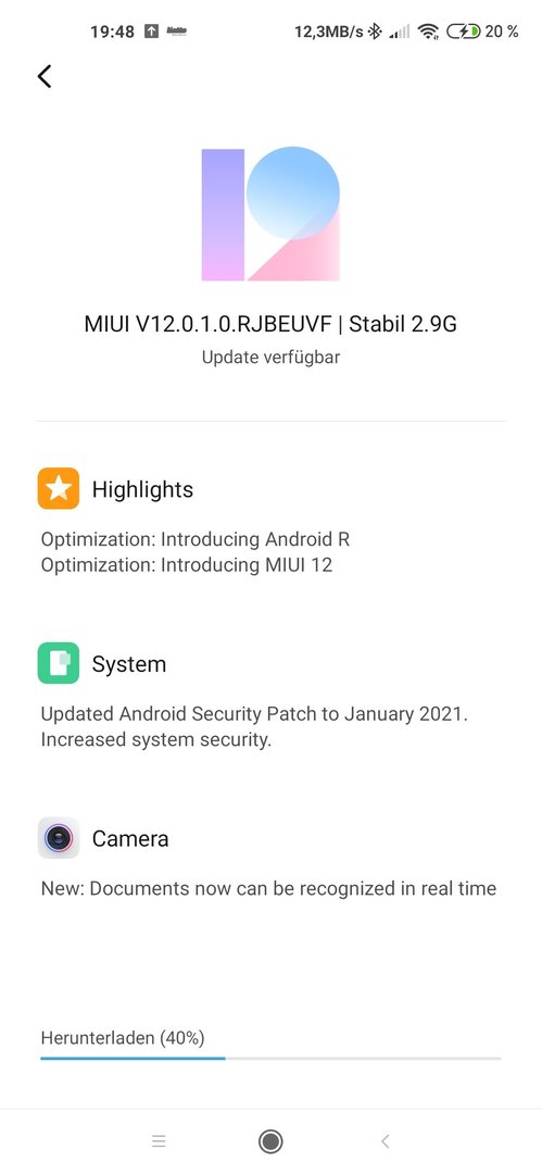

Bei mir lädt er jetzt das Update runter, habe ein Vodafone Gerät
