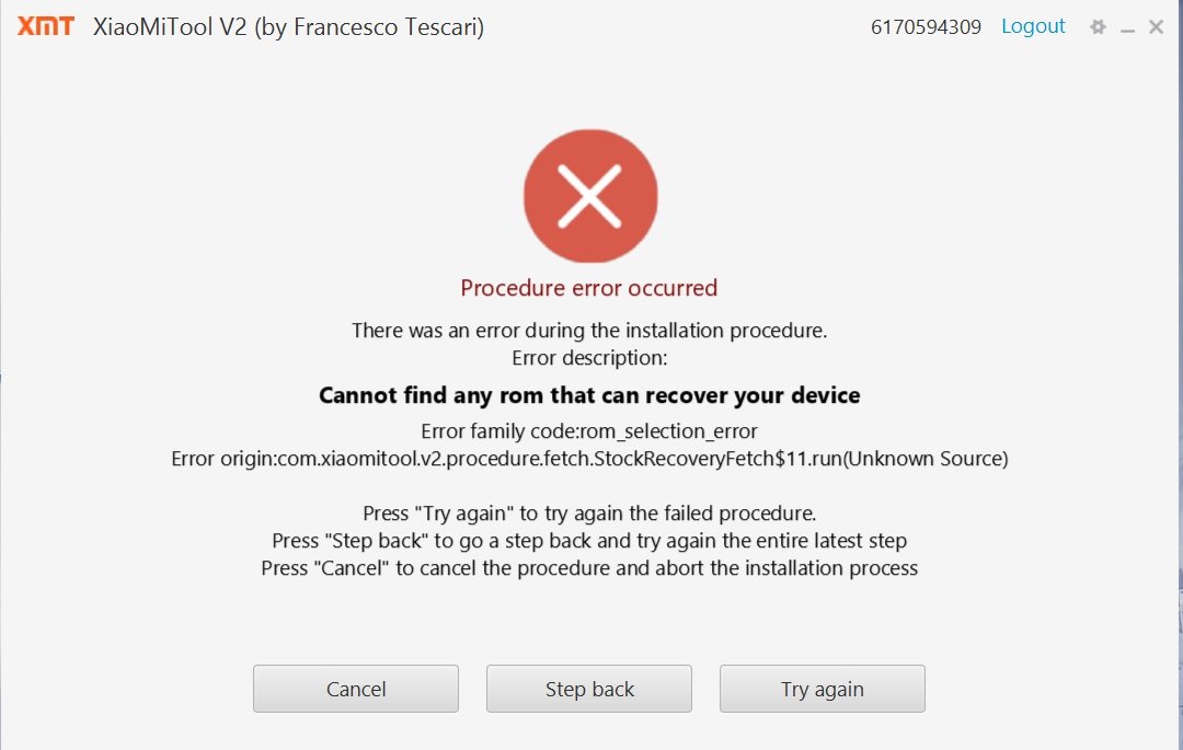

OK...Das hört sich gar nicht gut an...ich so blöd und hab gedacht das ich es schaffe...Mein Mi 10 Pro ist nicht mal eine Woche alt!
Also ist meine letzte Cache die China Rom zu finden? und im MiFlash Pro es zu versuchen. mit Fastboot geht es nicht?
Ich Danke euch allen...

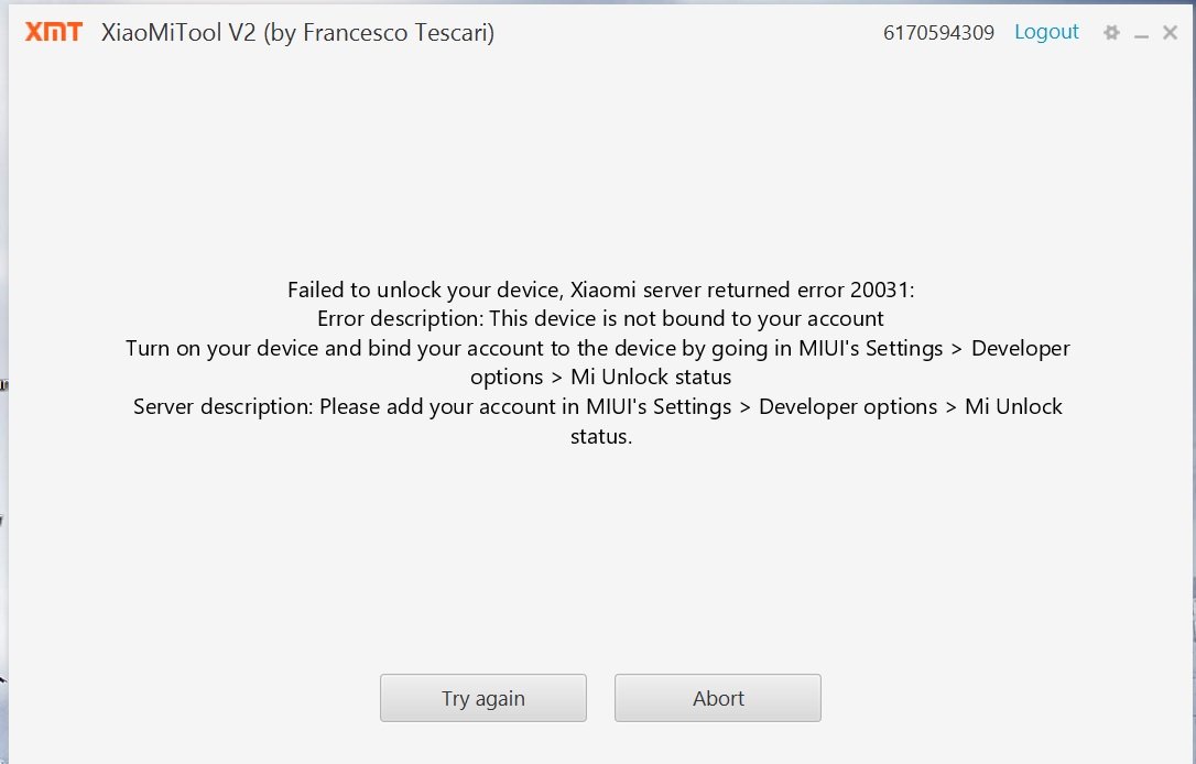

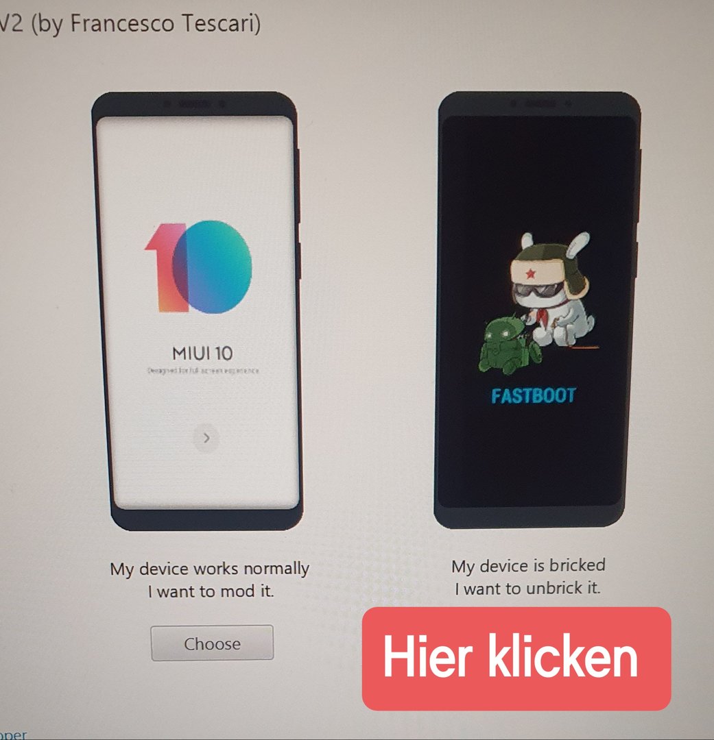

Ich habe gerade mein Laptop angemacht und das V2 Tool gestartet und rechts gestartet "my device is bricked. I want to unbrick it. Da wo Fastboot ist.
Mal schauen ob ich die Datenbank öffnen kann.
Nein geht nicht.
@UserMuc
Du musst dort klicken wo ich markiert habe.
Geht das Handy noch in Fastboot Mode?
Reaktionen: M--G und UserMuc

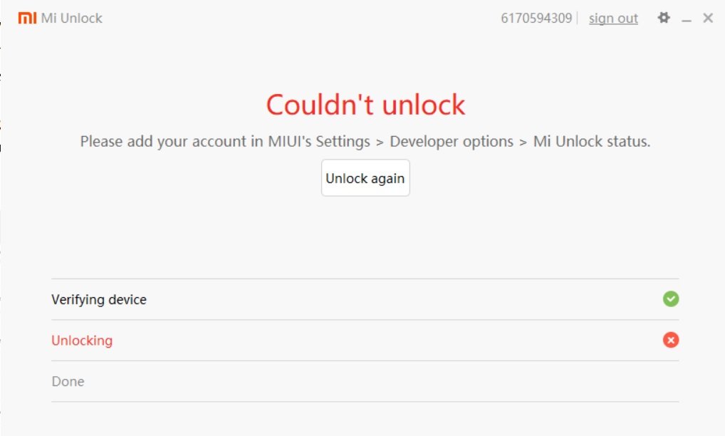

@Astronaut2018 ja es geht, habe die schritte verfolgt...Leider wieder nix

Hilft wohl alles nix und es bleibt doch nur der Händler fragen oder EDL.

@UserMuc es gibt nur einen Weg und den hat dir @medion1113 schon aufgezeigt, alles andere ist Bullshit.
ergo ist deine Reihenfolge:
1. Entsperren des Bootloaders
2. Flashen einer tgz. (Fastboot Rom)
3. Und lass vor allem die uralt Tools weg, sowie alle anderen Tools von Drittanbietern, die sollten nur verwendet werden wenn man mit der Materie vertraut ist, damit zerstörst du unter umständen dein Phone.
  • Böse
Reaktionen: UserMuc, Astronaut2018 und Otandis_Isunos
@Firedance1961
Er kommt doch nicht ins System wie soll er da den Bootloader entsperren?
Wenn du ne Alternative Methode kennst ohne das man das Gerät verifizieren muss dann erzähl.
Reaktionen: UserMuc, MatthiasWe, Otandis_Isunos und eine weitere Person

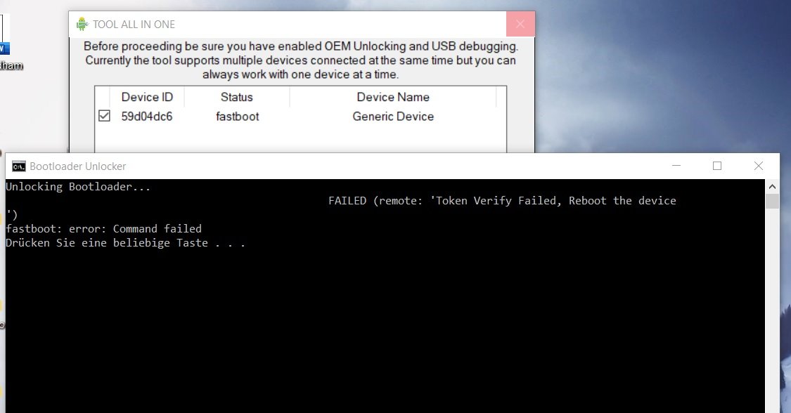

@Astronaut2018 und alle anderen die mir helfen wollen... Ich bin sehr Dankbar
so sieht es aus...
