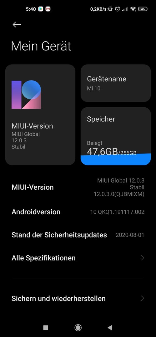

bei mir kam vorgestern ein update rein und jetzt ist diese drauf...
Okay also die Version wird mir nicht angeboten bis jetzt. Keine Ahnung was Xiaomi da wieder treibt. Ich habe oft das Gefühl das es mit den Updates öfter mal Chaos gibt. Dann gibt es Stable Betas(nennt mal die so?) oder Updates werden wieder zurückgezogen usw usw. Hab den Überblick da fast schon verloren aber ich update eh nur das was mir das Smartphone anbietet.
dann muss ich wohl downgraden... geht das überhaupt und wie?
Kann sein das es richtig ist, das auf dem Bild ist eine Global Version und keine EU Version.

Also folgendes, habe mein Handy jetzt eine Woche in Betrieb. Vorher war die Rom:
Global 12.0.1 installiert und hatte keinerlei Probleme mit der Akkuverbrauchsanzeige.
am 10. September kam die Meldung, dass ein neues Update,
V12.0.3.0.QJBMIXM verfügbar wäre.
Habe dieses Rom installiert und seit da habe ich Probleme mit der Akkuverbrauchsanzeige.
Lese ich jetzt hier richtig, diese Rom wurde zurückgezogen? Wenn ja, wie komme ich wieder auf die Global 12.0.1 zurück?
Danke für die Anworten
geilo
@geilo ich habe deine Bilder gesehen, du kannst nicht zurück, wozu auch nur weil die Anzeige verrückt spielt? Xiaomi hat mit Miui 12 die Verbrauchsstatistik geändert es werden nur noch die letzten 24 Stunden angezeigt, ich finde das macht keinen Sinn, besser wäre gewesen, wenn sie die Anzeige detaillierter gemacht hätten. Aber nun gut, warte einfach auf das nächste Update (ich denke in den kommenden 14 Tagen) wird dann wohl 12.0.4.0 oder so sein oder direkt Android 11 aber die läuft noch nicht rund, vor allem einige Apps streiken, weil sie noch nicht kompatibel sind, also ein wenig Geduld ist gefragt.

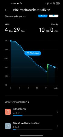

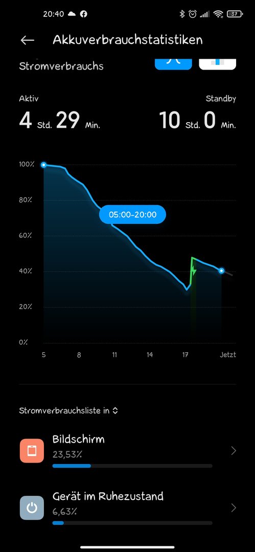

Hast recht, sonst funzt ja alles. Aber so wie die Verbrauchanzeige voher war, mit der 3 Stundenskalierung wäre ja schon toll. Aktiv und Standby Anzeige hoffe kriegen sie wieder in Griff!

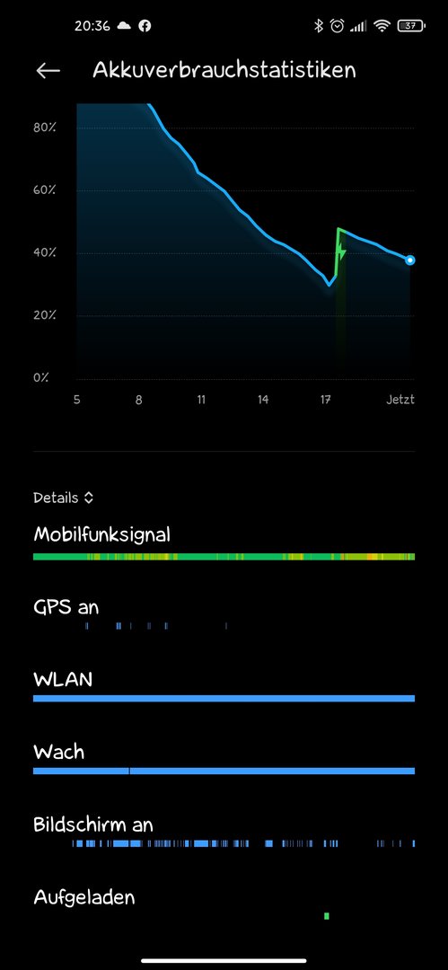

Ja so ein bisschen komisch ist das schon... Liegt es am FP das es immer wach ist ? Finde sonst keine Auffälligkeiten.
Oder kann es die Verbindung zur Garmin Uhr sein über Bluetooth?aber die App steht nicht wirklich als hoher Verbraucher dabei

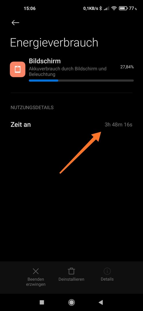

Wie wird dieser Wert ausgerechnet?
Gar nicht, die Anzeige ist mit MIUI 12 unbrauchbar.
ach so, danke für die Info
Ja, leider... ich hoffe ja noch das sie die Gesamtlaufzeit wieder anzeigen lassen.

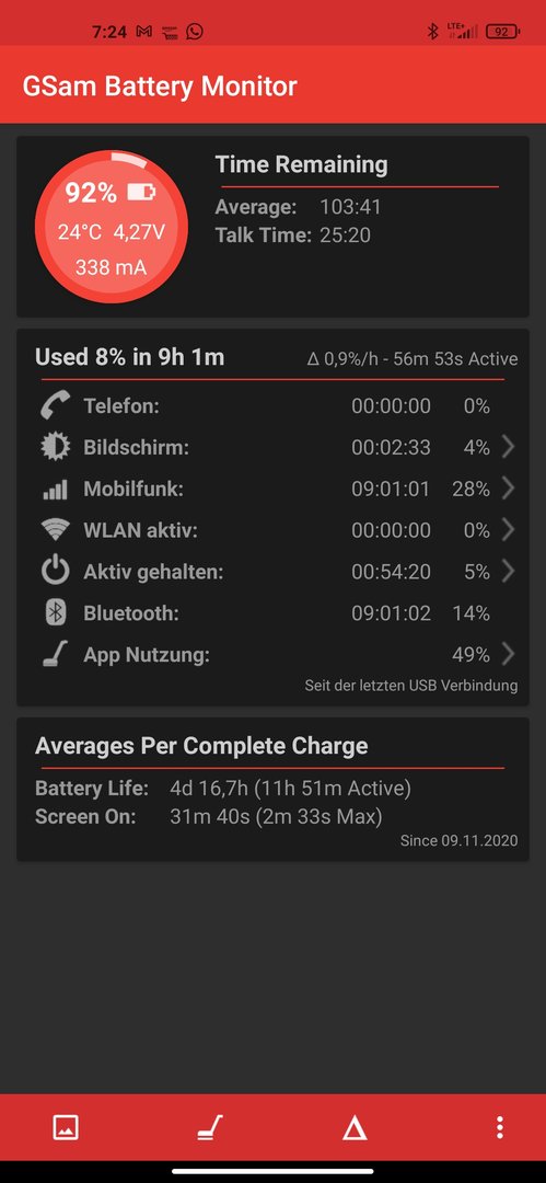

habe die Anzeige nochmals beobachtet und nach dem letzten Laden war sie auf 0h. Kann es sein, das es auf einmal funzt oder stimmt die Summe der Anzeige mitten drin auf einmal nicht mehr?
8% in 9 Stunden...
Alles an, mit Ausnahme von AOD.
Will mal echt sehen, wie weit ich komme aber alles ohne WLAN. Standby wäre, wie vermutet, etwa 1% pro Stunde, was ok ist, da ich nen Power User bin (6x Gmail, Aqua Mail, AdGuard, FolderSync, usw.)
