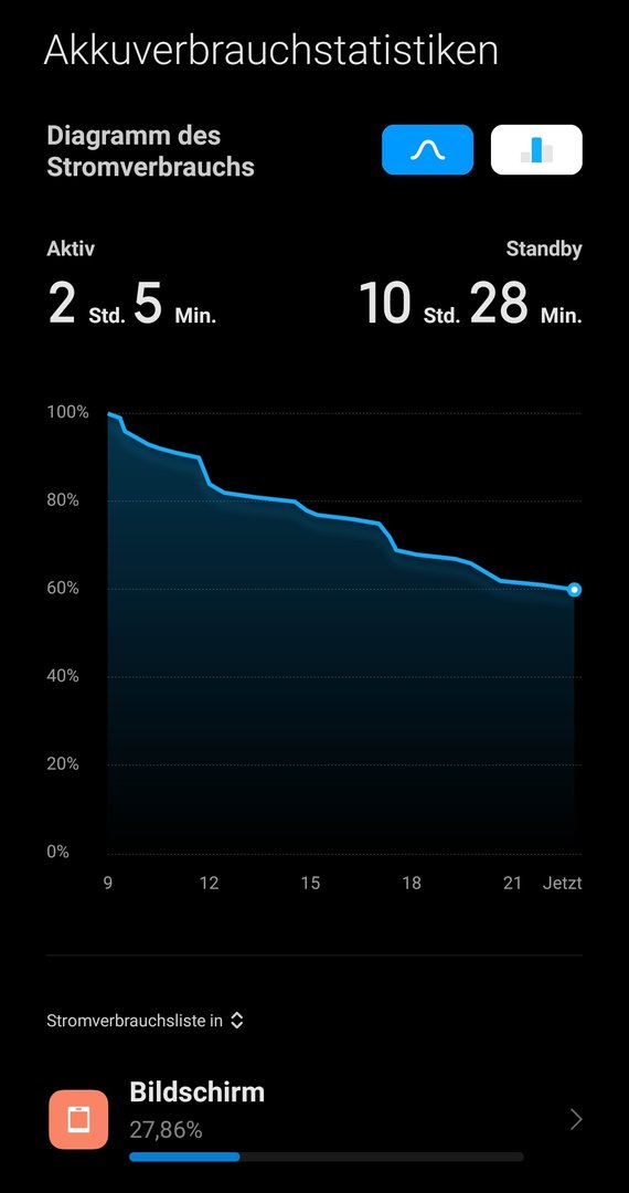

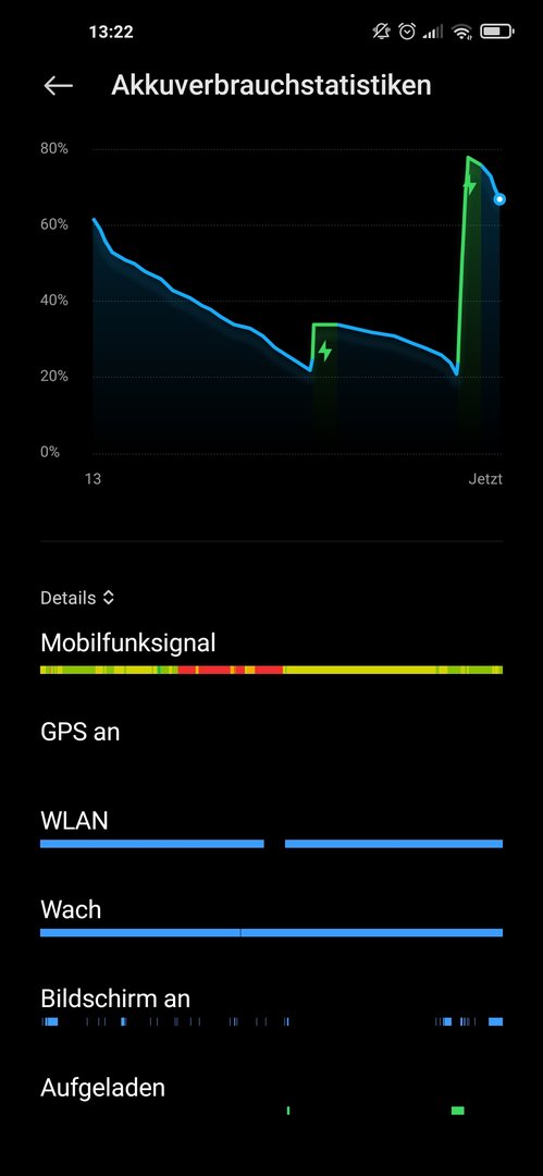

Ich habe mein Mi10 hauptsächlich wegen der laut Testberichten tollen Akkulaufzeit gekauft. Leider hält der bisher aber nicht das ein, was ich erwartet hatte. Ich wollte deshalb Mal sicherheitshalber nachfragen, ob ich einfach zu hohe Erwartungen habe, oder vielleicht etwas nicht stimmt ... Auffällig ist vor allem, dass nicht das Display der größte Stromfresser zu sein scheint. Ich hänge Mal die Analyse aus meinen Einstellungen an. Wäre echt froh, wenn mir jemand helfen könnte! :)

Wach ...
schau mal da.
Das Gerät ist ja permanent wach.
Da läuft was fieses stets im Hintergrund

@spline Danke für die schnelle Antwort!! :)
Weißt du, wie ich mir das "wach" genauer anschauen kann? Ich kann leider nicht "draufklicken"... Oder könnte das vom Always-on-display kommen?
Klick mal auf Details
... wobei, die Aufstellung hast du ja schon gepostet.
Da sieht es eher normal aus.
Dennoch lässt etwas das Gerät nicht ruhen.
@spline Da kann ich nur zwischen den beiden Ansichten wechseln, die ich oben angehängt habe ...
Wie gesagt, bei den Apps sieht man es nicht direkt. Aber etwas verhindert den Deepsleep.

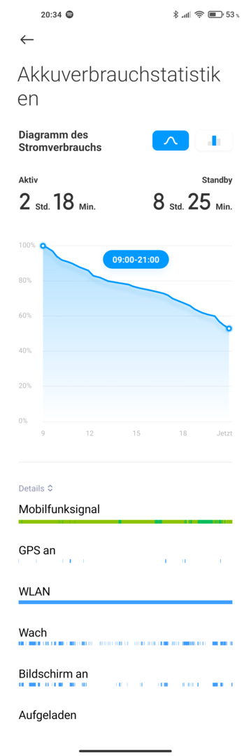

So sieht es bei mir aus, Mi10 Pro mit MIUI12, bei mir hat sich nach dem Update nichts geändert, habe zwar einen hohen Verbrauch im Standby, aber ich weiß von welchen Apps das kommt und nehme es in Kauf.
Geräte wurde ganz normal von MIUI 11 auf 12 geupdatet, kein Clear Cache oder sonst irgendwas, würde ganz normal weiter verwendet.

Diese Werte scheinen normal zu sein, bei mir ist unter Wach durchgehend blau, saugt also permanent am Akku. Ich habe es nicth abstellen können, muss wohl auf Update warten
