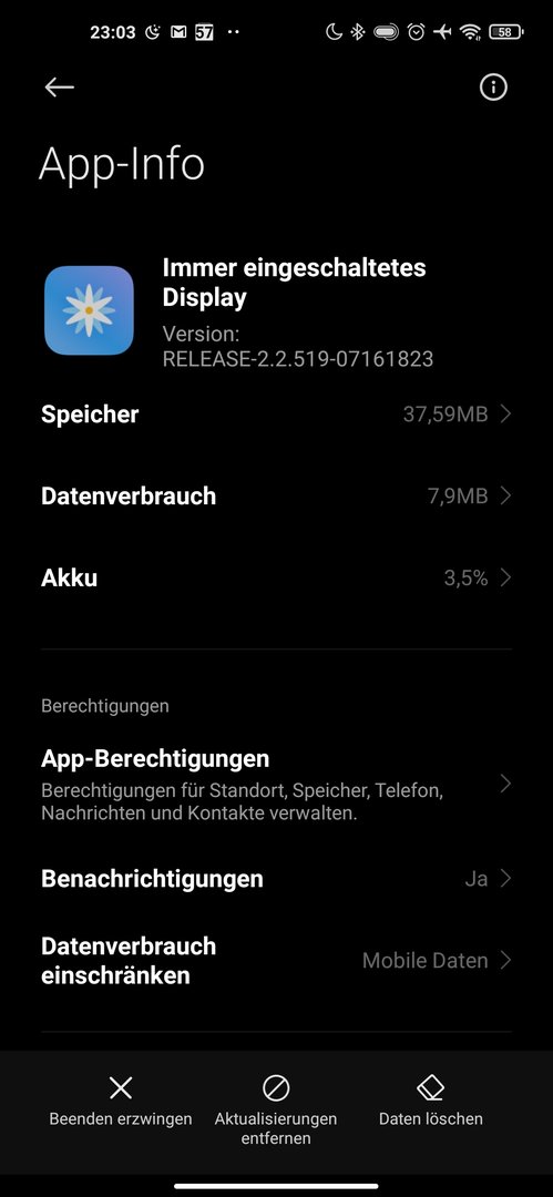

@Sitara Aci La Rose Bin ich hier richtig? 😄 Falls ja, wie deaktiviere ich die dann? Screenshot_2020-08-17-23-03-17-966_com.miui.securitycenter.jpg
@Maxim44
Mh, bei dir kann man wohl nur die Aktualisierungen entfernen.
Bei mir steht dort "Deaktivieren".
Möglicherweise kann man es mit der "Hidden Settings for Miui" App deaktivieren.

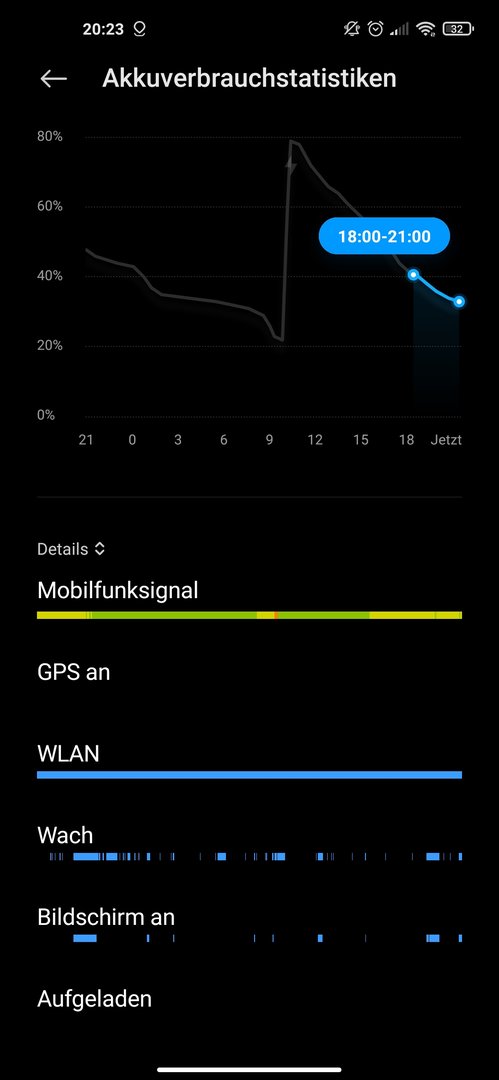

@alle Ich habe das Problem irgendwie gelöst. Ich merke zwar bisher noch keinen großen Unterschied zu vorher, aber in der Detail-Ansicht ist das Mi 10 nicht mehr "dauerwach": Screenshot_2020-08-19-20-23-31-950_com.miui.securitycenter.jpg

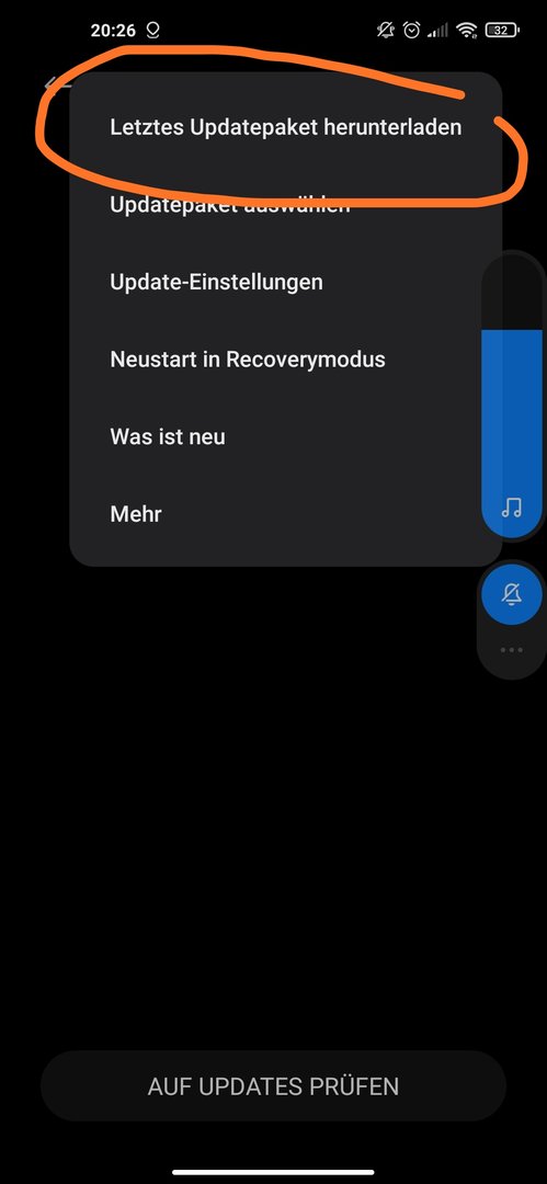

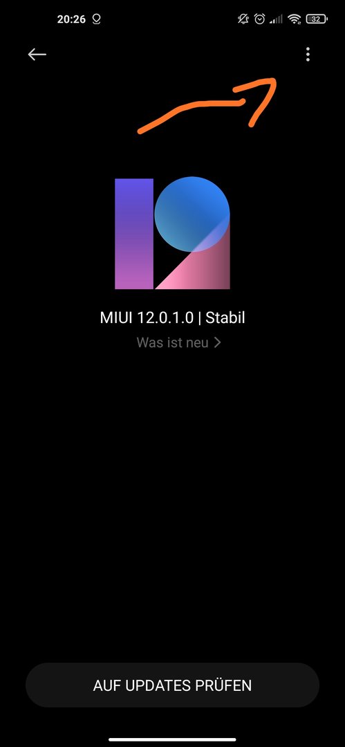

Die "Lösung":
Einstellungen -> Mein Gerät -> MIUI Version.
Dann oben rechts auf die 3 Punkte:
Und danach das letzte Update-Paket herunterladen und installieren (bei mir wurden weder Apps noch Daten gelöscht -> KEIN zurücksetzen auf Werkseinstellungen):
Ich kann mir nicht wirklich erklären, warum es jetzt nicht mehr "dauerwach" ist. Das naheliegendste wäre wohl, dass scheinbar bei manchen Geräten während des Installationsvorganges etwas schiefgelaufen ist. Immerhin ist das ja jetzt der gleiche Stand wie zuvor. Komisch ...
Aber würde mich freuen, wenn es bei Euch auch klappt! :)
Habe ich auch versucht, aber nach einer kurzen Zeit war mein Gerät wieder im Wachzustand :)

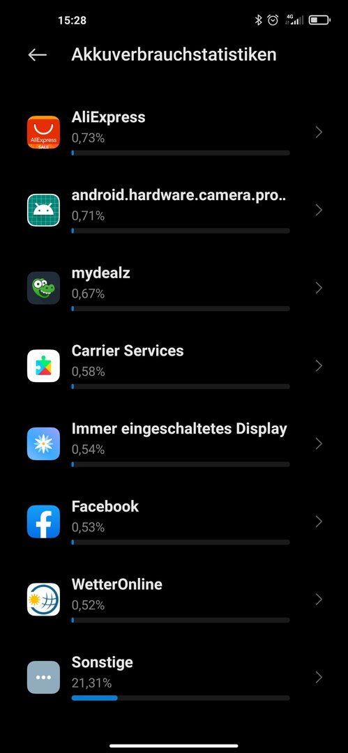

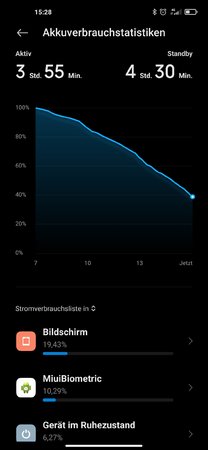

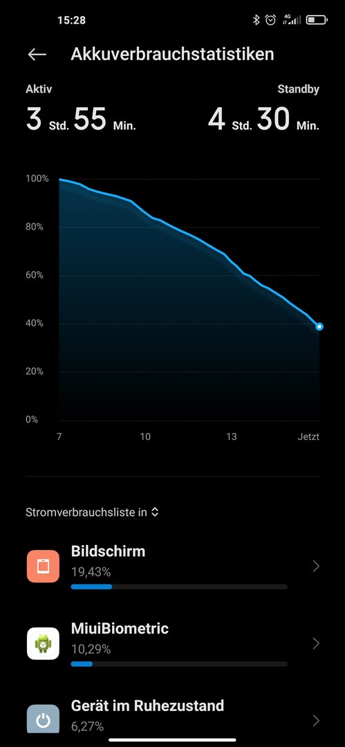

Hab zwar Always on Display und 90hz aktiviert, aber die Akkuverbrauchsstatisik ist absolut Müll.
Zeigt mir bei einem Spiel an 16min CPU verbraucht obwohl es mind. 1 Std lief.
Zudem über 11% MIUI Biometrics. Denke mal damit ist Faceunlock und Fingerprint gemeint oder?
Angeblich 3 Std 30 min Display on, war aber in Wirklichkeit keine 2 Std...
Und jetzt noch 43%..

Diese 20% bei sonstige ist ein bisschen hoch oder ?
Und auch Standby ist nicht ohne...
