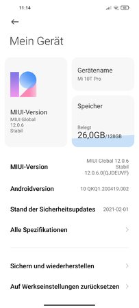

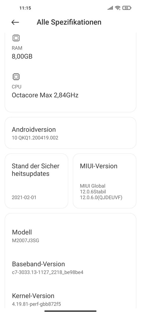

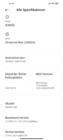

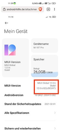

Guten Tag allerseits,
habt ihr eine Ahnung wie ich die neuen MIUI und Android Versionen drauf bekomme ?
Ich habe beim Support angerufen, die meinten ich soll mich bis zu 2 Wochen gedulden.
Ich habe schon auf diversen Regionen umgestellt.
Eventuell könnt ihr mir ja helfen

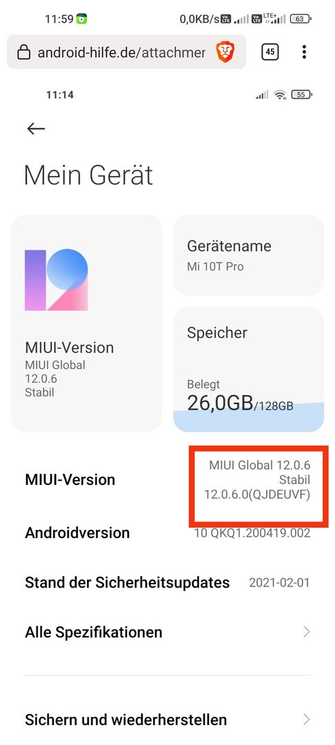

Bei dir ist eine Providerspezifische Rom von Vodafone installiert.
Das erkennst du an den beiden letzten Buchstaben bei der Miui Version.
Die originalen Xiaomi Rom's enden auf XM und die Vodafone Rom auf VF.
Hier hilft leider nur warten bis das Update ausgerollt wird.
Alternativ kannst du die Vodafone Rom nach dieser Anleitung entfernen und auf eine andere Rom wechseln.

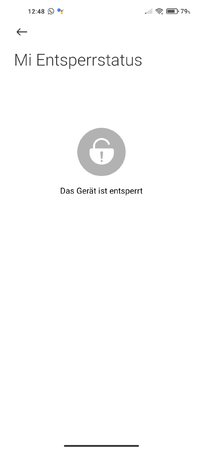

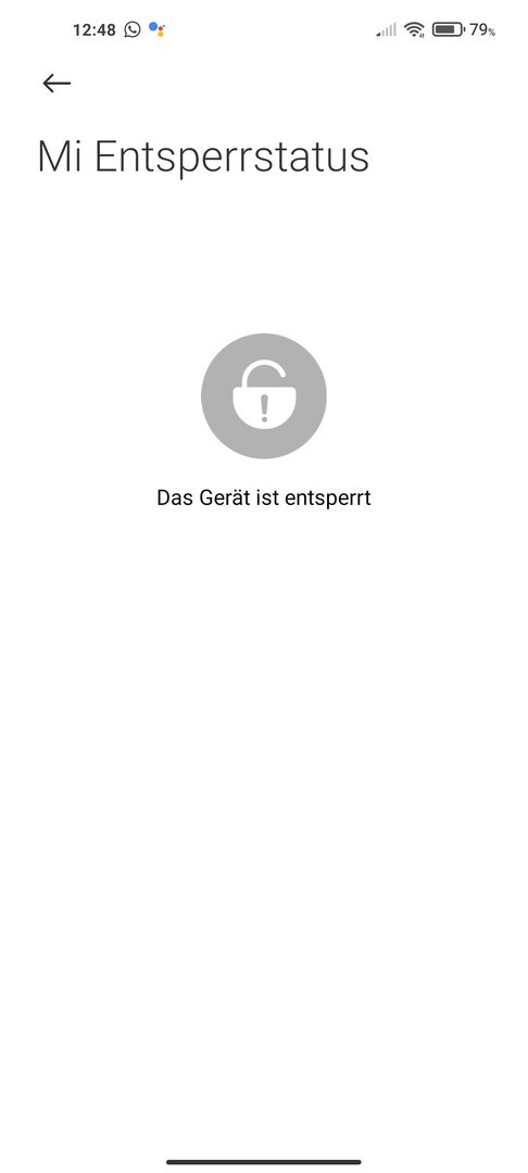

Gibt es da eine alternative wie ich dieses Branding wegbekomme? Bei mir steht dass das Gerät entsperrt ist
Da dein Gerät entsperrt ist kannst du mit Punkt 8 der Anleitung weitermachen.
Scheinbar hat schon jemand an dem Gerät gebastelt.
Normalerweise ist der Bootloader geschlossen.
Achtung , beim flashen der neuen Rom wird das Smartphone auf Werkseinstellungen zurückgesetzt.
Datensicherung nicht vergessen !

Danke euch, die Anleitungen haben funktioniert!!
