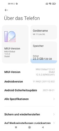

Hi zusammen,
Ich hab mir ein gebrauchtes mi11lite 5g gekauft und musste jetzt feststellen, dass hier eine Vodafone Firmware installiert ist. Ich würde gerne auf die offizielle EU Wechseln. Wie nach ich das?
Einfach drüber installieren?

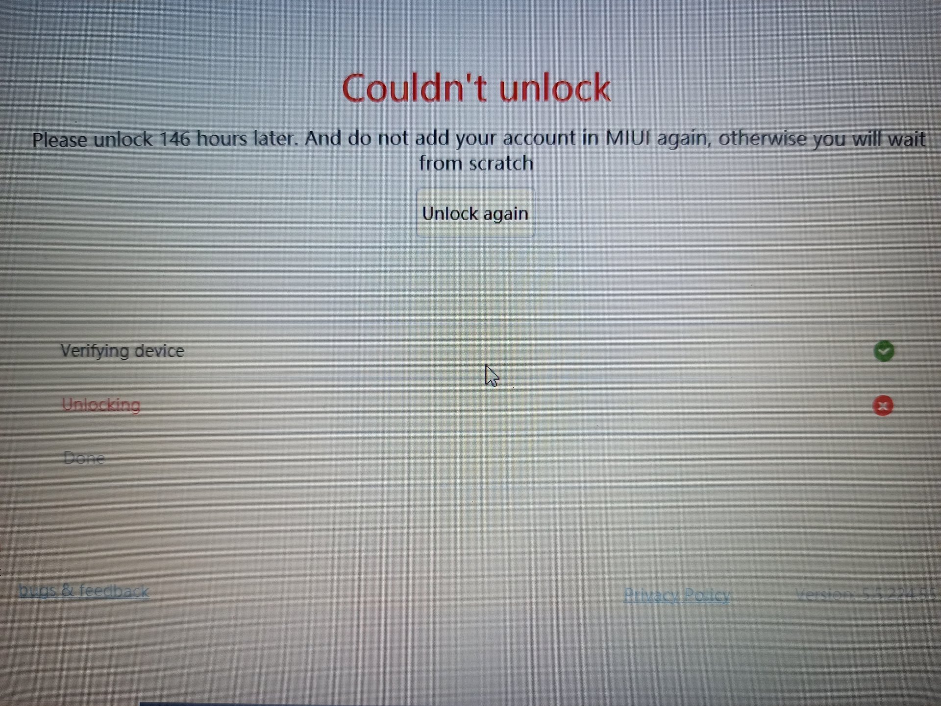

Ich hab gestern den unlock Mal beantragt. Kämpfe aber noch mit der Verbindung zum unlock Tool. Kann also noch nicht sagen wie lange es dauert bis der bootloader geöffnet werden kann.
@DocNo82
Nach Beantragung musst noch ca 1 Woche warten bis den BL öffnen kannst
Danke. Das hab ich gelesen. Wenn ich aber keine Verbindung zum PC hinbekomme, bringt mir das leider auch nix. Aber ich arbeite dran. Gibt's danach noch eine Anleitung wie es weitergeht? Will dann nur auf die offizielle EU Version und den bootloader wieder schließen.

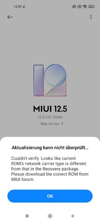

Was passiert, wenn die normale EU Version Updatedatei zum Update ausgewählt wird?
@DocNo82
Das war doch zu erwarten, da es sich um eine angepasste Version handelt.

Dafür habe ich jetzt wenigstens Mal die Verbindung zum unlock Tool hinbekommen. Dann geht's wohl erst Samstag Abend oder Sonntag weiter.
