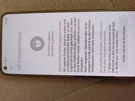

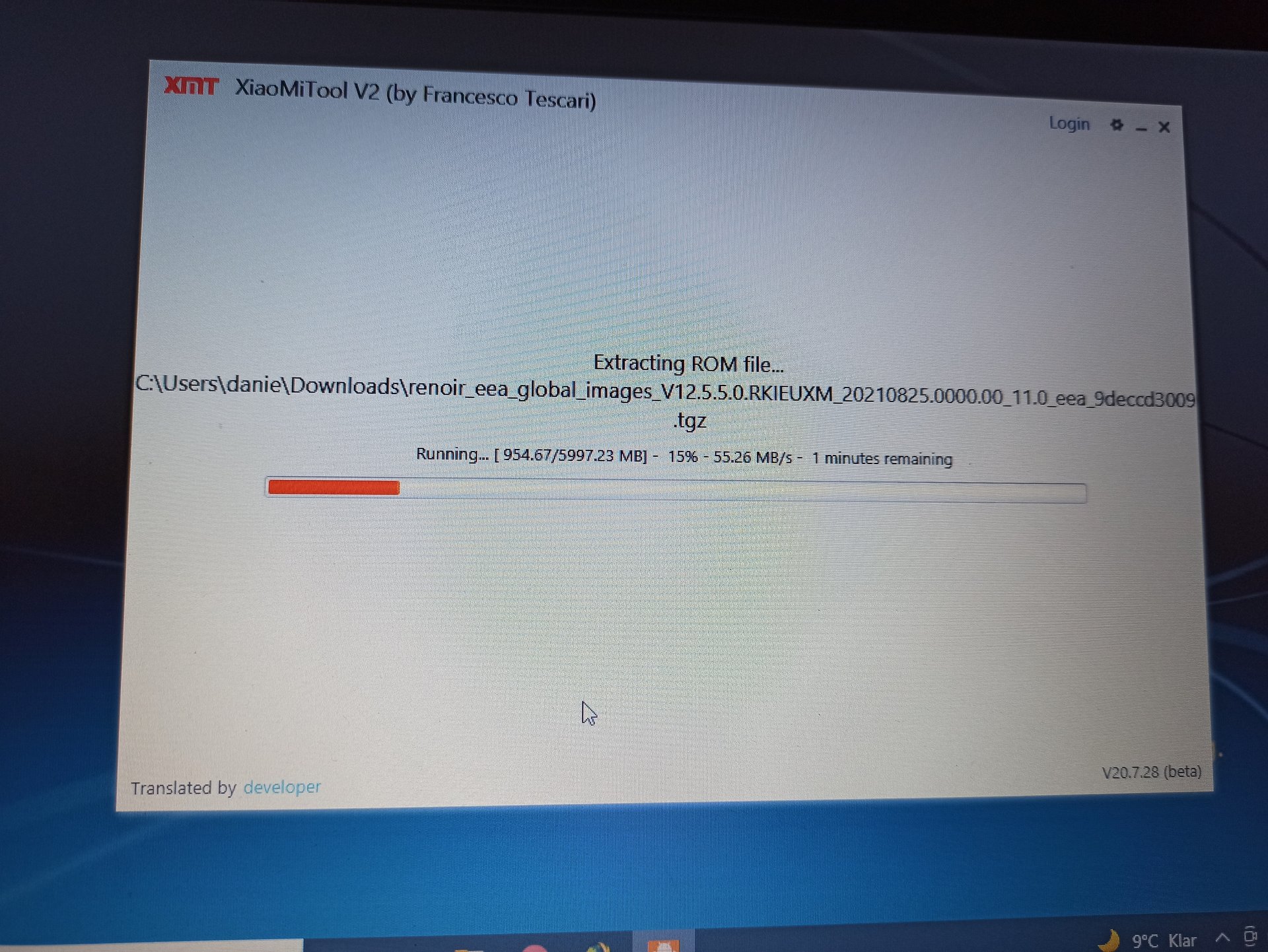

Hat noch jemand eine Schritt für Schritt Anleitung wie es nach dem Öffnen Bootloader weitergeht? Plan war das mit dem Flashtool V2 weiterzu machen.

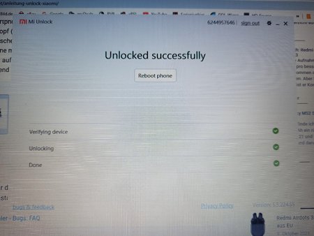

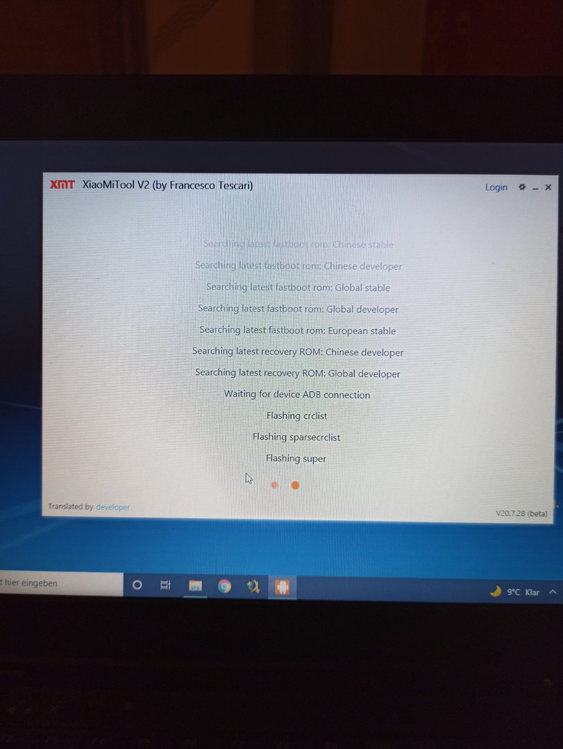

Also der Bootloader ließ sich unlocken. Wollte dann mit dem V2 Flashtool die EU flashen. Leider ging es beim ersten Mal nicht, Fehlermeldung als Bild im Anhang. Habe dann ein weiteres Mal laufen lassen. Seit 10 Minuten hängt es bei "Flashing super". Wie geht's hier weiter?

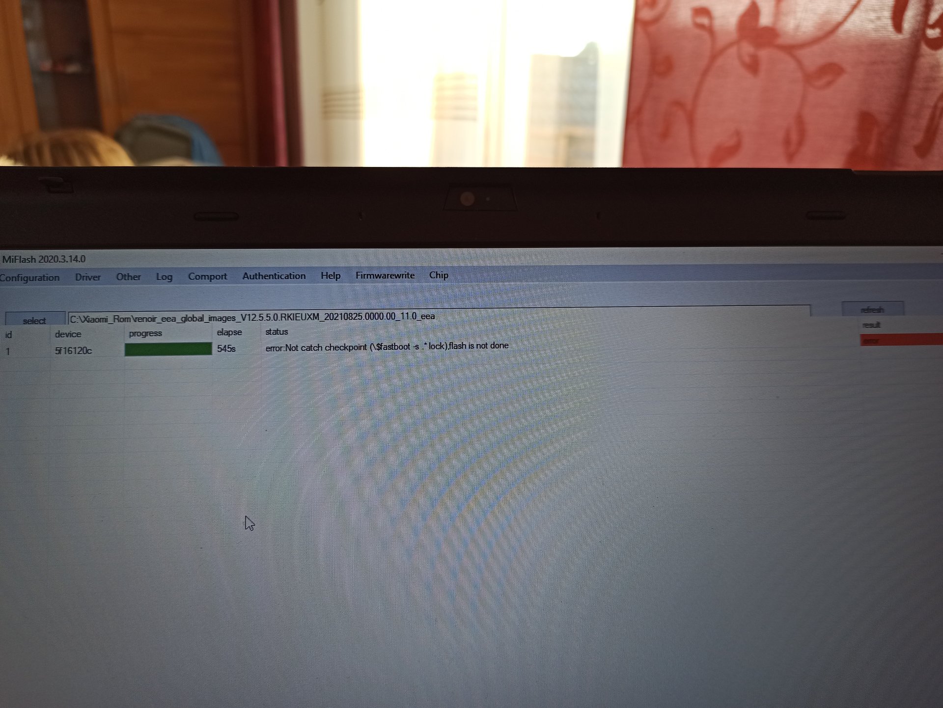

Kleiner Nachtrag: nachdem jetzt nix mehr ging, bin ich auf die global umgeschwenkt. Ging auch nicht. Weder mit V2 flash Tool, noch mit einem anderen Tool. Hab dann nochmal die EU Version mit dem (ich glaube) miflashtool probiert. Lief an sich durch, allerdings hat es mit dem Fehler im Anhang geendet.
Kann mir jemand sagen was der Fehler bedeutet?

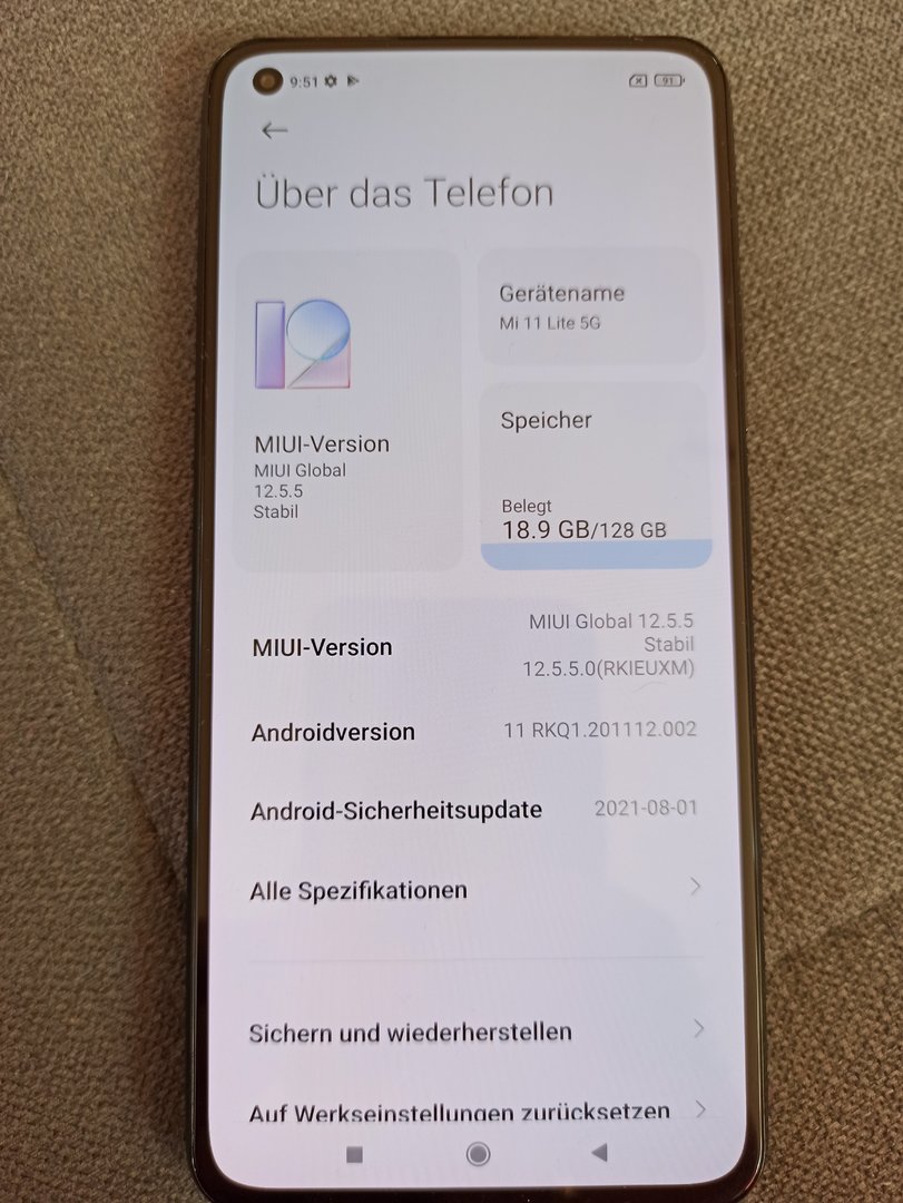

Gerät startet aber wieder und ist auf der letzten EU Version. Gerät weiterhin entsperrt.
Letzter Nachtrag falls mir jemand nacheifern möchte:
Ich habe jetzt nochmal "letztes Updatepaket" installiert. Lief problemlos durch. Gerät blieb auf der neusten FW EEA. Habe dann noch mein Glück herausgefordert und den Bootloader wieder gesperrt. Das lief (ausnahmsweise) problemlos durch.
Habe jetzt noch auf Werkseinstellungen zurückgesetzt. Einrichtung wird später vorgenommen. Zu viel Stress am Sonntag :).

Da mir die Fehlermeldung beim Flash keine Ruhe gelassen hat, hab ich das mal gegoogelt. Die Fehlermeldung macht keine Probleme und kann im Flashtool auch deaktiviert werden. Sagt nur aus, dass der Bootloader beim Flash nicht geschlossen wurde (was ich empfehlen würde, da man bei einem Fehler wie bei mir nicht nochmal flashen könnte. Der Bootloader lässt sich aber mit 2 oder 3 simplen Befehlen schließen.).
Hier der Link: Mi Flash Error error:Not catch checkpoint (\$fastboot -s .* lock),flash is not done
Falls jemand die Meldund beim Flash nicht sehen will, hier die Video Anleitung zum Deaktiveren:
Reaktionen: almöni und Anz
Habe die Feststellung gemacht das das Flashen bei mir mit Winzip entpackten immer Fehlermeldungen brachte. Nach einer Woche Wahnsinn und Recherche irgendwo zufällig den Hinweis es mal mit 7Zip zu entpacken, und schon war Fehlermeldung weg
