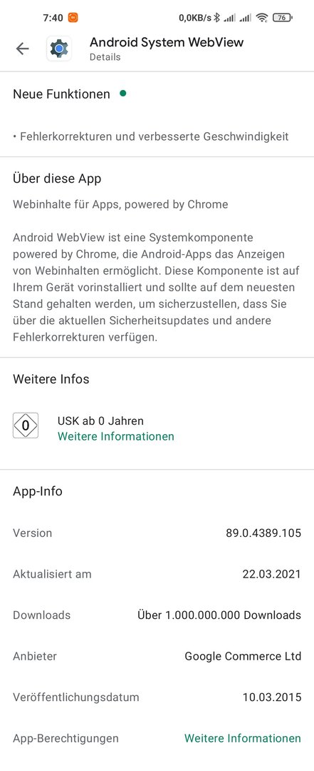

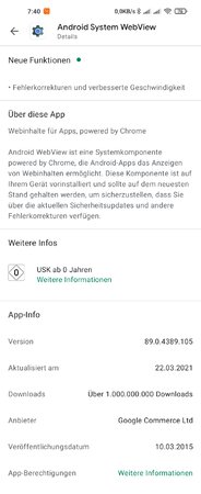

UPDATE:
Scheint sich mit einem Update von Android System WebView bei mir erledigt zu haben, Update (siehe Unten) kam eben gerade rein.
Das scheint wirklich der Grund dafür gewesen zu sein, habe gerade diese News gelesen.
App-Abstürze unter Android: Es gibt einen Grund und eine vorläufige Lösung
@Sleip yep, das wars. Ich habe heute Nacht dann ein Factoryreset gemacht und als ich dann ins Bett gehen wollte hat mit google news eine entsprechende Nachricht von mobiflip.de gebracht. 🙈
Reaktionen: Sleip

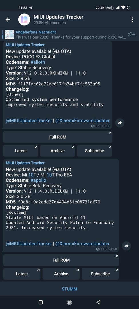

Hallo zusammen!
In Kürze Wechsel ich vom Mate20 Pro zum Mi10 T Pro und lese hier schon fleißig mit.
Nach über 5 Jahren werde ich mich wohl von Huawei trennen müssen.
Super finde ich, daß man man selber Updates installieren kann und nach alter Methode flashen kann, ohne die Garantie zu verlieren!
Meine Frage... Die Updates die angeboten werden, wie oft erscheinen die? Ist da jedesmal das Sicherheitspatch mit drin?
Sind bei dem Update jedesmal kleine Veränderungen drin?
Frage wegen der Größe (>2GB)
Wenn du direkt runter lädst sind das immer komplette Roms, auch wenn diese über die Update Funktion laufen.
Kann nur über die Global sprechen, aber da gab es seit November jeden Monat mindestens 1 Update,ausser im Februar.
