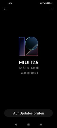

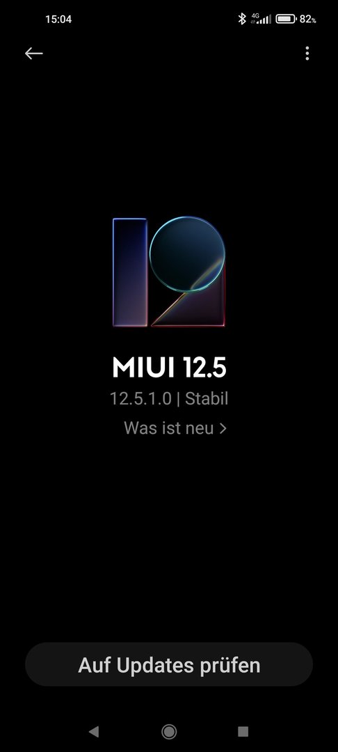

Global jetzt auch endlich :)

Ich hab die globale drauf mit 12.1.4. RJDEUXM.
Das ist die EU, die du hast, nicht die Global
Reaktionen: H3rby
Ah okay dachte weil da steht global, hätte ich die auch so. Aber danke, dann kann ich das laden und aufspielen
Ja, einfach runterladen und installieren.
