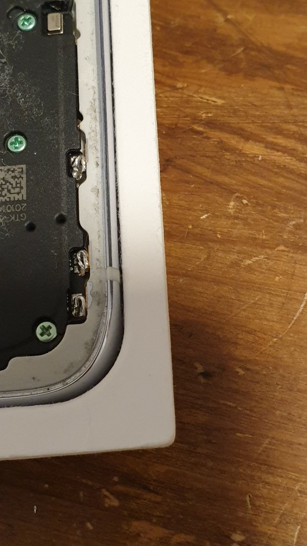

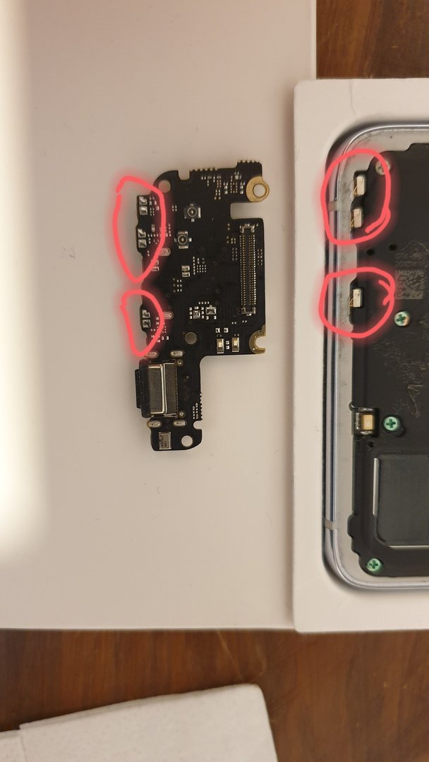

@HerrDoctorPhone guten Morgen, Kabel ist augenscheinlich in Ordnung und richtig eingerastet. Kann es aber sein das hier beim neuen Board die Kontakte fehlen? Weiß mann ob die für Masse sind?
Dachte mir das hier was geändert wurde und die Kontakte nicht mehr nötig sind.
VG Patrick
Fehlen die an der neuen Platine?
Das kann Masse sein, aber auch GSM/LTE zur Folienantenne im Backcover.
Ja die Fehlen an der neuen Platine, ich hab im Netz aber auch kein anderes Board gefunden wo die Kontakte dran sind🤷‍♂️
Mist.
Könnte wirklich eine technische Änderung sein, aber sowas vertraue ich nicht.
Auch von Berufswegen, immer Ersatzteile mit dem ausgebauten vergleichen vor Einbau, verhindert viel ärger (Mir mal passiert mit einer Kupplung am Auto)

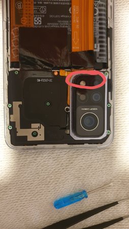

Wir haben das MI zum Handyladen gebracht. Ich habe ihm erklärt was ich bereits gemacht habe und er hat es sich mal angesehen.
Heute haben wir es leider Unrepariert abholen dürfen, aber dafür ohne Kosten 😊
Er kann es leider nicht reparieren aber er hat uns gezeigt wa das Problem ist.
Wenn man an der unteren Kante des Kameraglas das Handy zusammendrücken funktioniert das Micro wieder ohne Probleme, sobald man loslässt knackt es wieder.
Bin im Moment noch an Krücken gebunden und die Tabletten schießen mich noch ein wenig ins aus, aber sobald das Besser geworden ist kümmere ich mich weiter darum.

Hallo ich mal wieder,
also ich habe über TikTok durch Zufall ein Video von einer Handyreparatur Firma gesehen die die kleinsten Bauteile an Handys Löten/Heißluftlöten können.
Ich habe sie gleich angeschrieben und mein Problem erläutert.
Sie meinen bei dem Modell ist bekannt das einer der Connectoren die auf die Platine gelötet sind kaputt ist.
Ich werde es einschicken und Probieren lassen. Mehr kann man selber nicht machen außer man hat Ahnung davon😅
Kostet so um die 90€-100€
In diesen Sinne, ich melde mich wenn ich das Handy wieder Habe.
