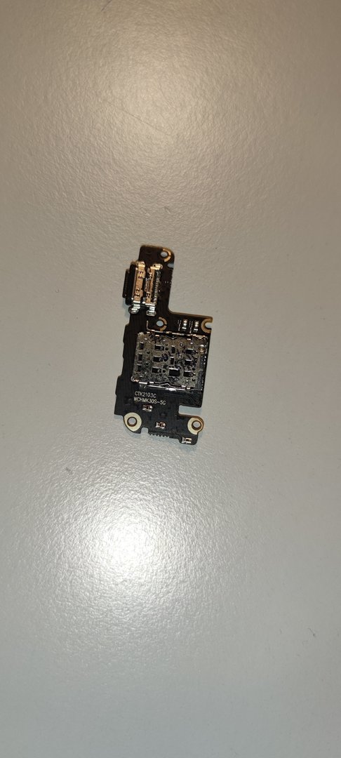

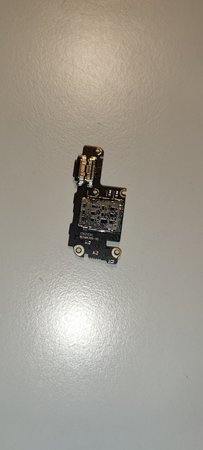

Moin Leute...
Ich habe am Wochenende die Platine einfliegen lassen (kommt aus Spanien, ob sie wirklich geflogen wurde, weiss ich nicht 😅).
Die Frage, die sich mir stellt, lautet:
Wo genau soll denn bitte das Mikro auf der Platine sitzen?!

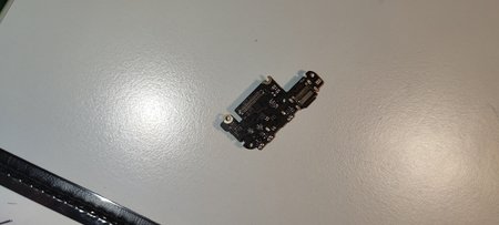

Andere Frage, funktioniert überhaupt was? Sei es mit der alten oder der neuen Platine, die frage ist nicht beantwortet :)
Das Micro ist hier:
.jpg
VG
DOC
Ich hab die alte Platine noch drin, mit dieser funktioniert das Mikro nicht richtig. Es rauscht stark und mich hört man nur gaaanz leise.
