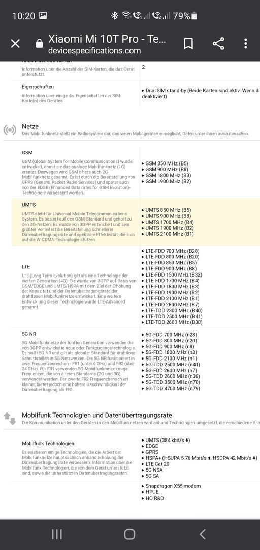

Wie sieht es denn generell mit dem Empfang bei euch in der Gegend aus?
Heißt anderes Smartphone und deine Sim Karte ? Gib es da auch solche Probleme?
Oder fehlt den Mi10t pro ein Frequenzband auf dem dein Anbieter bei euch ordentlich funken würde und das andere Geräte unterstützen nur das mi 10t pro halt nicht?

@wwallace1979 alle anderen Geräte funktionieren wunderbar. Auch meine SIM Karte im alten Gerät. Ich wohne mitten in Hamburg. Hatte noch nie solche Probleme.
Leider kenne ich mich mit den ganzen Angaben absolut nicht aus.
Liegt aber definitiv an diesem Gerät.
Es wird auch immer angezeigt, dass die SIM Karte nicht auf dem Handy aktiviert ist. Sie ist bei 1&1 aber aktiviert und ich kann ja auch telefonieren. Nur halt nicht lange. Also muss sie ja aktiv sein.
