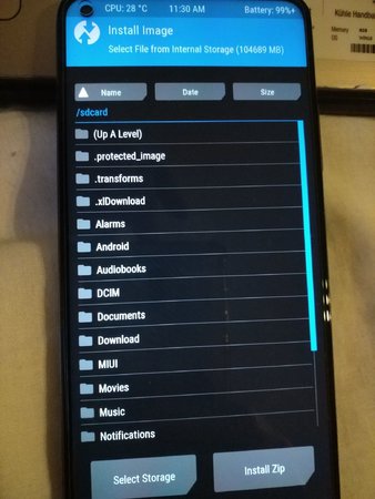

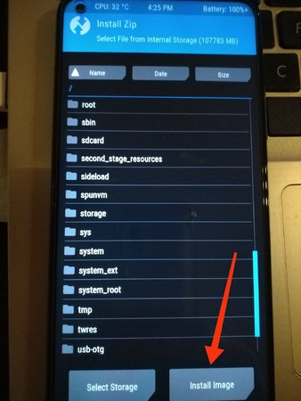

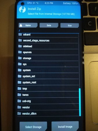

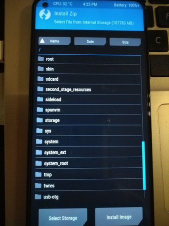

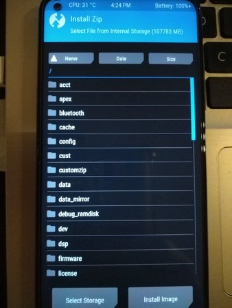

Leider komme ich mit der Anleitung zum twrp aufspielen nicht weiter , ich finde die TWRP Datei nicht . Woran liegt es ?

Bearbeitet von: Cris - Grund: Alle Bilder bitte im Anhang belassen, Gruß Cris.
Deine Bilder zeigen doch das dein Phone im TWRP steht. Was willst du noch mit der TWRP-Datei?
Da du bereits im Trwp bist musst du es permanent installieren.
Unter Install Image die zuvor aufs Smartphone kopiertes Twrp Image (Img) auswählen.
Install Image - Twrp Image auswählen und unter Recovery installieren.
Danach Neustart ins Recovery und Format Data durchführen.
Danach kannst du die Rom installieren.

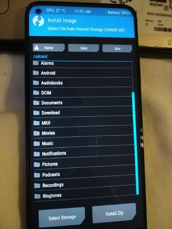

@rene09112
Da drauf klicken und auf *.img umschalten, sonst kannst Du TWRP nicht sehen.

Laut Anleitung soll das TWRP auf das Smartphone gespielt werden , aber ich komme bis Punkt 17 . Ab Punkt 18 wo das Image ausgewählt wird was installiert werden soll das ist nicht im Ordner zu finden , siehe Screenshot
auch da finde ich das twrp.img nicht . Wenn ich auf Install Image drücke .
Du hast das Twrp Image aufs Smartphone kopiert ?
nein habe ich nicht es wird doch laut Anleitung ab Punkt 18 gemacht ? Welche Datei soll ich wie auf das Smatrpohne kopieren und vor allem wie ?
Die Datei ist doch auf dem PC .
In der Anleitung steht nichts davon die auf das Smartphone zu kopieren
Sorry punkt 21 steht es auf das Smartphone laden , aber wie bekomme ich die twrp auf das Smartphone . es startet ja nicht
Wenn du im Twrp bist die Datei einfach aufs Smartphone kopieren.
