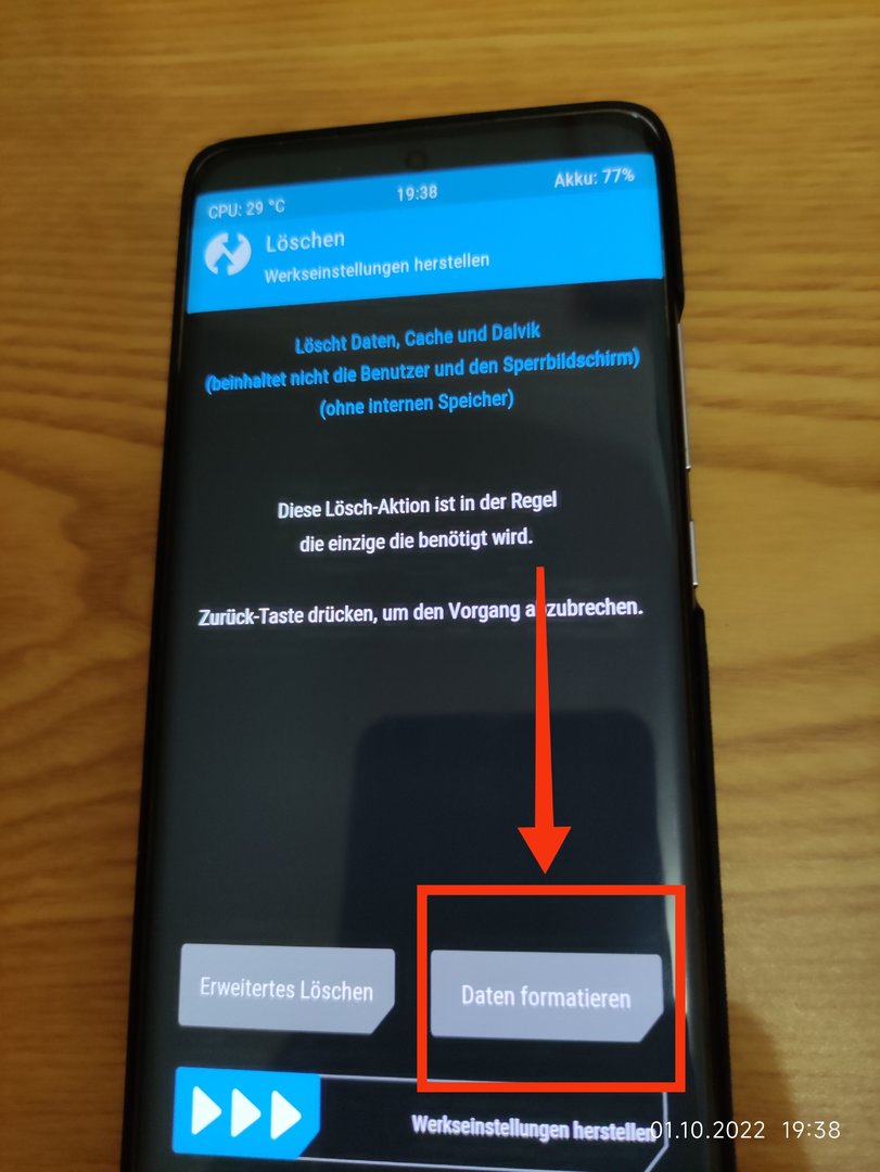

rene09112 schrieb:
muss nur ein WIPE gemacht werden , Cache , Dalvik und noch was war es ??? mache ich da vorher oder nachdem die neue ROM geflasht ist ??
Format Data vor installieren der Rom durchführen und dann wieder ins Recovery ( Twrp ) booten.
