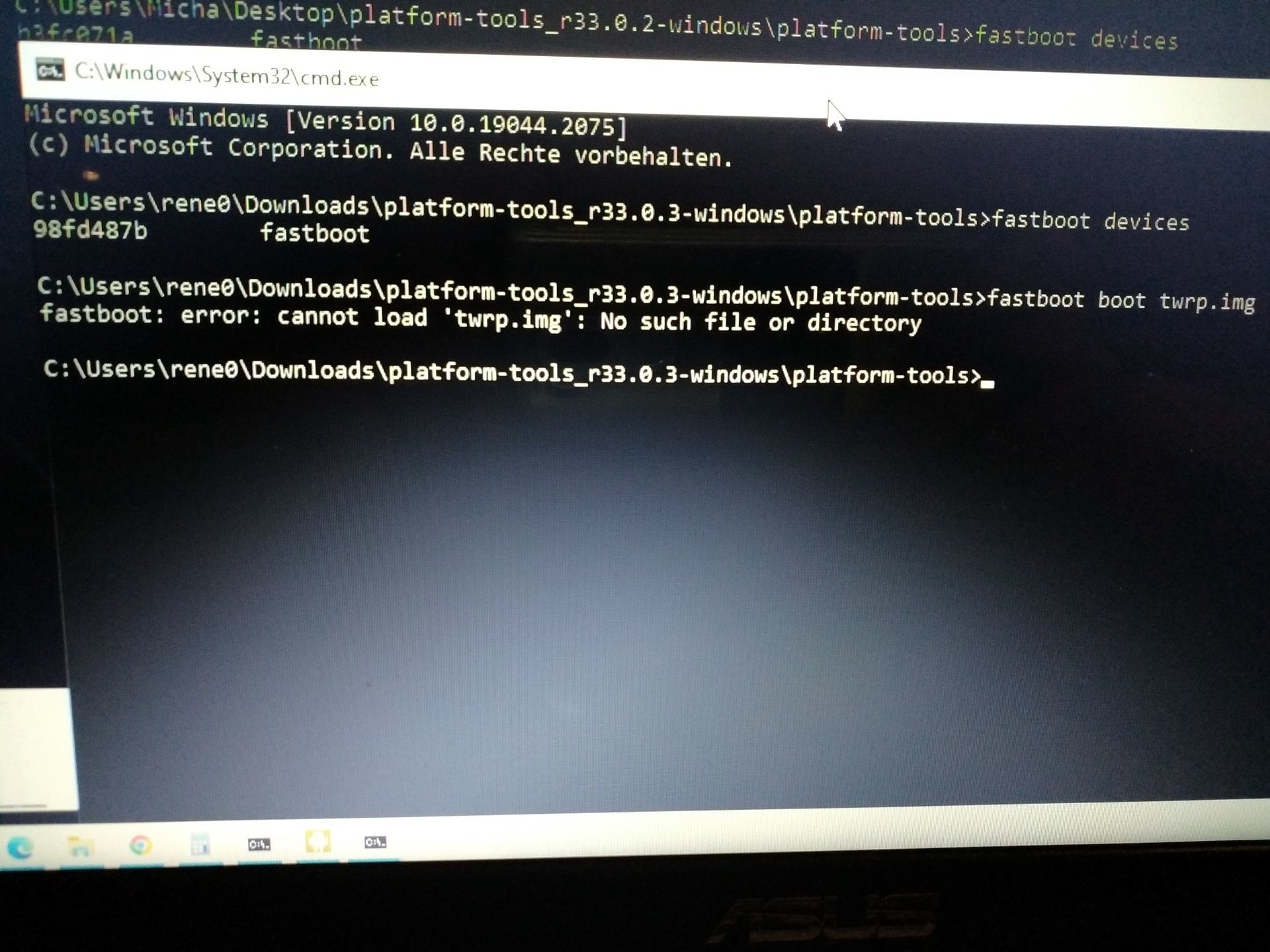

JA es geht in Fastboot aber bei Minimal ADB und Fastboot kommt diese Fehlermeldung . Wie ich oben bereit geschrieben habe .
Hast du noch eine andere Image-Datei für das 10 T ??
Wie ich oben geschrieben habe es kommt eine Fehlermeldung

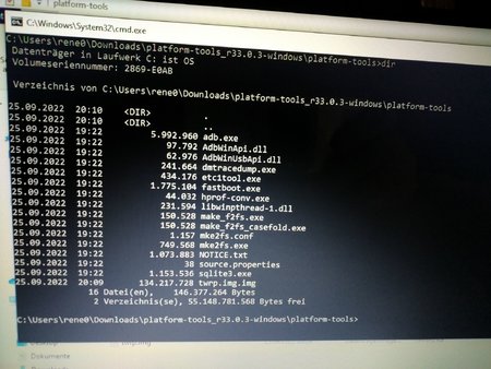

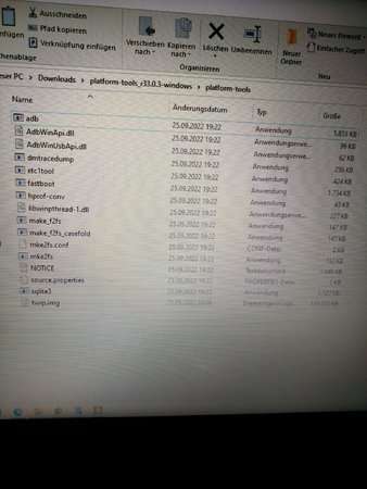

@rene09112 Das twrp.img muss im Ordner platform-tools liegen, wo auch die ADB/Fastboot Tools sind. In der cmd.exe kannst du dir mit dem Befehl dir alle Dateien im aktuellen Verzeichnis anzeigen lassen. Dort muss dann das twrp.img aufgeführt werden.
Ein häufiger Fehler ist, dass bekannte Dateiendungen im Explorer bei Windows standardmäßig ausgeblendet werden. Dadurch wird aus twrp.img => twrp.
chrs267 , genau da liegt es auch . Ich habe es unbenannt in twrp.img .
@rene09112 und jetzt öffnest du die cmd.exe für ADB und gibst dir ein.
wie ich oben schon geschrieben habe!
Hallo chrs267 , das habe ich jetzt gemacht .
Aber ich kann nichts erkennen .
Also ich meinte, es ist aufgeführt , aber es lädt das verdammte twrp nicht .

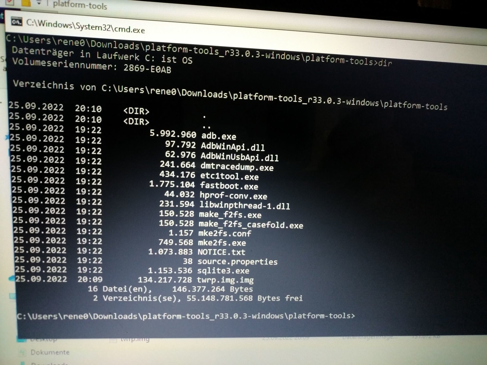

@rene09112 Erkennst du jetzt was??

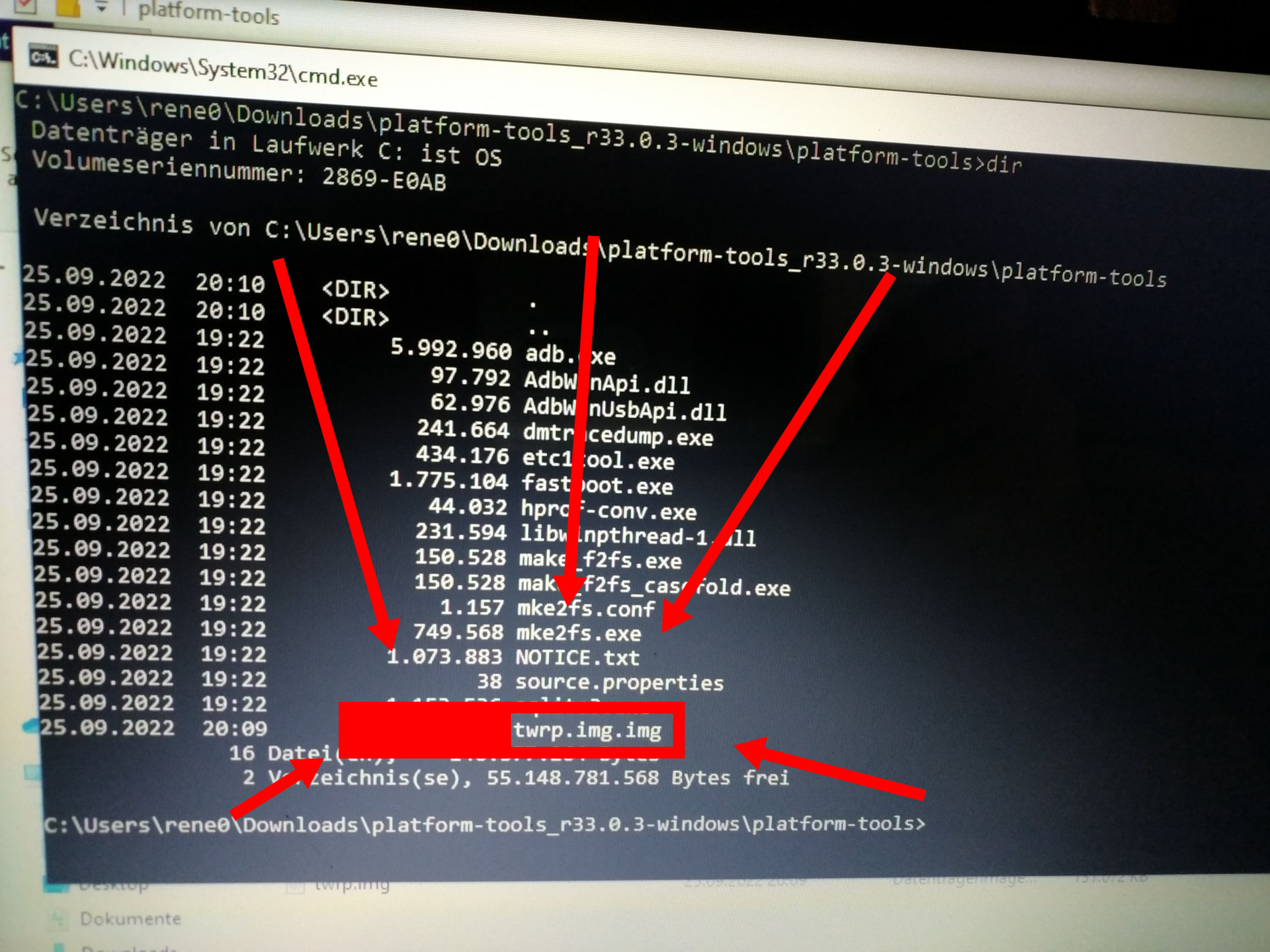

In deinem Bild ist der letzte Eintrag "twrp.img.img".
In Post #16 hast du es umbenannt. Dadurch ist jetzt 1x ".img" zuviel.
Noch mal umbenennen, kontrollieren das es "twrp.img" heißt.
