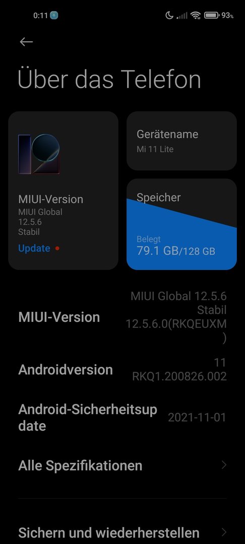

Das war die Version die ich ursprünglich drauf hatte. Jetzt habe ich die 13.0.3 drauf. Runtergeladen habe ich die 13.04 und genau diesen würde ich gerne ausprobieren aber wenn ich es runterlade und installieren möchte, sagt das System es lässt sich aus Sicherheitsgründen nicht verifizieren. Dann wird die Installation garnicht erst gestartet. Bringt auch nichts wenn ich es in Update.zip umbennen und in den Download.rom Ordner schiebe.
Kann ich das Update evtl. über den PC mit fastboot installieren, wenn ich das Handy per USB Kabel verbunden habe?

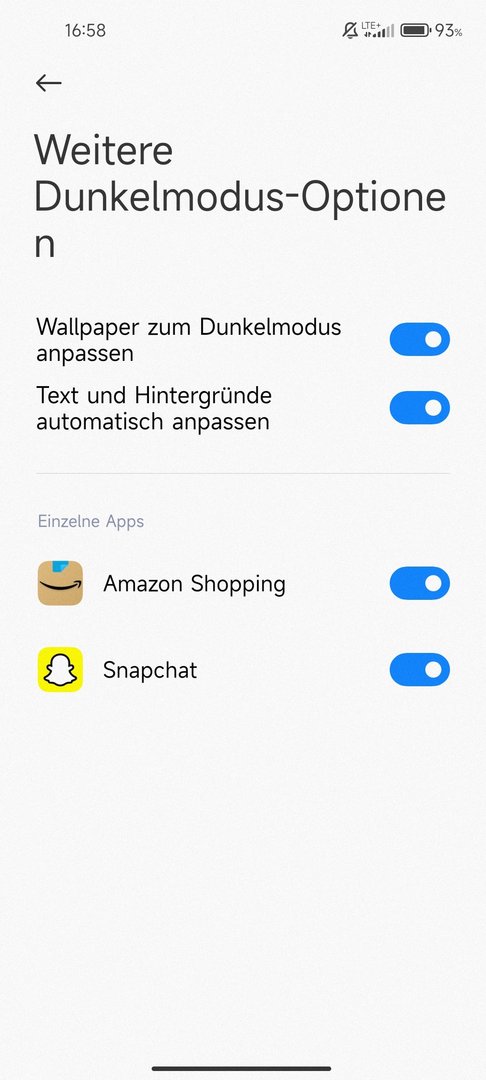

Die App Hersteller müssen es selbst ändern, damit das mit dem Darkmode funktioniert. Hatte am Anfang nur Snapchat in der Liste. Später kam dann Amazon Shopping hinzu. Andere Apps funktionieren mit dem Darkmode automatisch

Aber mit der vorherigen Version (MIUI 12.5) hat der Darkmode bei allen Apps einwandfrei funkioniert. Ich denke da kann ich lange warten, bis die Hersteller die Apps anpassen. Ich möchte doch wie vorher selbst darüber bestimmen, wie ich die nutzen möchte. Deshalb möchte ich gerne downgraden, habe nur Angst, das die Postbank App dann nicht mehr funktioniert, wenn ich den Bootloader öffne.
