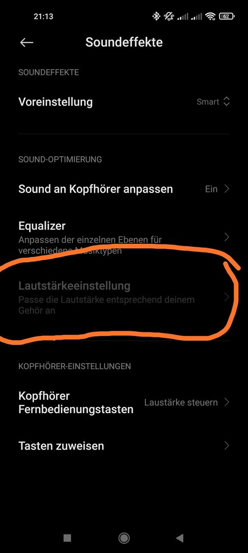

Hey Leute,
Die Bluetooth Lautstärke meines Xiaomi 11 Lite 5g ist sehr leise. Ich habe schon gelesen dass viele diese Problem haben aber ich finde keine Lösung. Dazu gibt es einen ausgegrauten Bereich in den Lautstärkeeinstellung könnte dieser Miene Lösung sein? Könnt ihr mir helfen ? Wie bekomme ich Zugriff darauf? LG Passi

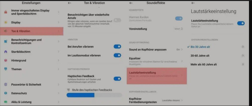

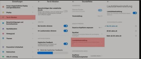

Hinter "Lautstärkeeinstellung" verbergen sich diese Einstellungen...
Da komme ich aber auch nicht (mehr) ran... - Systemmeldung "Keine Kopfhörer erkannt", obwohl ich meine BT-OVEREAR abgeschlossen habe...🤷‍♂️
Das liegt daran, weil das nur für 3,5 mm Kopfhörer mit Kabel gedacht ist. Bei Bluetooth Kopfhörer, ist das nicht zugänglich.
Versuch es mal mit dem beiliegenden Adapter und einem Kabel-Kopfhörer.
Reaktionen: wassolldas
@VampierKing Danke! 👍 ...hatte den Adapter noch gar nicht ausgepackt...🤪
Kann man damit die Lautstärke ohne Umstellung der Region pimpen?
Womit?
Mit der Einstellung aus Beitrag 3 bzw. 6.
Probier es doch einfach aus, das ist aber wie gesagt nur mit Kabel-Kopfhörer nutzbar.
