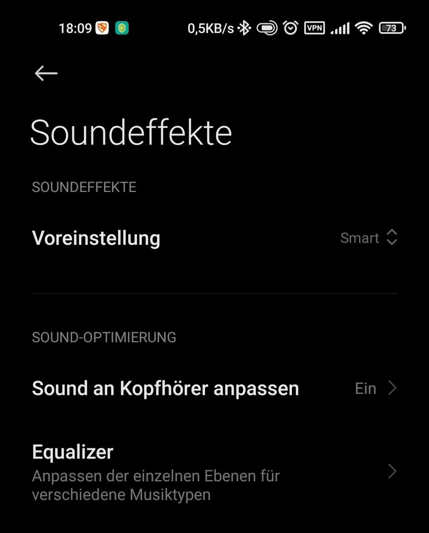

Als bordeigenes Mittel gibt's da noch die "Soundeffekte" -> "Sound-Optimierung" mit 'nem Equalizer + einer Kopfhörer-Auswahl. Hat zumindest bei meinem BT-Overear für eine ordentliche Lautstärke gesorgt...
Reaktionen: moidept
