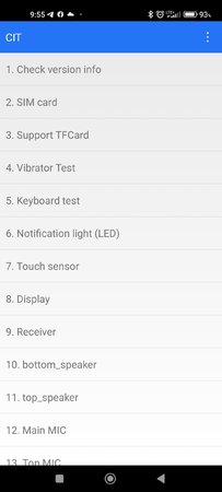

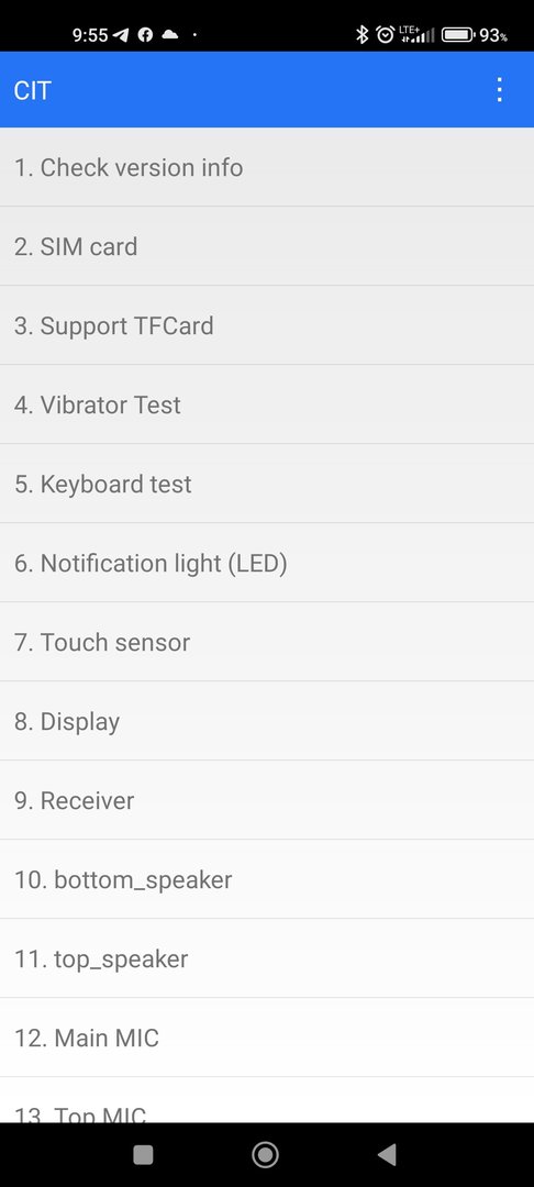

So wie es aussieht hat mein Xiaomi 11 Lite NE keinen FM Chip verbaut. Dies konnte ich im Kernel (5 mal tippen) im CIT auslesen. Weil dort kein FM in der Liste aufgeführt ist.
Hier nochmal der Weg zum CIT: Einstellungen, Über das Telefon, Alle Spezifikationen. Auf dem Text ' Kernel -Version' 5x tippen, die Anzahl der Tipper wird schon angezeigt.
Im CIT selber erscheint die Liste aller Geräte.
Oben rechts gibt es noch 'Additional Tools '. Screenshot_2022-11-06-09-55-30-341_com.miui.cit.jpg
