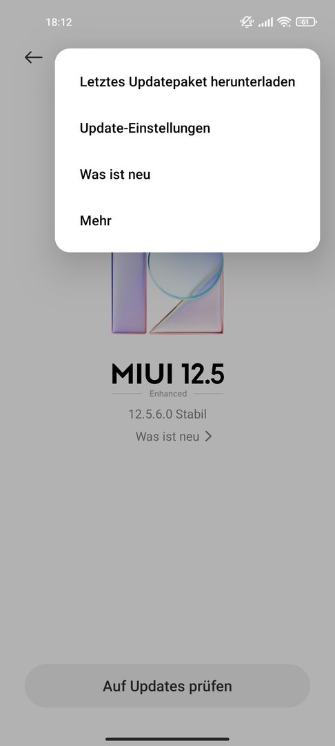

Hallo.
Kann mir jemand genauer sagen, wie man die aktuelle Version manuell bekommt.
Hatte den Link von Seite drei befolgt und die Datei runtergeladen. Mit dem richtigen Entpacken will es nicht klappen.
Danke.
Wenn ich mich Recht erinnere, dann das File nicht entpacken. Direkt so im updater angeben. Fertig
Reaktionen: stylephone
Danke dir, DocNo82.
Wie gebe ich es im Updater an?
Einstellungen -> über das Telefon -> Miui Version (das Bild) -> oben rechts die 3 Punkte -> Update-Paket auswählen.
Danach kannst du aussuchen wo du dein Update-Paket runtergeladen hast

Ich kriege die Option zum manuellen installieren nicht angezeigt.
Entwicklermodus ist aktiviert.
Hat jemand einen Tipp?
@borginator klick paar mal auf die fette 12, dann wird es freigeschaltet (das Dreieck mit dem Kreis und dem Rechteck)
@borginator hallo,
mehrmals auf die 12.5 tippen.....
dann werden zusätzliche Einstellungen frei
Whoops.. danke euch!
