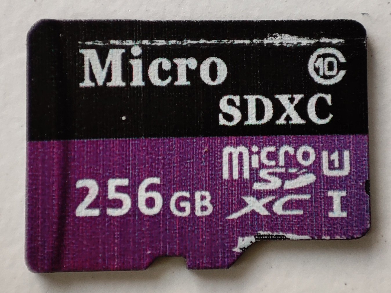

Eine Frage an alle, die das Problem nicht haben: welche Speicherkarte verwendet Ihr?
Ich habe keine Probleme mit der SD Karte in meinem Mi 11 Lite 5G NE.
Ich verwende die SanDisk Extreme Pro 128 GB A2
Reaktionen: knuddchen
ich nutze diese
